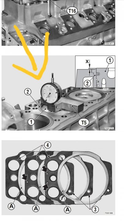

Poszukuje czujnika zegarowego z podstawą do pomiaru grubości uszczelki pod glowicą
Dołączam foto jak to wygląda. Szukałem nie mogę znalezc coś takiego lub podobnego.
Podrzuci ktoś link gdzie to bym dostał, nazwę sklepu albo nazwę jak to się nazywa bo po wpisaniu czujnik zegarowy wyskakują tylko czujniki że stojakiem takie jak do pomiaru tarcz hamulcowych itp.
Pomiaru będę dokonywał w lamborghini z silnikiem sdf 1000.6 W1
U mnie zmieniane zostały panewki oraz był kasowany luz wzdłóżny wału, zmieniane sworznie tłokowe i planowane głowice.
Książka serwisowa nakazuje dokonać pomiaru występu tłoka po każdym zdjęciu głowic czy jakiejkolwiek ingerencji wgłąb silnika i nie mam zamiaru strzelać w grubość uszczelki, zakupiłem mostek pomiarowy oraz czujnik zegarowy z intercarsu 550zł. Bardzo porządne urządzenie, warto zainwestować :)
Dziękuję za pomoc i podpowiedzi i pytania zbędne :D Pozdrawiam
