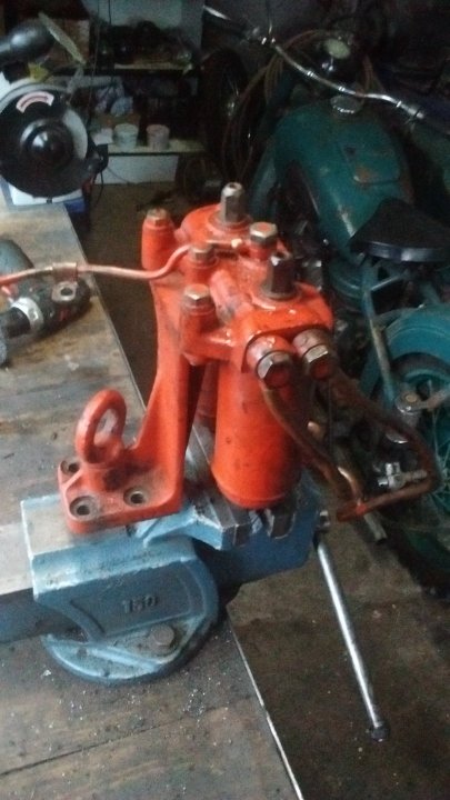

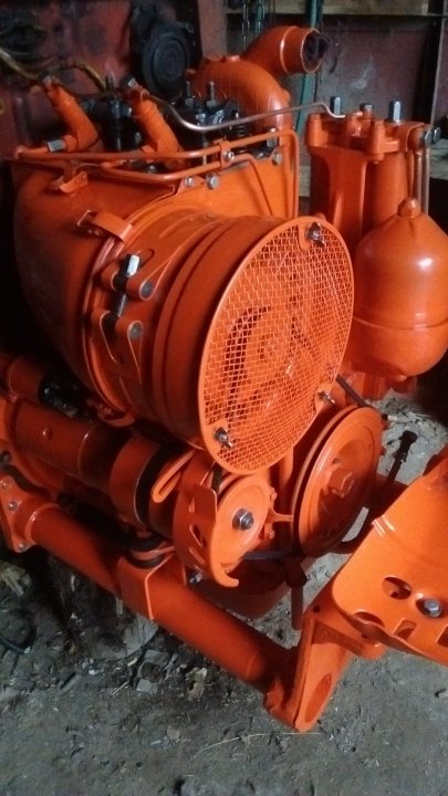

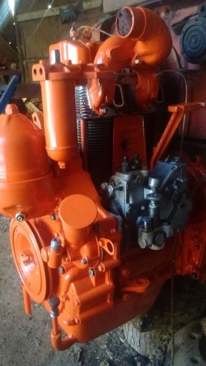

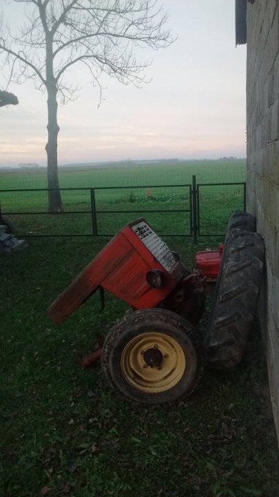

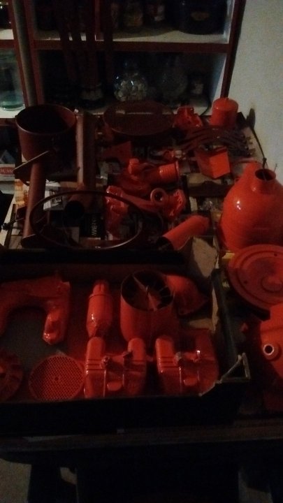

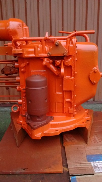

Witam, przed świętami zapadła decyzja o renowacji t25 który jest w naszej rodzinie od nowości, sprzęt od wielu lat nie używany ale jako że to pamiątka rodzinna i przy okazji zajmuję się odbudową i mechaniką rzeczy wszelakich więc poszła para na tłoki, dół silnika już zregenerowany, reszte piaskuję  dalej będe lakierował, czekam na części z cynkowni itd.
Co tam za motor stoi?  Może byś go mi sprzedał?
Coś w ostatnich dniach ruszyło, silnik złożony, tłoki cylindry wiadomo nowe (tłoki z dodatkowymi pierścieniami olejowymi),  sworznie zakładane termicznie, głowice z cylindrami dotarte, zawory kupiłem Paradowskich nadwymiar 9,15 mm prowadnice rozwiercone rozwiertakiem (nie chciałem nowych głowic ani też wprasowywać niby "oryginalnych" prowadnic) gniazda zrobione, czekam na wtryski, pompa mielecka c330 , połączenia gwintowe dla świętego spokoju zakręcane na loclite, uszczelki minimalnie posmarowane reinzosilem. Reszta czeka na wolną chwilę
