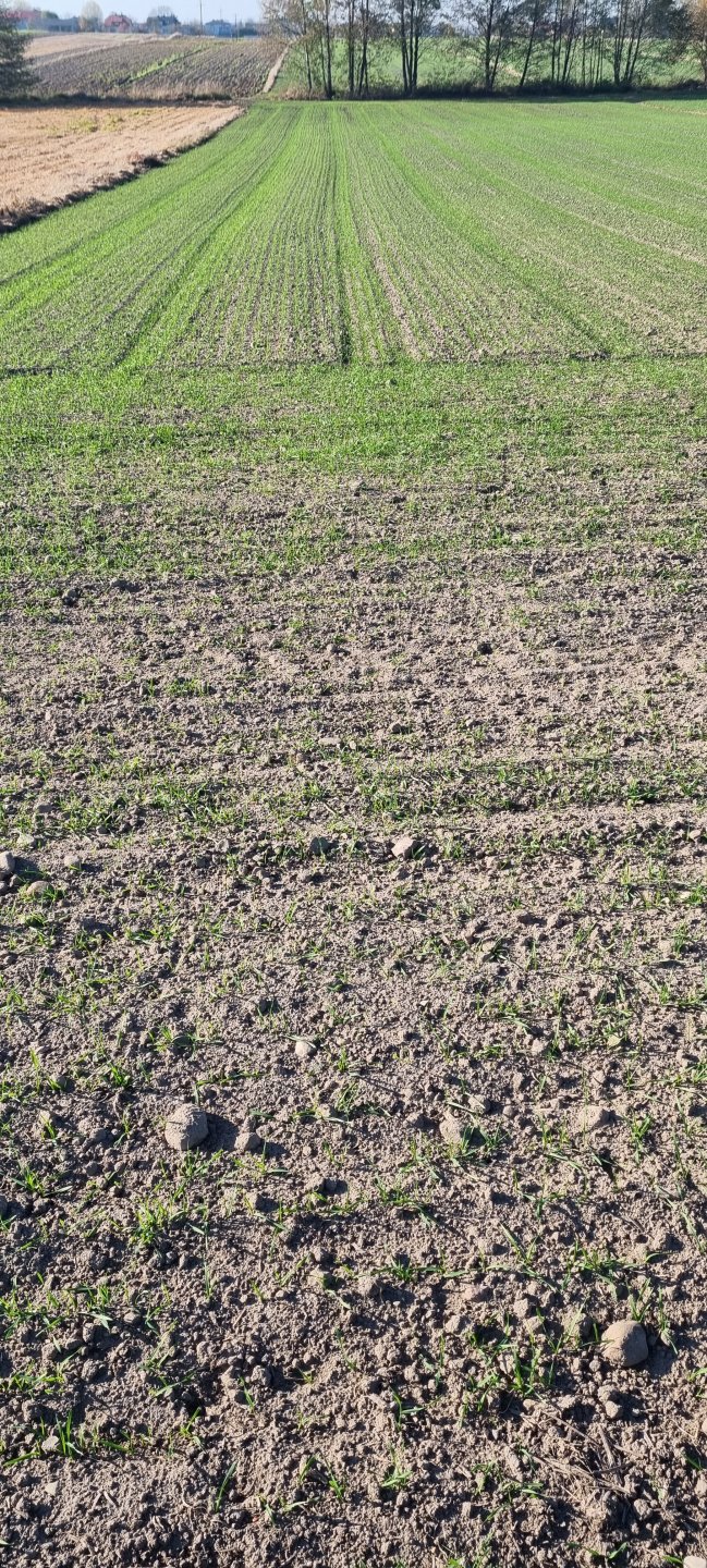

3 godziny temu, andrzej1988 napisał:
dzisiaj uwalony ostatni kawałek pszenicy sianej po soi. expert met i dff. Dodałem jeszcze adiuwant doglebowy bo mi troche zalegało. Pszenica szpilka, rządki widać. Wierzchnia warstwa sucha. Dałem 400 litrów cieczy na hektar. wcześniej pryskane to niecałe 300 litrów na hektar. Ziemia była lekko wilgotna z wierzchu
Nie obawiasz się temperatury poniżej zera w nocy??
Mi gość co sprzedaje śor powiedział że doglebowka ma działać nawet w mrozy. Wg niego przy zabiegu może być nawet 5 st. ważniejsze żeby gleba była wilgotna.
+5 nadają
nad ranem

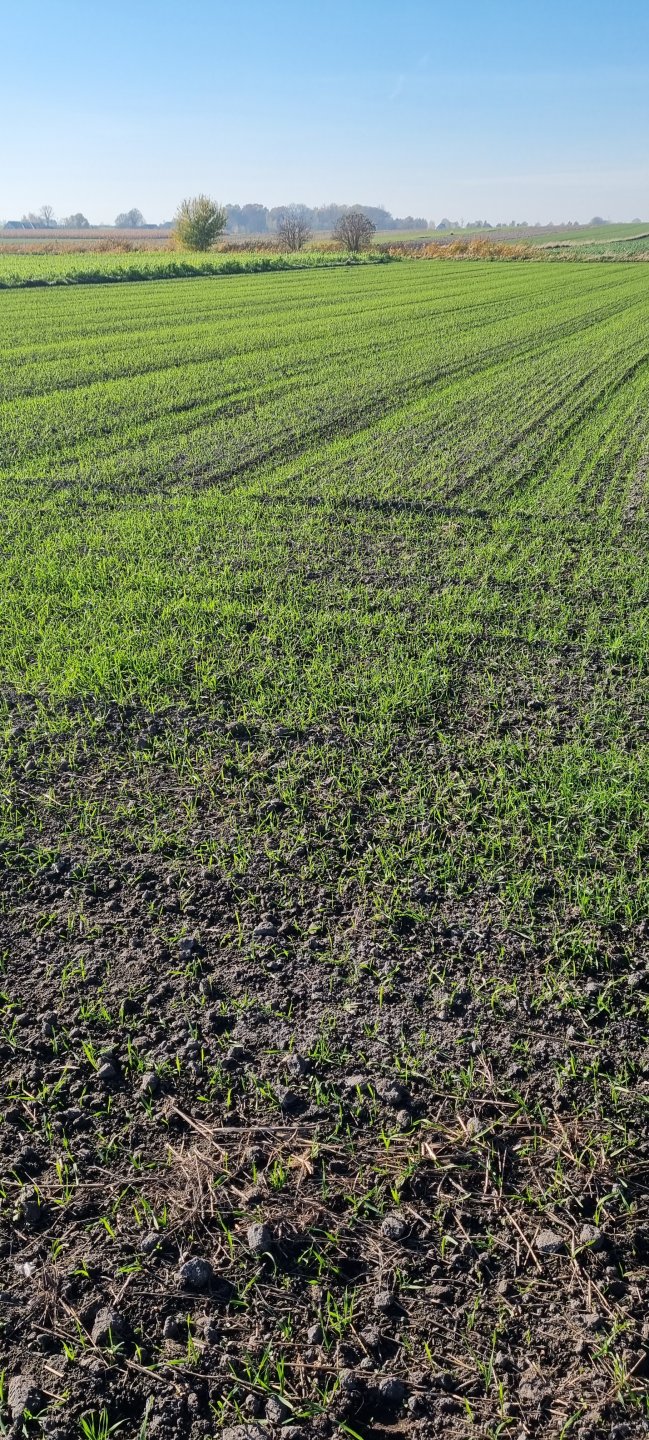

1 minutę temu, Pawelek01111111 napisał:
Panowie pryskac taka pszenicę już qualexem? Z pogod jutro ostatnie okienko, czy już wiosna?
Na zdjęciu malo widać ale na oko gdzieś 3lisc w pszenicy i juz praktycznie listopad więc jak beda warunki pryskaj bo za dużo okienek pogodowych to nie bedzie.
2 liść miejscami 3 tu moze wyraźniejsze z innego pola
