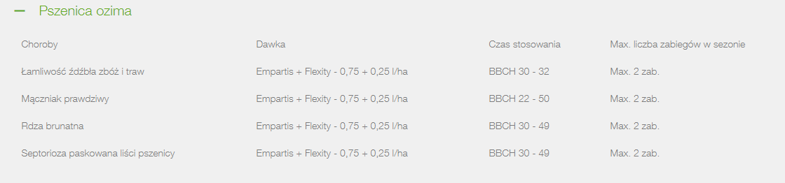

W tym zestawie na sklep farmera jest Empartis oraz Flexity 3x5L + 1x5L co daje przy dawkach 0,75+ 0,25 l/ha i przy koszcie zestawu 2427zł koszt 123zł/ha, tylko trzeba jakiś raczej triazol dodać.
A to nie są dawki 1.5 i 0.5  bo tak pisze na etykietach??
Tylko że przy tych dawkach to wychodzi metrafeonu z Flexity tyle co z Cappalo 1l/ha, a boskalidu tyle co z Tracka w dawce 0,65l/ha, na mącznika w tym zestawie ma działać metrafeon bo on wykazuje wg tanelek działanie silnie zapobiegawcze a takie 1 na 4 jesli chodzi o interwencyjne działanie. I na septorioze by jakiś triazol pasował, jakby dołożyć protiokonazol do tego to były by 4 substancje  z czego 3 substacje na podstawę, ale cena wysoka.
Osobiście uważam żeby ten pak działał to trzeba dać dawki 1+0,33 i wtedy wychodzi na 15 hektarów zestaw za 150 netto.
