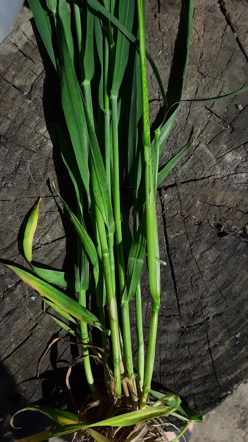

pryskalem w poniedziałek euforie 0.8 priaxir I 0.6l tebu + 0.3 moddan w dniu zabiegu pszenica wyglądała na zdrowa, były widoczne lekkie obiawy septoriozy ale dziś aż się przestraszyłem, w środku pola ok ale od drogi i od między z obu stron flagowka pożółkła. Nakładek oprysku na 100% nie było. Jak wasza euforia
