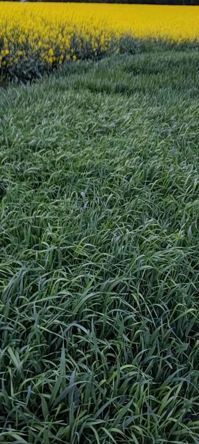

Póki co u mnie 15 g tribenuronu kładzie pół metrowego chabra. A i taka ciekawostka, mam pszenicę w kolano z wsiewką koniczyny, wyskoczyło dużo chabra. 15 gr tribenuronu metylu i 100 l wody na hektar. Chaber kwiczy koniczyna rośnie.

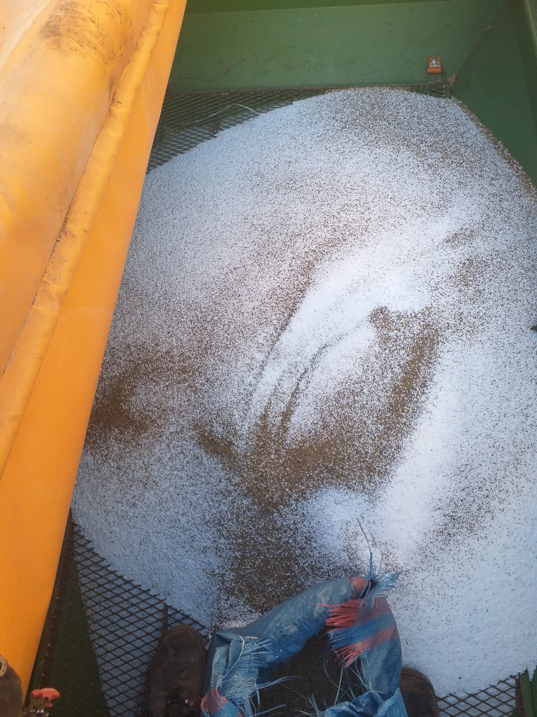

Masz wsiewke? Kiedy i jak ją robiłeś i jak ci się to sprawdza.Ja też na próbę w tym roku wsialem dwa tygodnie temu ,a że mokro to już widać że kiełkuje.
Taki eksperyment, do N1 koniczyny dosypałem.  200 saletry i 5,5 kg koniczyny żuconej po wieżku na ha.

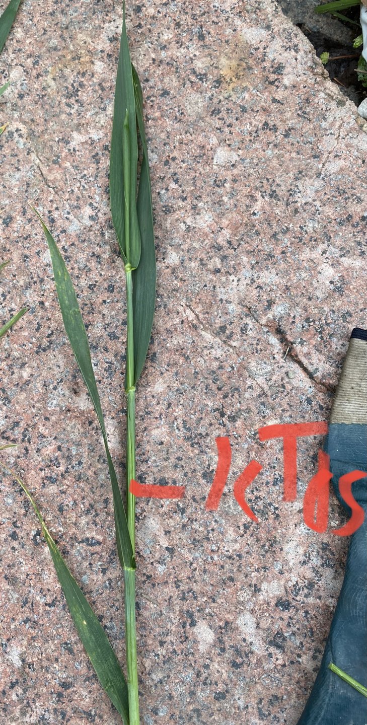

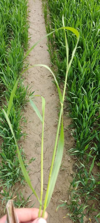

Raczej nie perz , na miotłę chyba za duże i nie podobne , bardziej stawiam owies głuchy
33 minuty temu, Agrest napisał:
Za chudy na owies.
Może być wyczyniec polny.

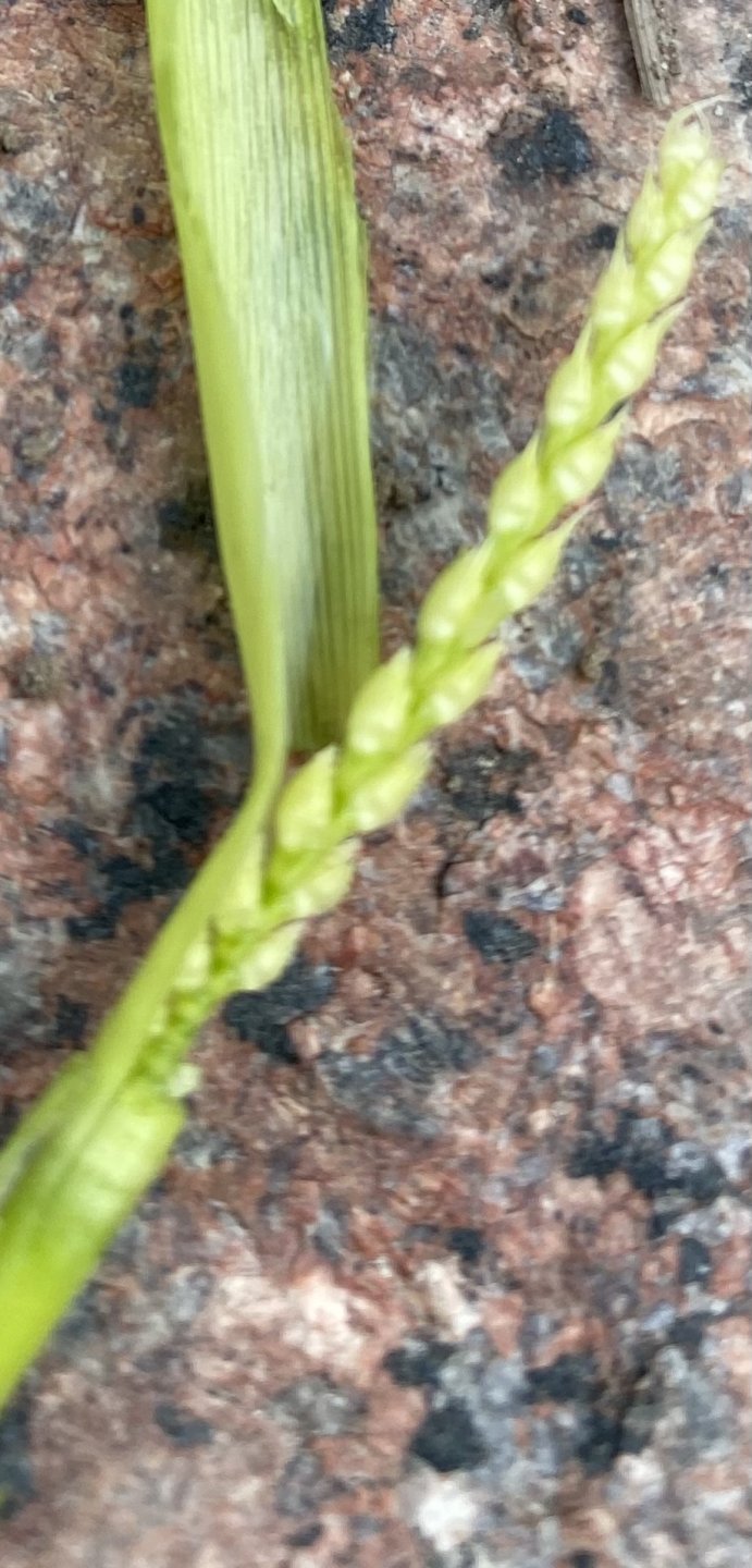

Z innej perspektywy, co to może być?
Bałem się że jej jesienne herbicydy nie puszczą, ale mokra zima przepłukała

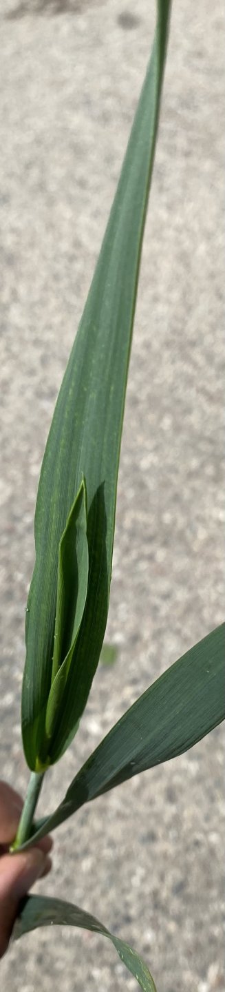

W jakim momencie najbezpieczniej zastosować etefon ?
Troche dokładniej, myślicie, ze mozna jechac juz etefonem ?
Jutro przymierzam sie do T2 i zastanawiam sie co z regulacja

Równo na polu rośnie czy koło ścieżek jest dwa razy więcej
Jeżeli są zauważalnie jaśniejsze od pszenicy, spodnia strona liścia jest błyszcząca a po przekrojeniu jest kłos a nie wiecha to prawdopodobnie jest to wyczyniec
Etefon większość etykiet ma do bbch37 a wiec faza coś jak teraz u Ciebie. Część ma do pełnego liścia flagowego bbch39. Z czego to wynika nie wiem.
Wiem natomiast ze ja również planowałem skracanie etefonem ale z racji ze powoli pszenice przechodzą z fazy 37 czyli już by trzeba robić zabiegi a warunki nie pozwalają bo deszczowo i przede wszystkim za zimno na etefon (średnia dobowa min 15st a teraz w dzień mam 13-14, noce 8-9) to czekam na pełną flagę i jadę z 0,3 moddusa.
Ktoś bardziej kumaty (niż ja xD ) może powiedzieć czy myśle rozsądnie w tej kwestii?
Nie chce robić kolejnej regulacji która zadziała w 20-30%.

Ok też planuje Modus na pełny liść flagowy ale 0,15 max 0,2 istnieje ryzyko przy większych dawkach kłopotu z wydostaniem się kłosa z pochwy

U mnie jak chodziłem 2 dni temu flaga dopiero wyłaziła. Jest wczesna faza 37. Moddus na drugi raz jest ściśle określony na bbch39.
