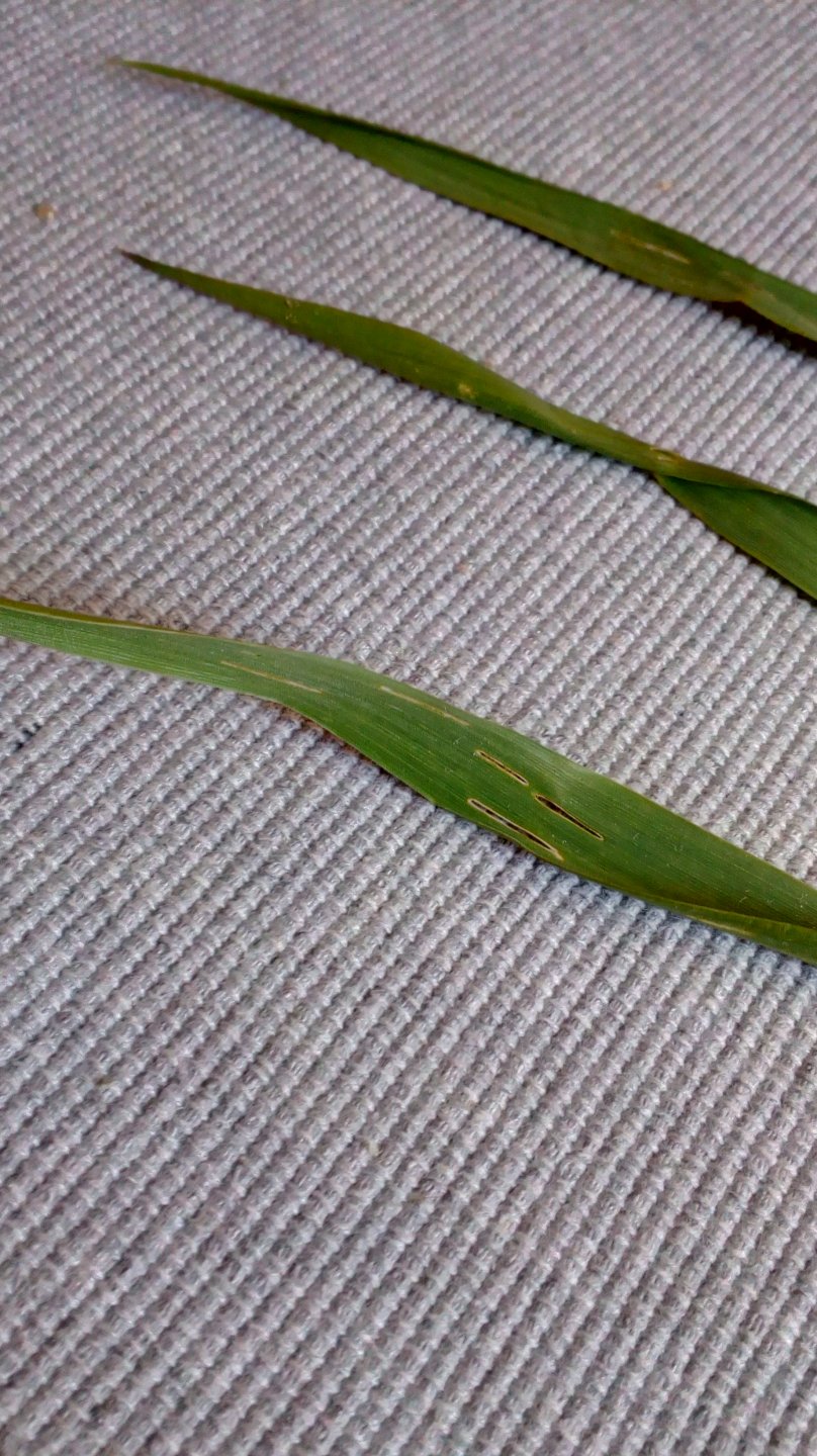

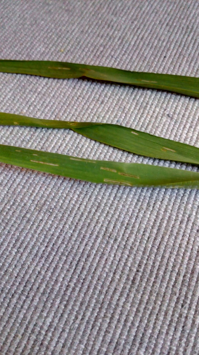

Panowie jest trochę skrzypionki na pszenicy, są pocięte liście. Pytanie brzmi, jakie szkody w tej fazie może zrobić i  czy jest sens jechać w pszenicę z samą cypermetryną ?

Dla niedowiarków że nie ma skrzypionki i nie wyrządza ona szkód, nie miałem tel przy sobie ale jest jej dość sporo. Poniżej zdjęcia liści na których są oznaki urwałem w polu.

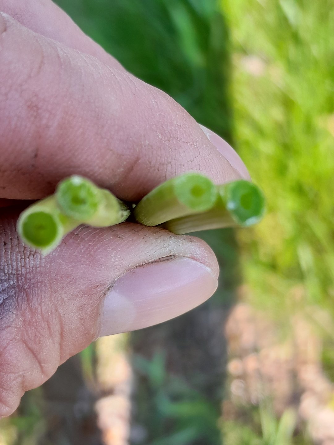

Cięte 2cm nad ziemią. Chyba grubość ścianki to zasługa regulatora?
