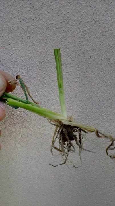

Równo tydzień temu prysnąłem pszenicę lancetem. Niektóre chwasty żółkną a niektóre chyba nie.
Czy jest szansa że jeszcze środek zadziała czy trzeba się już psychicznie nastawić na poprawkę?
Dziś rano przymrozek -2, na dzisiejszą noc nadają około 2-3 stopni, kolejne noce temperatura dodatnia, robić jutro w południe T1i R1 w kolejnych dniach brak możliwości na zabieg?
W obliczu występujących przymrozków skuteczność będzie niższa, ale na razie obserwuj

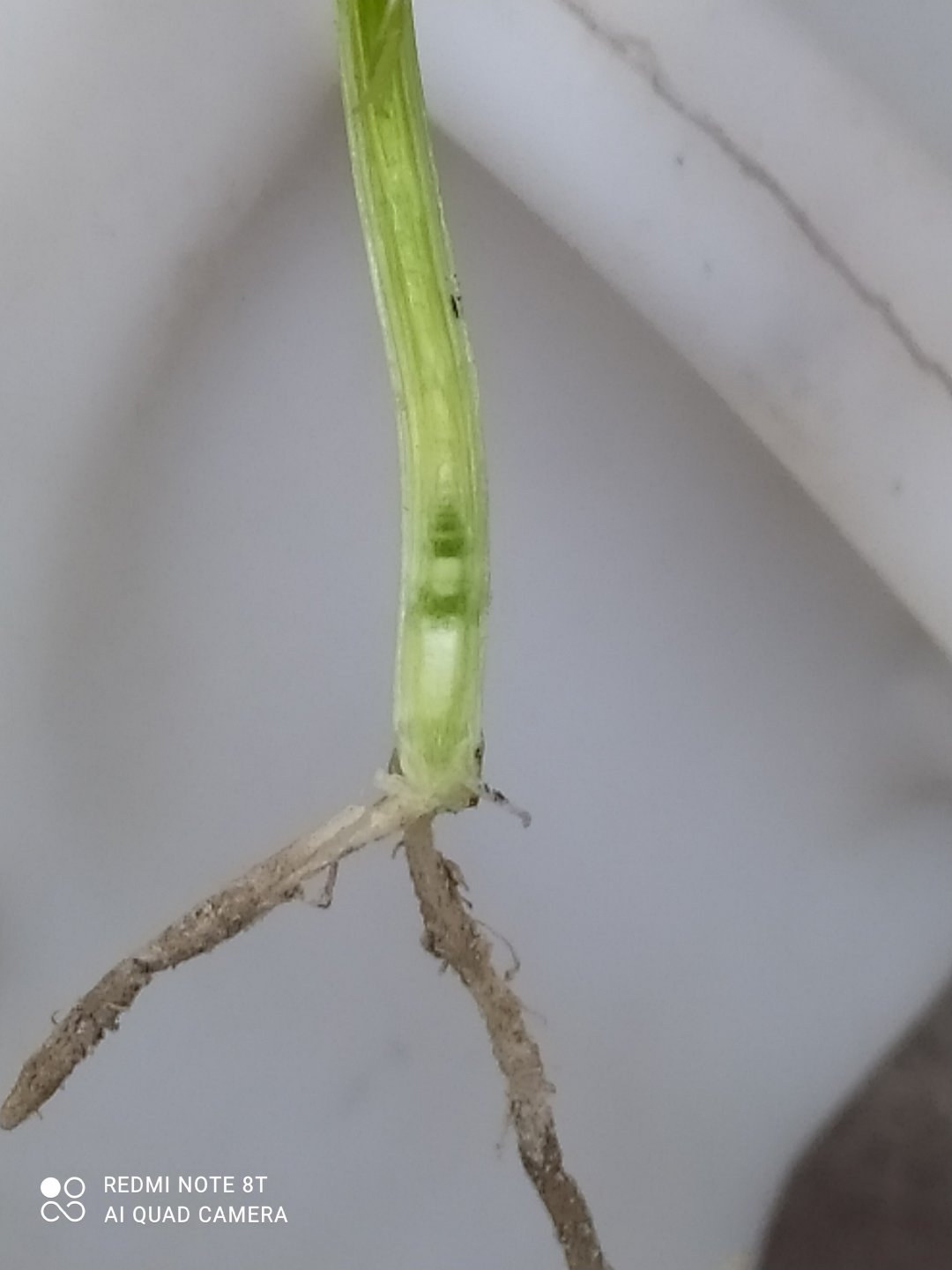

Panowie pytanko, czy w takiej fazie pszenżyta jak na zdjęciu mogę dodać do Moddusa CCC (0,3l Moddusa + 1l CCC) ?  Pierwsze kolanko uciekło na ponad 1,5 cm ale nie ma jeszcze pełnej fazy BBCH 32 a jest tak pomiędzy 31 - 32. Zgodnie z ulotką dla pszenicy do 32 można stosować taką mieszankę a co z pszenżytem ?
Ponawiam zapytanie
22 minuty temu, Krzysiukov napisał:
Ponawiam zapytanie
Tak jak wyżej , śmiało i odważnie

Ok, bo sam jestem skołowany a tak jak wcześniej pisałem to moja pierwsza przygoda ze skracaniem. Gdzieś nawet słyszałem że CCC może skrócić kłos i nie powinno się go dawać jak jest sucho. Na ulotce Moddusa jest zaznaczone ze do fazy 32 można stosować mieszaninę z CCC ale pszenżyto nic nie wpisali.
