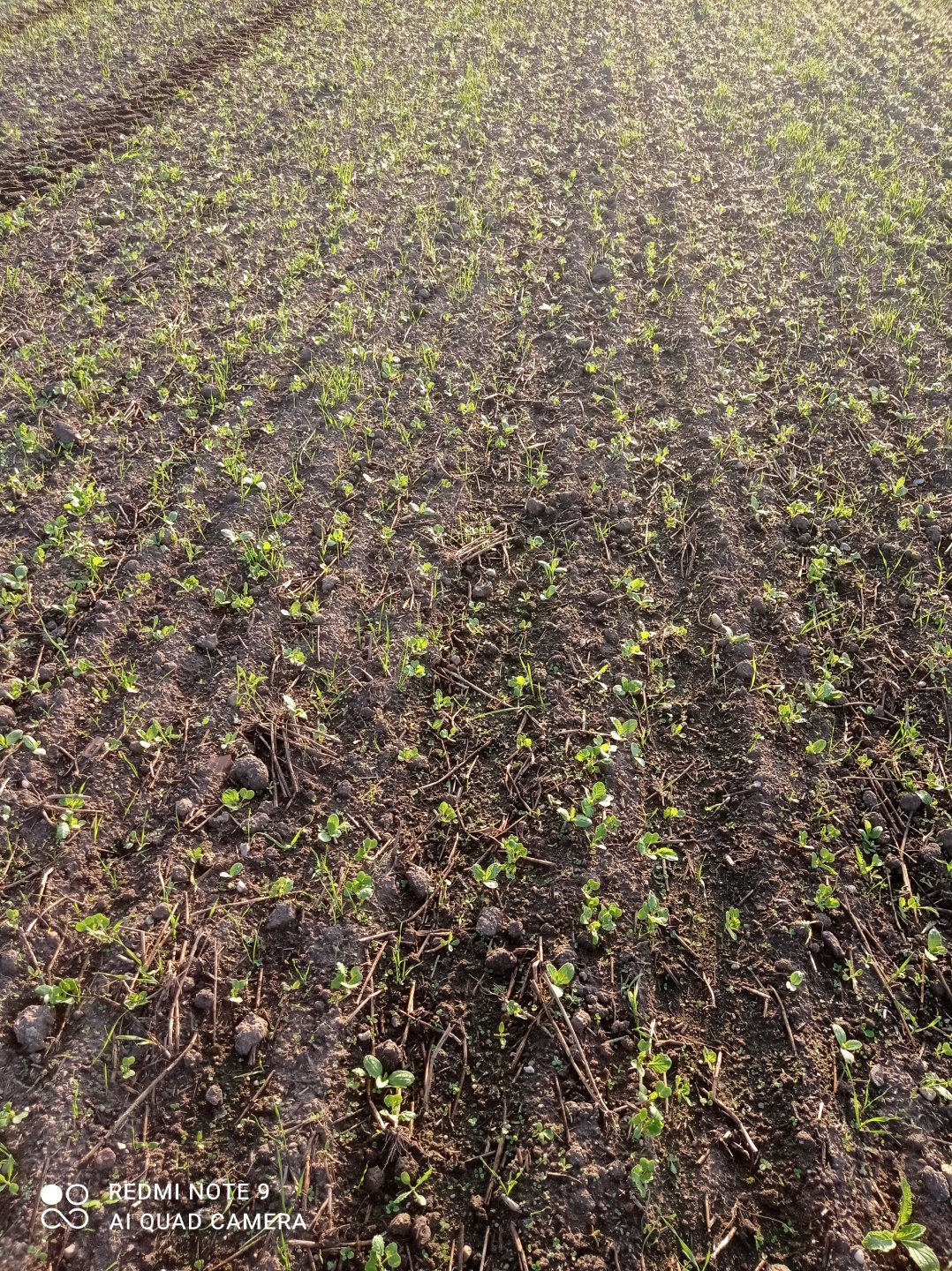

Przecież napisałem, że te które mają nie zaokraglony kształt to liście wlasciwe
Edytowane przez Kubawww
Muchy atakują rzepak, dużo dziurek. Karate zeon sobie z nimi poradzi? Jak się fachowo nazywają?
Ciekawy jestem jak u mnie sobie z tym poradzi lumipos + gauchu 600fs bo w tamtym roku oryginalnie zaprawione nasiona Cruiserem puściły wszystko.  Tiametoksam nie jest zły ale firmy coś go ostatnio chyba rozcięczają za mocno.
Muchy nie zjadają liści ani ich nie dziurawią. To robota pchełek. Larwa śmietki zjada korzeń. Zwalcza się muchówki żeby nie było larw.
Nie odchwaszczany siany 25 przed deszczami,bezorkowo. Bardzo zgryziony.
