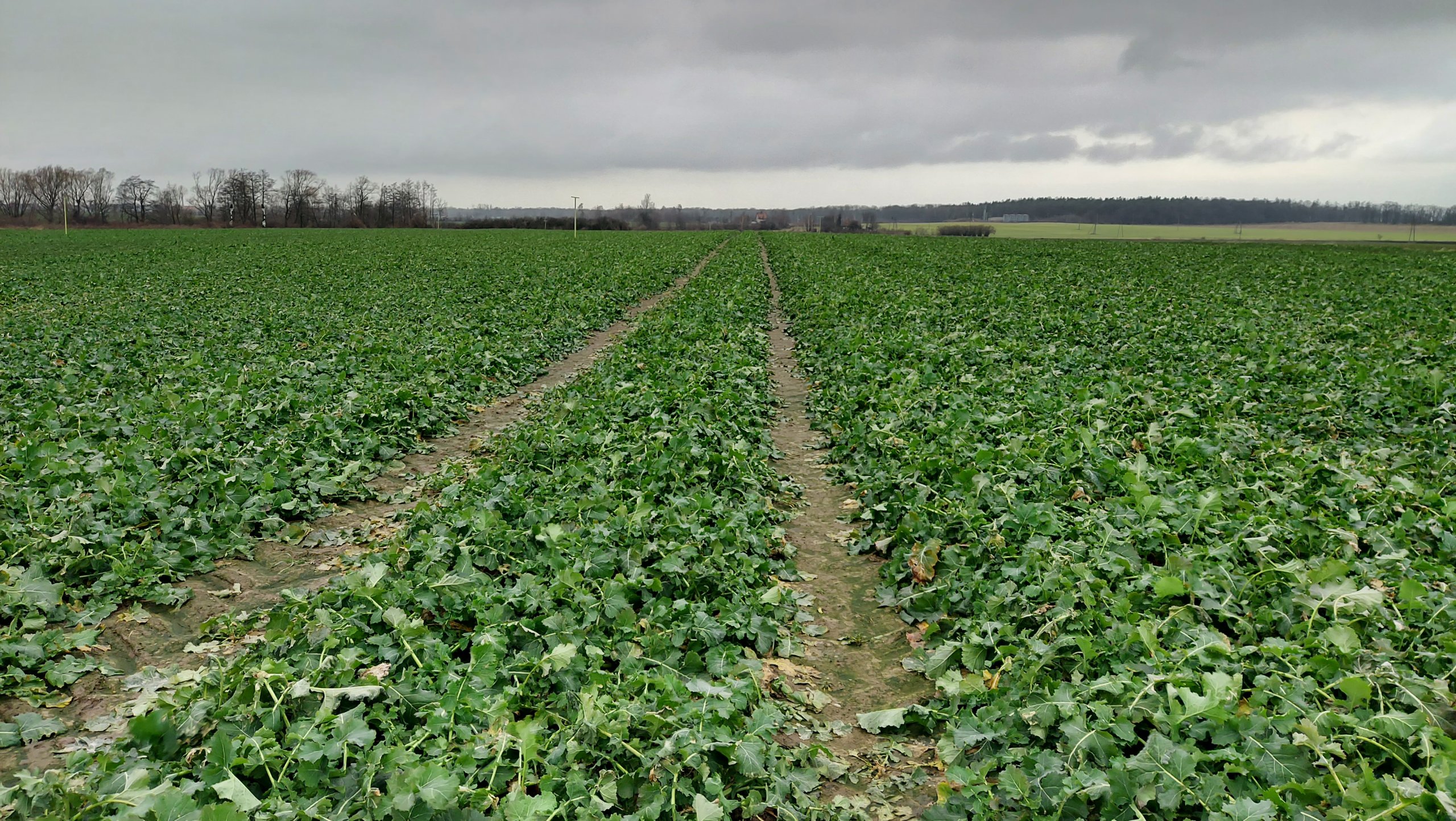

1 godzinę temu, disel16v napisał:
Powiesz coś więcej o mikro i makro tego rzepaku jesienią ? Jaka obsada i odmiana?
Obsada była celowana w 50, ale wyszło kapkę więcej - jakies 55 roślin na metr
04-10-2020 - Oprysk - Insektycyd - Inazuma 130 WG - 0,30 kg/ha - 47.25 zł - Nawóz dolistny - OSD Mikro Rzepak - 2,70 kg/ha - 27.97 zł - 75,22zł/ha - Koszt pracy: 300,00zł (32,86zł/ha)
03-10-2020 - Siew nawozu - Nawozy azotowe - Zaksan N-32% - 125,00 kg/ha - 103.75 zł - 103,75zł/ha - Koszt pracy: 500,00zł (54,76zł/ha)
19-09-2020 - Oprysk - Fungicyd - Caryx 240 SL - 0,70 l/ha - 80.07 zł - 80,07zł/ha - Koszt pracy: 300,00zł (32,86zł/ha)
16-09-2020 - Oprysk - Chwastobójczy - Navigator 360 SL - 0,20 l/ha - 83.18 zł - Chwastobójczy - Butisan Star 416 SC - 1,50 l/ha - 129.65 zł - 212,83zł/ha - Koszt pracy: 300,00zł (32,86zł/ha)
12-09-2020 - Oprysk - Chwastobójczy - Leopard Extra 05 EC - 0,90 l/ha - 34.57 zł - 34,57zł/ha - Koszt pracy: 400,00zł (43,81zł/ha)
25-08-2020 - Siew - Rośliny oleiste I włókniste - Ambassador - 2,50 kg/ha - 1112.5 zł - 1 112,50zł/ha - Koszt pracy: 750,00zł (139,41zł/ha)
21-08-2020 - Siew nawozu - Nawozy wieloskładnikowe - Polifoska®6 - 400,00 kg/ha - 560 zł - 560,00zł/ha - Koszt pracy: 300,00zł (32,86zł/ha)
17-08-2020 - Orka - Koszt pracy: 800,00zł (148,70zł/ha)

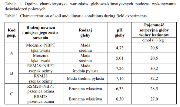

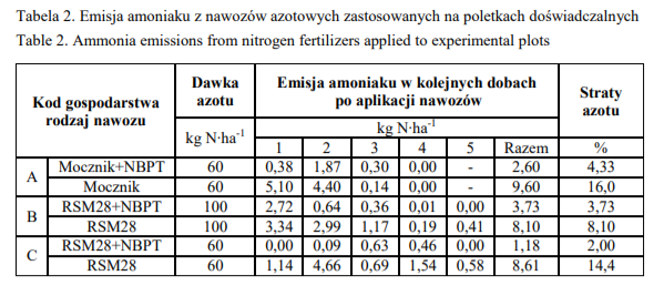

12 minut temu, isentor napisał:
NBPT to inhibitor ureazy
w tej tabeli dla mnie najciekawsze jest ze dajac 60kg N straty azotu są większe niż dajac 100kg N :P
Być może jest to zależne od pojemności sorpcyjnej gleby.
Efektywność inhibitora ureazy NBPT w ograniczaniu emisji amoniaku z mocznika i roztworów saletrzano – mocznikowych (RSM) stosowanych w mineralnym żywieniu roślin.
Tadeusz Marcinkowski Marek Kieronczyk
