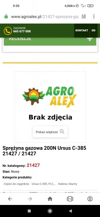

1 godzinę temu, szymon09875 napisał:
A co z oryginalnymi sprężynami ?
Tak jakby nie ma.
Widzę, że też można do drzwi zamontować. Też 200 Nm?
@mariuszd93 a te co są na allegro ma 150 Nm to za mało będzie? Obawiam się, że jak za duża siła to mi ją będzie gwałtownie unosić
12 minut temu, sumek666 napisał:
Tak jakby nie ma.
Ale to masz szybę z ramką, czy samą szybę? Ja mam samą szybę w 8145 to 2x150 aż za mocne.
Oryginalne z tego co widzę mają 200 N.
Jeśli szyba bez ramy to możliwe że trzeba mniej.
Ja do swojego forda 7740 kupiłem niedawno 200 N i w ogóle nie trzyma szyby. Do Landini kupiłem 250 i wcale nie są za mocne , mimo że szyba bez ramy.
20 minut temu, sumek666 napisał:
Tak jakby nie ma.
W szklanych drzwiach np w Landini jest chyba 600Nm. W mccormick sadowniczym chyba też.
