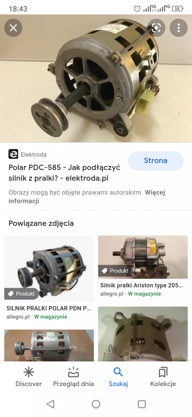

I na tym drugim regulator ten za 20 zł da radę ? Bo tak czytam to na elektrodzie piszą że silnik pójdzie.  Ja mam szajby na soję zrobione że daje spory wiatr i do zboża się nienadaje i też bym zainwestował 20zl zamiast szukać pasków i szajb
To jest silnik komutatorowy i takie silniki są stworzone do regulowania obrotami poprzez zmianę napięcia
Do regulacji obrotami silników indukcyjnych między innymi takie jak wstawiłem  służy falownik

Taki silnik też da się takim tanim regulatorem sterować
Jak ma szczotki to tak , ale ten to raczej jest ,,bezszczotkowy ,, nie widać tyłu więc trudno stwierdzić
Ogólna zasada , ze szczotkami można w łatwy i bezpieczny sposób regulować obroty nawet takim tanim regulatorem
Przy silnikach indukcyjnych bezszczotkowych ) jest trudniej
Taki regulator  do silnika ze szczotkami można wymontować  np.  ze starego odkurzacza z płynną regulacją

Falownik zmnienia częstotliwość, a te tanie regulatory na triaku zmieniają /obniżają napięcie

No niezupełnie. Falownik ogólnie rzecz biorąc- zmienia prąd stały,w prąd zmienny.
Do zmiany częstotliwości służy - przemiennik częstotliwości w którym zresztą też jest falownik 😁
