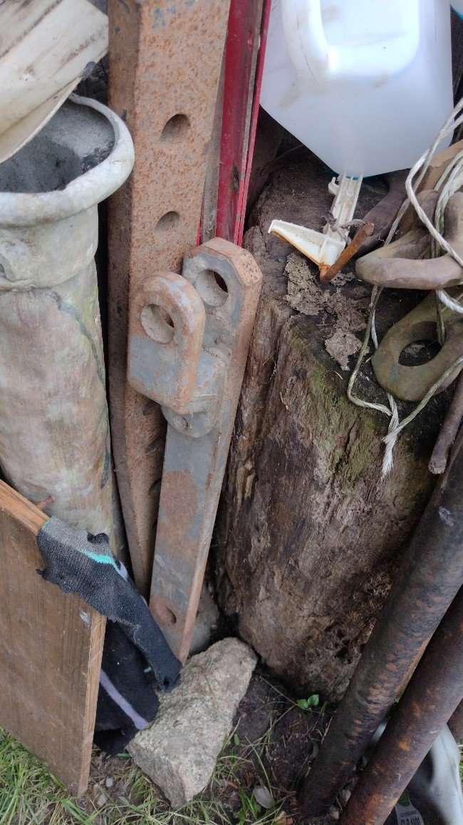

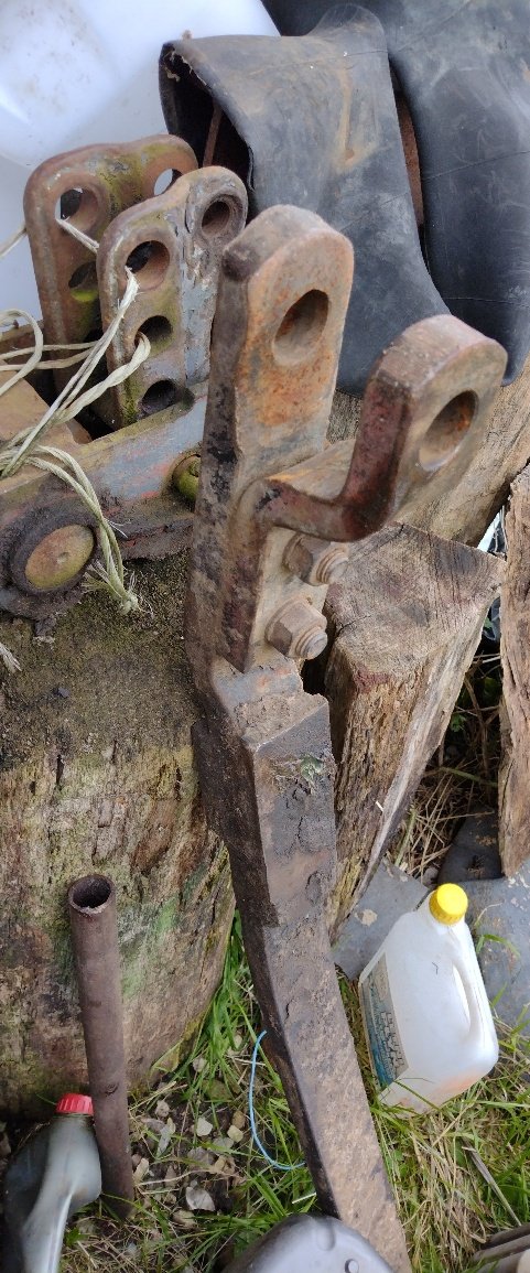

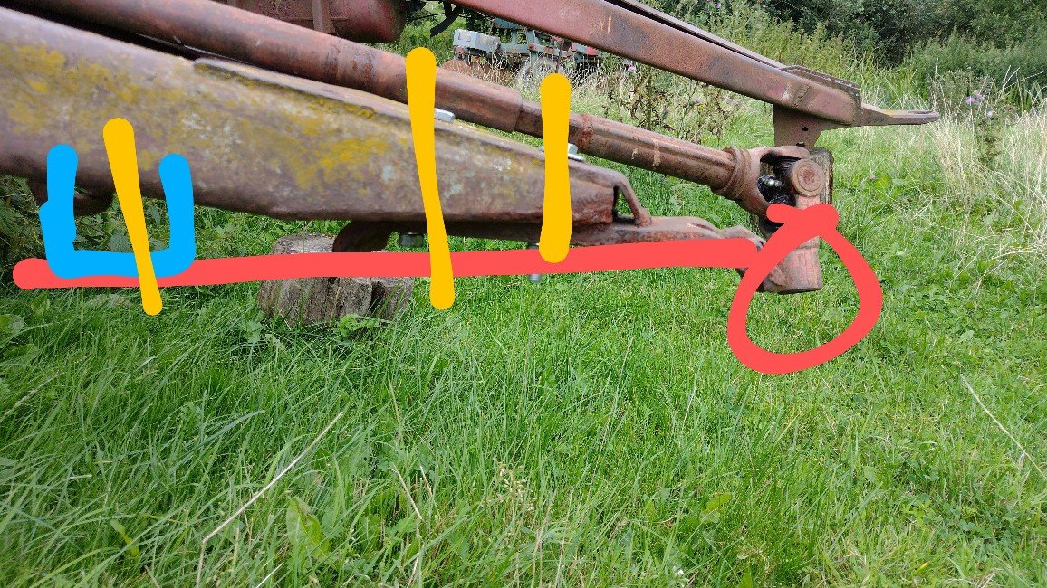

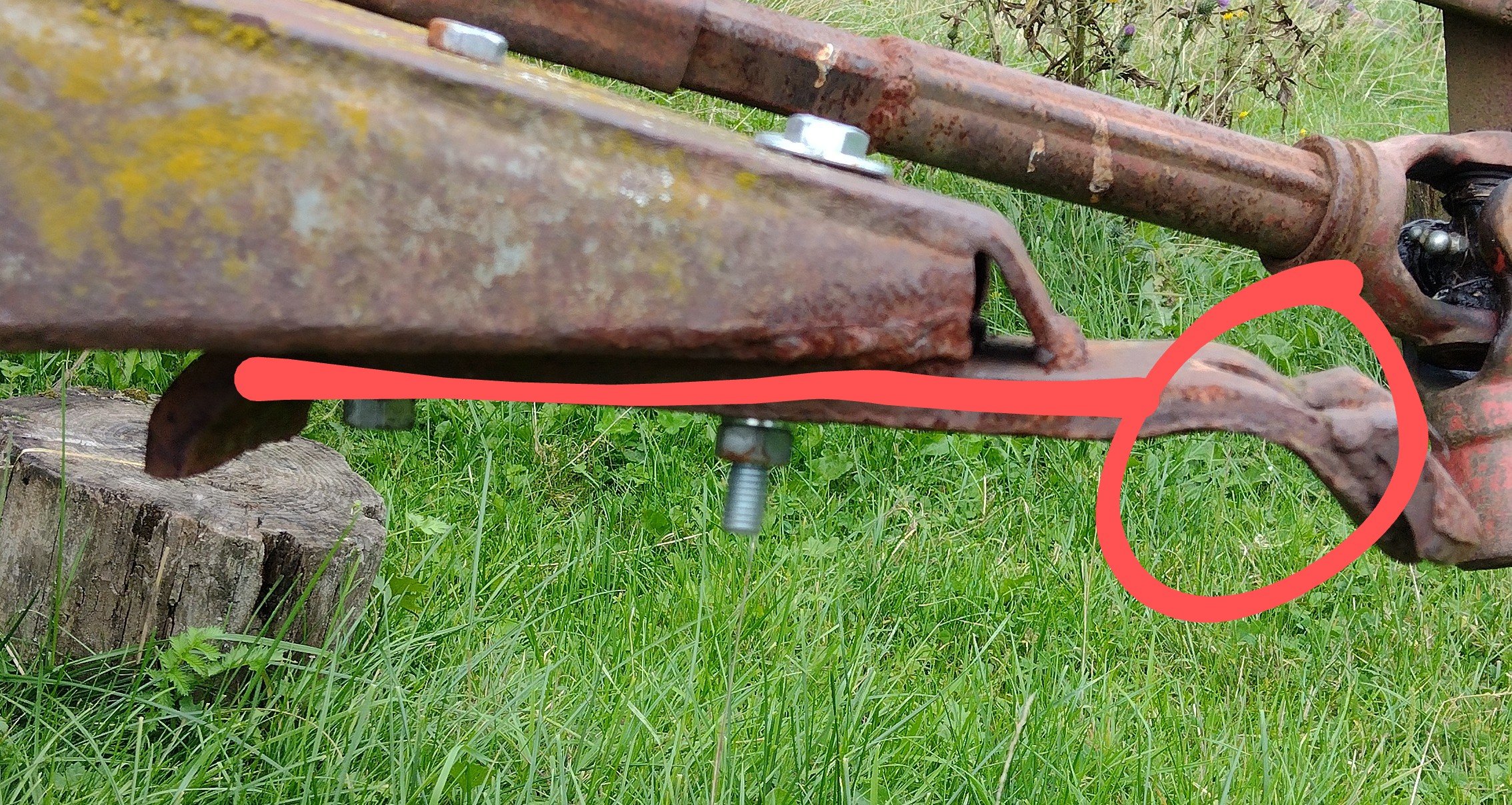

Pytanie. Jak ogarnąć taki zaczep? Kupiłem z takim jak na foto, no i dolna połówka mi się  na koniec wożenia upierdolila. Śruby wiem, że ch*ja by dały, także spusccie na to kurtynę milczenia.  No a teraz mam trochę czasu, bo o wjechaniu w zboże mogę zapomnieć, to bym gnój i gnojówkę wywiózł pod ozimine i przetalerzowal chociaż. No i jak to zrobić, żeby było w miarę dobrze? Rozrzutnik nie wyjeżdża na droge. Taki mały, jednoosiowy. Rocznie może że 20rozrzutnikow wywożę. Myślałem jakby te pozostałość ucha up***dolic i w to miejsce wspawac odcięty zaczep od starego rozrzutnika? Tylko trzeba spawać od dołu, a że mnie uj nie spawacz. Mam też jakieś zaczepy dolne z ciągników jak coś do wykorzystania. Tylko rozrzutnik jeden zawieszany, drugi ciągany. Kompletnie nie mam pomysłu co z tym zrobić, a przydałoby się ogarnąć.
Sprawa nr 2 - myślicie, że wał do pługa w postaci jednej oski od talerzowki zdał by egzamin, czy nie bardzo?

5 minut temu, sladan napisał:
Niezły zaczep, stopka też niczego sobie. Aczkolwiek fach w ręku widać już na drugim zdjęciu w tle
Tą sztangę co masz na zdjęciu (dolny zaczep) obciąć na wymiar, wywiercić  dziury i przykręcić na śruby M20

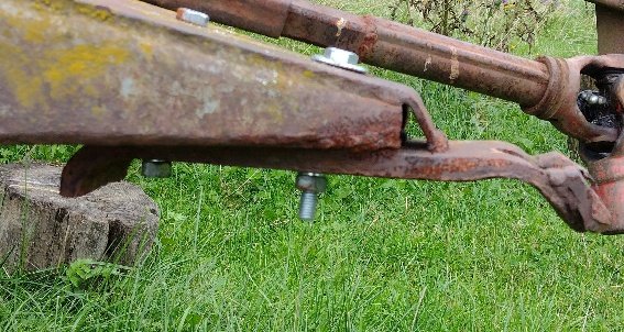

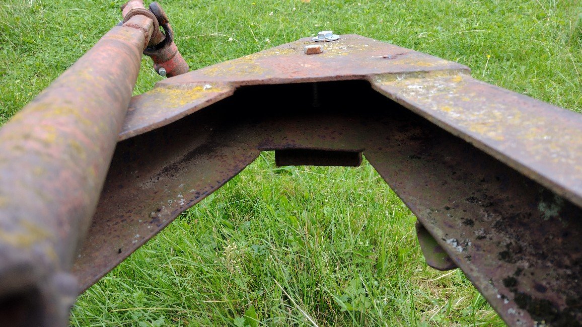

Dolny w sensie ten szary od ciągnika? I tylko go przykręcić w mieście tego starego? Tam kurcze za masywnie zaczep nie wygląda. Tzn z tego rozrzutnika.
A bo tak w ogóle od zaznaczonego miejsca zaczep idzie do góry. Poziomo jest tylko w tym miejscu, gdzie te stare ucho jest przyspawane. A jakby tak je obciąć, przykręcić (i trochę bym posmarkal elektroda) a z tyłu dać jakiś podkład pod zaczep - jakaś lage, do której przykręcić/przyspawać koniec tego zaczepy?
Czerwony to ten zaczep, niebieski to dorobiona laga, pomarańczowe to śruby.

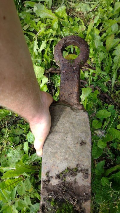

Ucho do wspawanianie kosztuje majątek
http://agromasklep.pl/sklep/product.php?id_product=10831
https://sklep.mizar.com.pl/zaczep-oczkowy-ucho-zaczepu-do-wspawania-1707b-p-39692.html
https://sprzedajemy.pl/zaczep-ucho-zaczepu-do-wspawania-osowka-2-e30984-nr64331355
a dodatkowo można je złapać śrubami, jak ktoś nie jest pewien swych umiejętności
