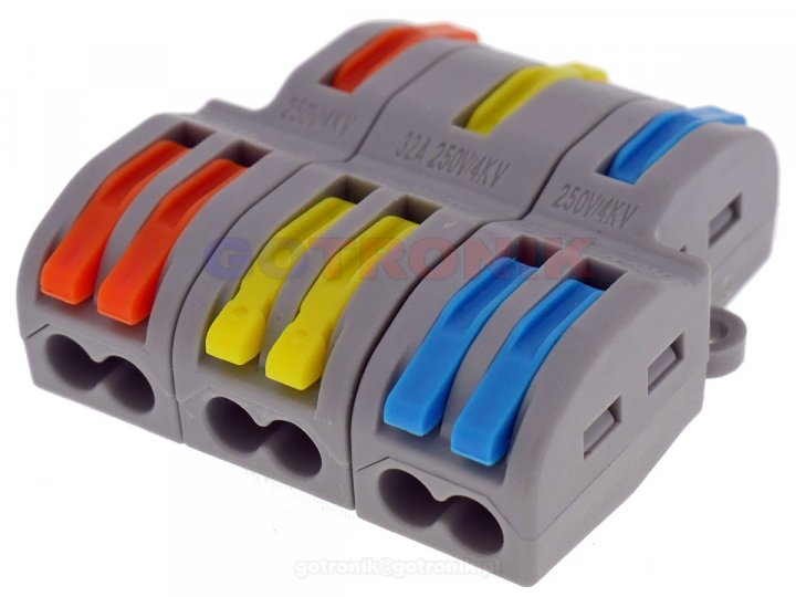

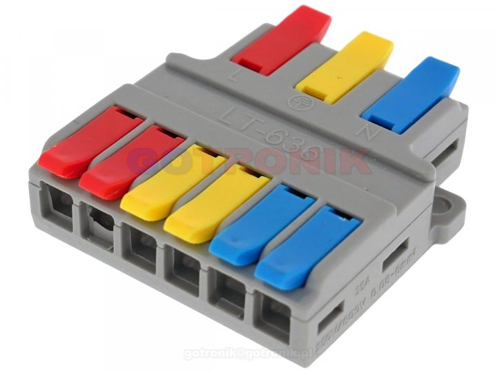

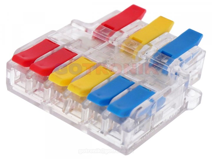

Takie pytanie. Tanie złączki nadadzą się do wsadzenia w puszkę, żeby rozgałęzic kabel, który rozchodzi się na dwie lampy?  Nie chcę mi się na drabinie pier**lić i szukam czegoś żeby szybko i łatwo to ogarnąć, bo mam sporo takich punktów do zrobienia
Akurat te wszystkie są z jednego sklepu 5-6zl/szt
Do złączki będzie dochodził jeden kabel (3 x1.5), a odchodziły dwa, na końcu których będą dwie żarówki ledowe po paręnaście W każda.
A do rozgałęzień na gniazdka jakich złączek użyć? Będzie kilka linii. Dwie 230 po 3-5 gniazdek na linii i dwie 3 fazowe po 2-3 gniazda na każdej

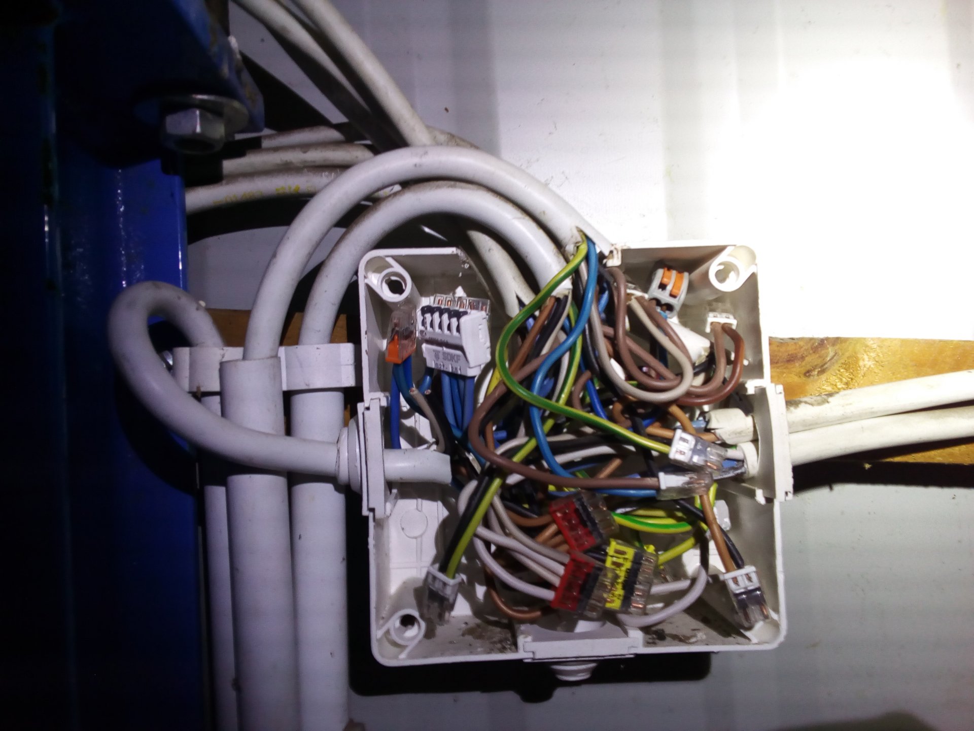

Z doświadczenia pisze, że 100w wytrzyma kilka lat bez problemu, z obciążeniem typu spawarka czy inne szybko szlag trafia, oporowe do 1kW chodzi 2-3 lata
No to ja z doświadczenia powiem że wytrzymują więcej, i przy pracy np. ze spawarka nic im się nie dzieje
Mam zbieraninę, czasem się w pracy instalacje przerabiało, demontowali, a nam kazali nowy materiał pchać, więc wszystko co zdemontowałem zabierałem do domu. Trochę vagoz trochę podróbek takiej albo innej firmy.
Na zdjęciu główna puszka rozdzielcza u mnie w garażu, jak dobrze pamiętam to są w niej połączone 42 żyły
Garaż postawiłem chyba w 2016r., od 2017 wyspawalem w nim 16 przyczep i dużo drobnicy, na "łoko" z 300kg elektrod
