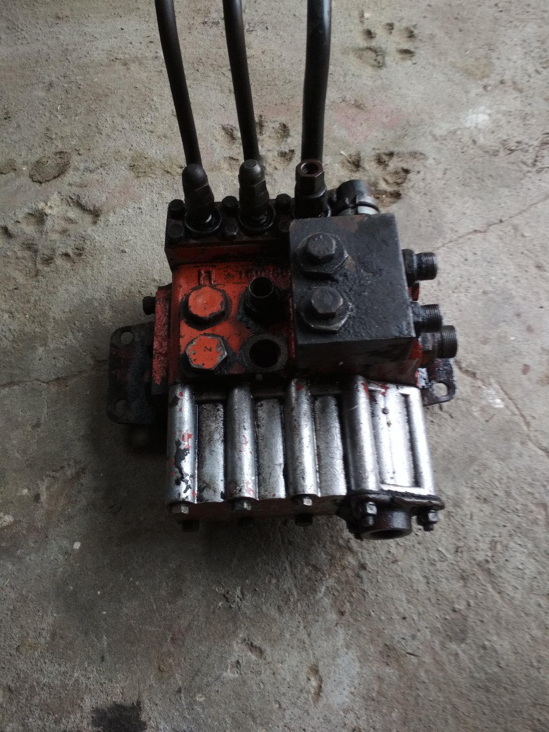

Pany możecie polecić jakieś rozdzielacz w sensownych pieniądzach, tak aby hydrauliki nie przerabiać. Ewentualnie tylko węże przedłużyć tak, aby bym pod ręką. Linki mile widziane. Wyjścia do podnośnika i pod wywrot tylko potrzebne.
Na zdjęciu orginalny który już się wysłużył.
https://sklepdlarolnika.pl/
