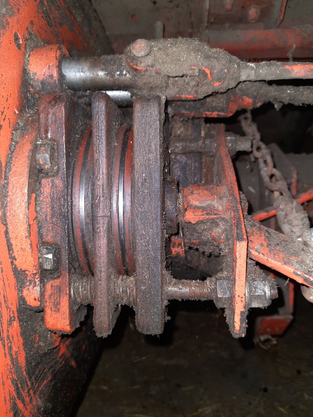

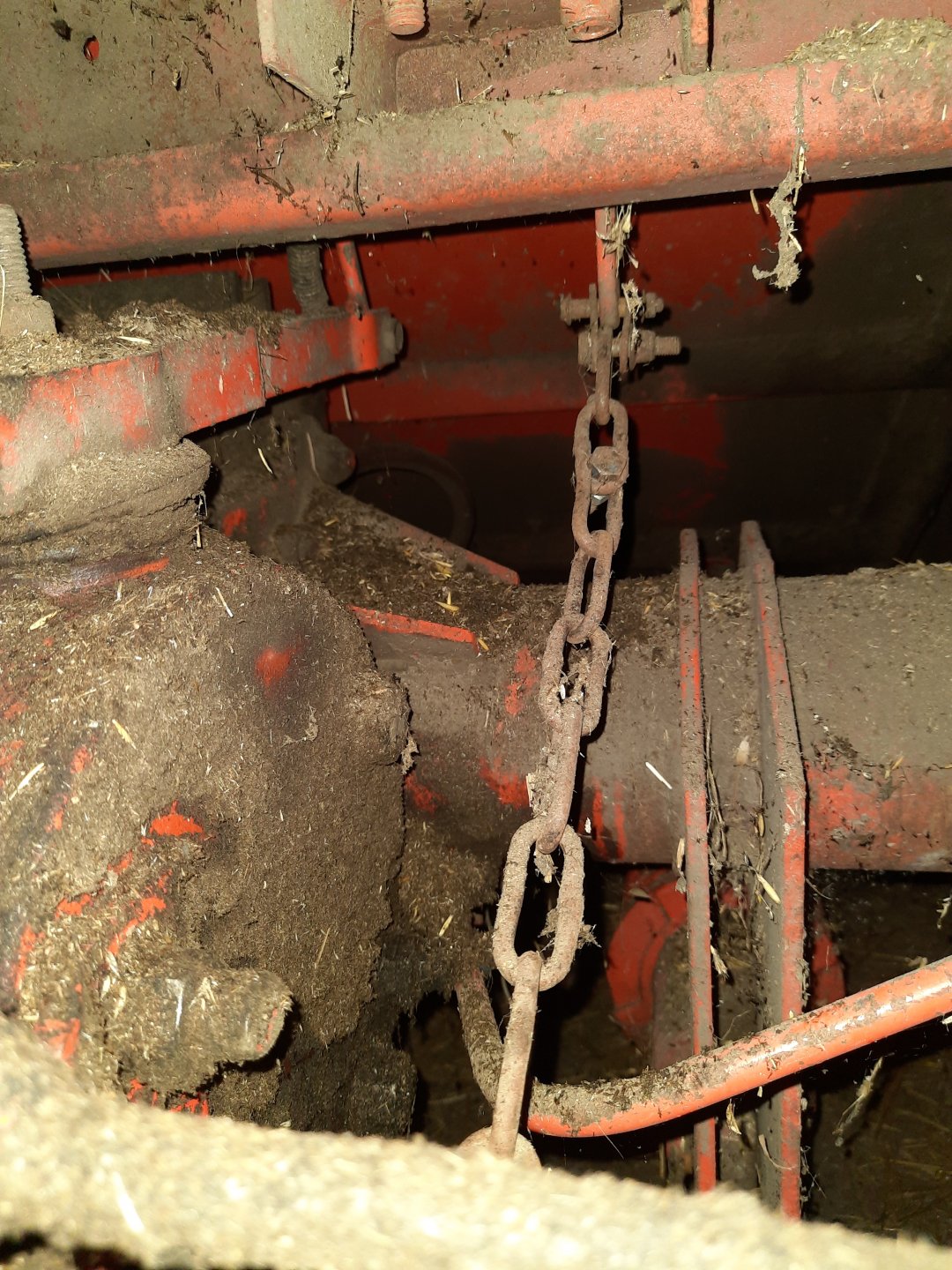

Odnosnie bizona. Mam cos takiego. Reczny dziala na nożnym hamulcu. Na tarczach jest spory luz. Mogą juz byc wytarte?szerokosc jednej to jakiś 1cm. Zawalone olejem i kurzem(pewnie uszczelniacz do roboty ale on caly cieknie). Myslalem zeby rozkrecic i wyczyscic i zlozyc,ale czy to cos da?nowe tarcze nie kosztują majątku ale sa dwa rodzaje(ten z 89r). Myslalem jeszcze zeby moze dolozyc miedzy ogniwa srubke tylko czy nie bedzie to juz za ciasno? A moze jest na tonjakis sposob? W tamtymntoku działały hamulce,w tym.roku zniknęły

Fachowiec byl i powiedział ze tarcze sie pewnie skonczyly ale nawet nie zagladal. Mowil ze sam wymienie. No i pytam,ale z tym podciaganiem na.ogniwach to wlasnie moze sie zapalić wiec odpada. Moze najbezpieczniej jednak.wymienic.na nowe. A ta dźwigienka co dociska,to tylko dociska tą oslone tarczy? Czy tam jest cos jeszcze?bo tarcze na frez wchodzą i czyms sie konczą?
Widze ze jakis przycisk za dzwignia jest przy tej.plycie co dociska.tarcze

Ja to nie wiem. Brat hamulce naprawiał i jakoś mu to wyszło. Metodą prób i błędów ale to jak był czas - wiosną. Krótkie przejażdżki i regulacja. Teraz hamulce jak brzytwa.
No tą płytą z dźwigienką się reguluje, ale luz tam musi być bo moment i spalisz kombajn, czemu ten kombajn taki za syfiony co?

Znachory pojechali bo nalapali roboty. Tego juz nie mieli czasu, byly slabe kiedys,cos podregulowalem i hamowaly. Teraz nie ma.wcale a pola takie ze hamulce sie przydadzą jakiekolwiek. Jak ja tego zrobie to nikt nie zrobi(czytac teść). A wtedy bez hamulcow.jak w cos przywale to wiadomo ze pretensje,wiec wole.zrobic byle jak.ale.zeby cokolwiek było
