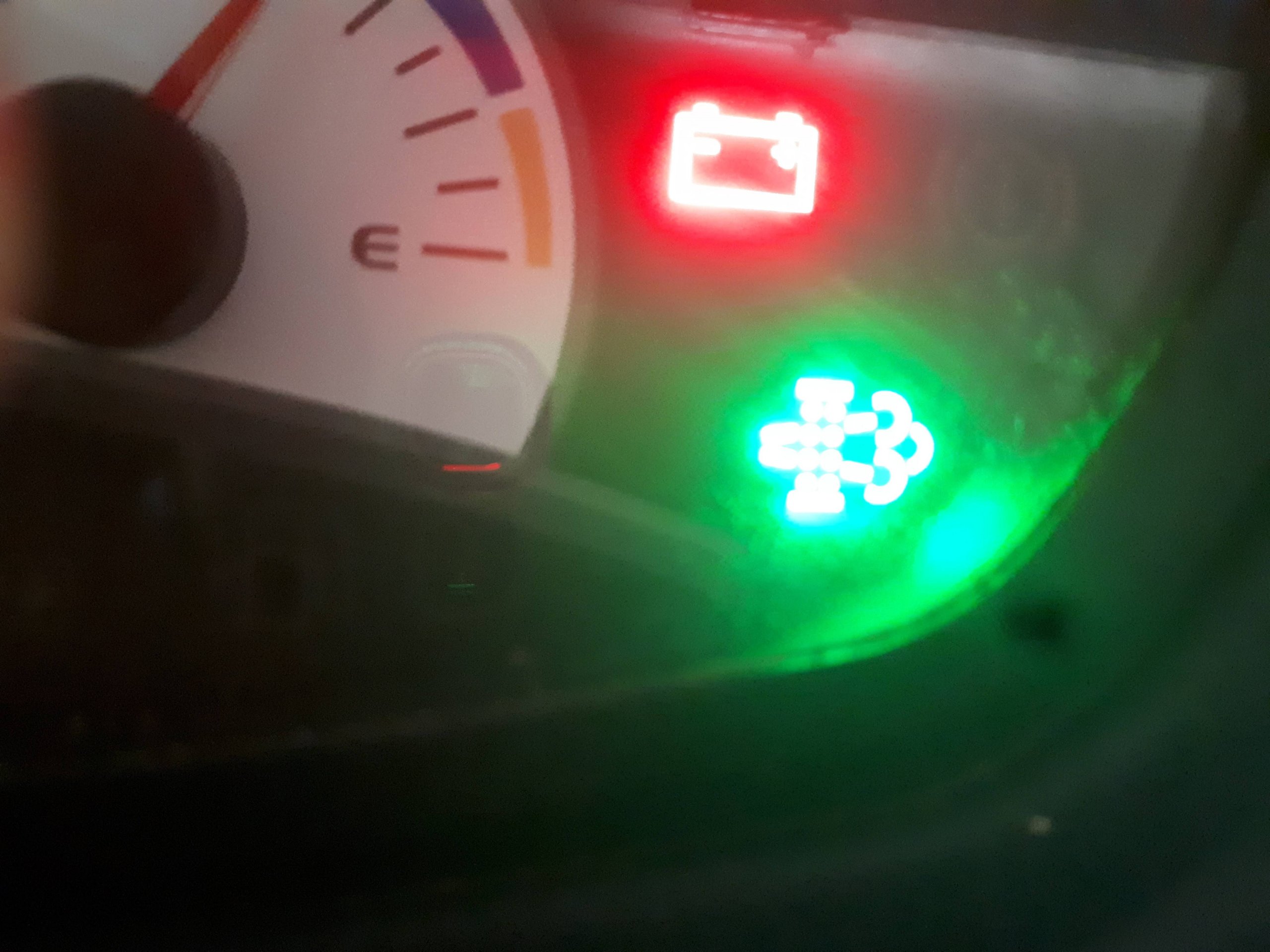

3 minuty temu, Patryk1222 napisał:
Fachowiec zapomniał wyjąć żarówkę
fachowiec wprowadził zmiany w sterowniku , i "naprawił" wnętrze puszki dpf-a. Robił  to u siebie , "fachowiec" powinien jeszcze wyjąć żarówkę ?
1 minutę temu, danielhaker napisał:
Nawet takie małe mają DPF? 😲
dpf i egr
Skokoro wywaliłeś dpf to i egr trza było odłączyć
/zablokować
Jeżeli robił to fachowiec to dzwoń i niech poprawia oprogramowanie czy co tam robił.
Małe CNH z normą Tier 4B tj. 3,4 litra mają DPF i EGR. Większe jednostki 4,5 oraz 6,7 litra mają tylko AdBlue.
Jednostki 4,5 i 6,7 z normą Tier 5 mają Adblue i DPF. Nie wiem czy jest EGR.
żaden z niego fachowiec , przed robotą  pytaliśmy czy potrafi to robić , on na to że bez problemu , szybka robota , miało być dzień lub 2 . a wyszło chyba ponad tydzień. a dodam ,że we własnym zakresie trzeba było rozkręcić dpf i mu zawieść ze sterownikiem. jeden plus ,że ciągnik po naprawie odzyskał moc , i odpadło dwa błędy od dpf-a. została tylko ta kontrolka ,brat był się zapytać dlaczego ta kontrolka mruga ,a on na to że nie chce kombinować w sterowniku bo może program usunąć czy coś uszkodzić.
Dlaczego wcześniej nie zapytałeś co zrobić w przypadku zapchanego DPF?  Wyrzucenie wkładu było najgorszym - bo najdroższym rozwiązaniem, dodatkowo zrobiono to po Januszowemu.  Spokojnie można go czyścić we własnym zakresie, za niewielkie pieniądze. W ostateczności można przewiercić wkład  co by czujniki oszukać.
z samego usunięcia wkładu jestem zadowolony ,zaspawane poprawnie więc spoko, w czyszczenie za pomocą jakiś środków nie wierzę ,bo to tylko na chwile ,a ciągnik przed usunięciem dpfa ,nie miał mocy ,a co do przewiercenia nie wiem czym by pomogło ,bo nie wiem jaki był stan czujników ,tam są chyba dwa , a na pewno z  dwóch ciągle wywalało błędy .Jedynie  mam  do tego "majstra" zastrzeżenia do" poprawiania" sterownika.
