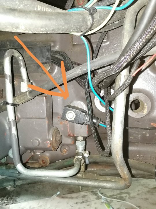

Dzięki za odpowiedzi. Możecie mi opisać jak to powinno działać, bo niedawno nabyłem MF i ktoś do tego elektrozawory dorobił osobny włącznik. Mianowicie po trzymaniu sprzęgła i wciśnięciu tego przycisku jak jest jakiś bieg włączony traktor zaczyna jechać.
Przed chwilą, lukbold napisał:
yyyy a to bez włączenia przycisku nie jedzie ??
Jeździ tylko sprawdzałem elektronikę bo świateł nie było i zastanawiałem się po co ktoś dorobił tam włącznik przy kierownicy do tego elektrozaworu
1 minutę temu, adam18127 napisał:
Jaka masz skrzynię A,B?  Jak włączyć przycisk i jedziesz to masz tylko pół bieg
Tak A, B tylko co się orientuję to włącznik od przyspieszacza półbiegu jest chyba pomiędzy przyciskiem napędu przodu i blokady
Półbieg nie idzie przez autotronic. Dlatego włącznik od niego jest inny (zapięty/rozpięty)  niż blokady i napędu (i żółw/zając).W półbiegu albo podajesz napięcie (stale) albo je odcinasz, w trzech pozostałych podajesz tylko impuls i napięciem steruje autotronik.
Co prawie nie wiem co on tam ma ale tak mi się nasunęła przyczyna tego dodatkowego przełącznika... Jak masz kontrolki od pół biegu na pulpicie to jest autotronic 2 i półbiegi obsługuje bo widziałem i raczej to przeróbka nie była. Autotronic 1 nie obsługuje pół biegu
