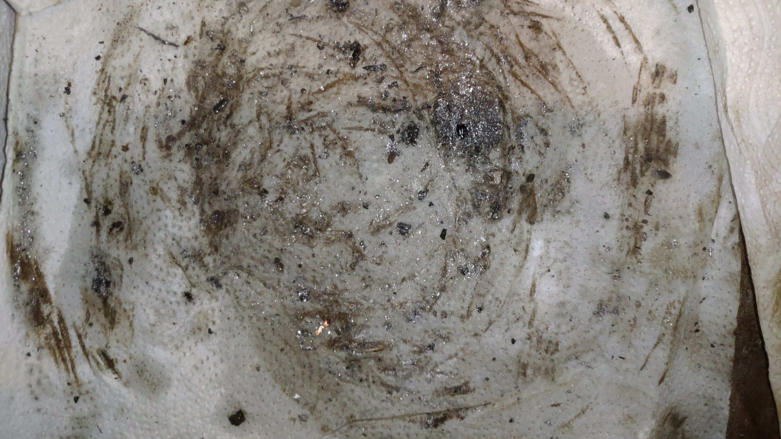

Witam, Mam problem z Claas Arion 640 2008r. Podczas orki ciągnik zaczął mocno szarpać podczas puszczania sprzęgła, a ogóle nie mogłem płynnie ruszyć tylko ciągnik szarpał. Spuściłem olej i w filtrze głównym znalazłem kawałki czarnego plastiku i też cieniutki kawałem chyba miedzi. Skąd mogą one pochodzić? I od czego zacząć diagnozę? Pozdrawiam Artur ;)
U mnie też tak ciągnik skakał , hydraulika jest pozatykana . Te opiłki mogą też być od tarczek półbiegów , nie jestem fachowcem , może Koledzy coś więcej poradzą .

Opiłki mogą być też z tarcz od jazdy przód/tył. Kawałki plastiku to mogą być uszczelnienia tłoków sprzęgieł.

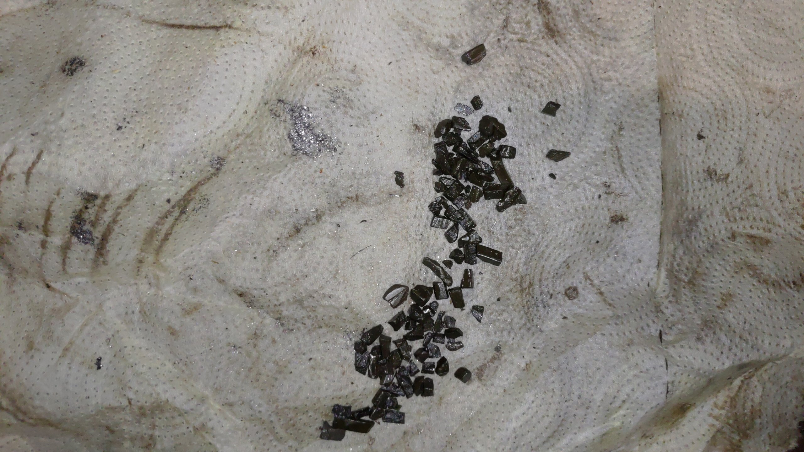

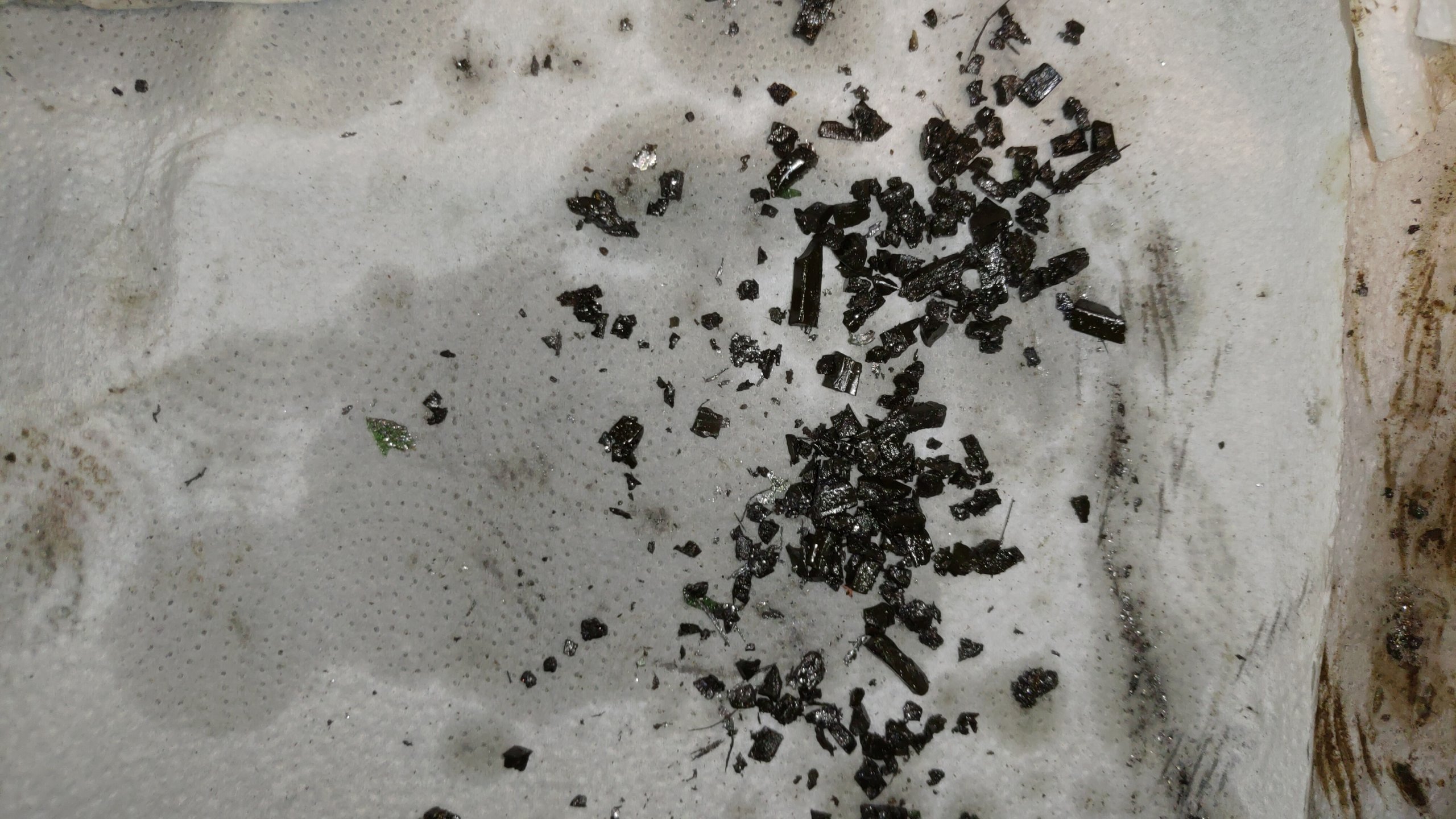

właśnie szukałem części plastikowych, które są w dyna 6 i znalazłem pierścień uszczelniający wałka sprzęgłowego i on jest zrobiony z plastiku, tylko że wymiary mi nie pasują bo u mnie jest 3mm(wywnioskowałem to z kawałków, które znalazłem), a ten pierścień wałka ma 2.35 mm, ale prawdopodobnie to ze sprzęgła tylko jakiś inny pierścień, dlatego słychać i widać na filmie jak stuka podczas puszczania sprzęgła no i z szarpnięciem, a nie z swobodnym ruszeniem.

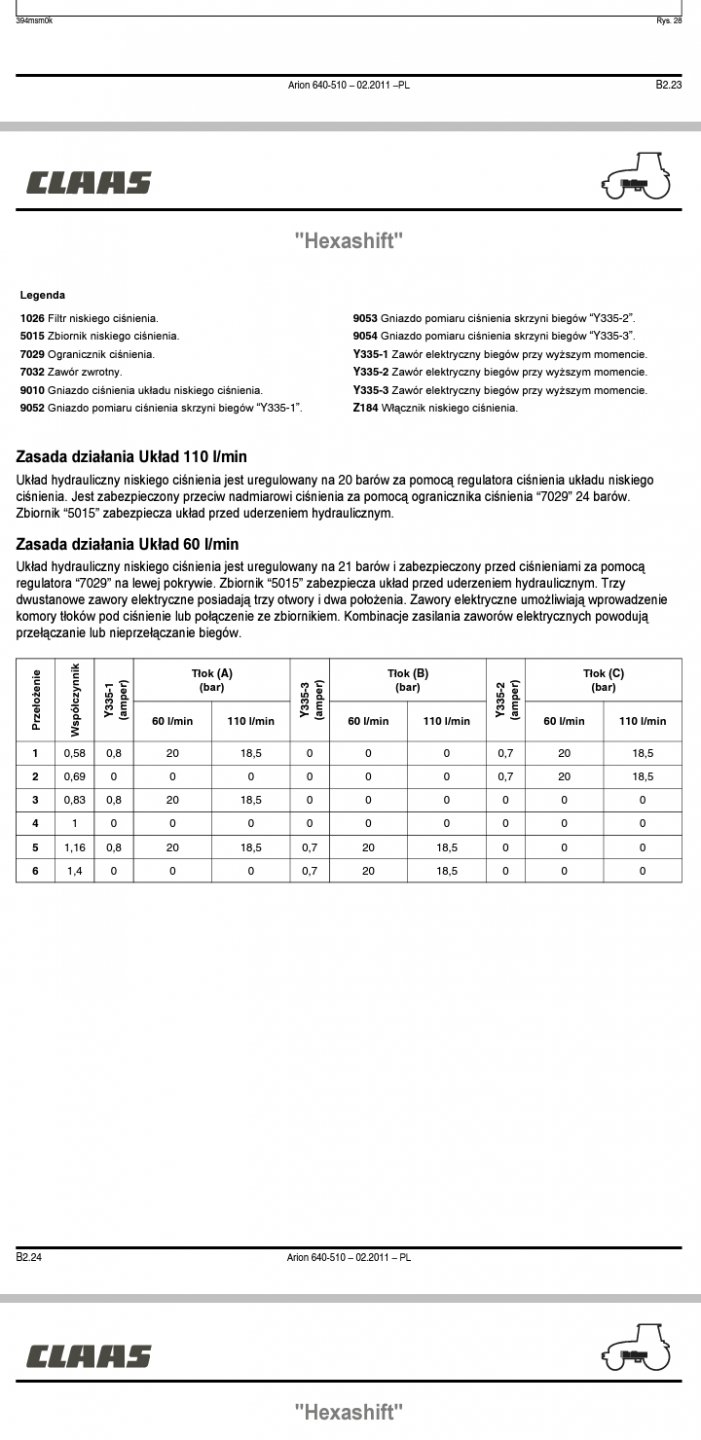

Szarpanie w przód i tył o moim zdaniem oznaka że skończyło ci się tarczki/ przekładki sprzęgła rewersu lub w najlepszym przypadku przytarly się na tyle że potrzebna jest kalibracja ale jak masz uszkodzenie uszczelnienia to kalibracji nie przejdzie. Koniecznie musisz sprawdzić ciśnienia w układzie sterowania sprzęgłami - pozwoli ci to wykluczyć lub potwierdzić że masz uszkodzone uszczelnienie. Możesz to zrobić sam tylko pytanie czy wiesz jakie powinieneś mieć ciśnienia no i potrzebny odpowiedni manometr....
Jesteś pewien że te kawałki plastiku że to  uszczelnienie? a nie zmielona tarczka sprzęgłowa?

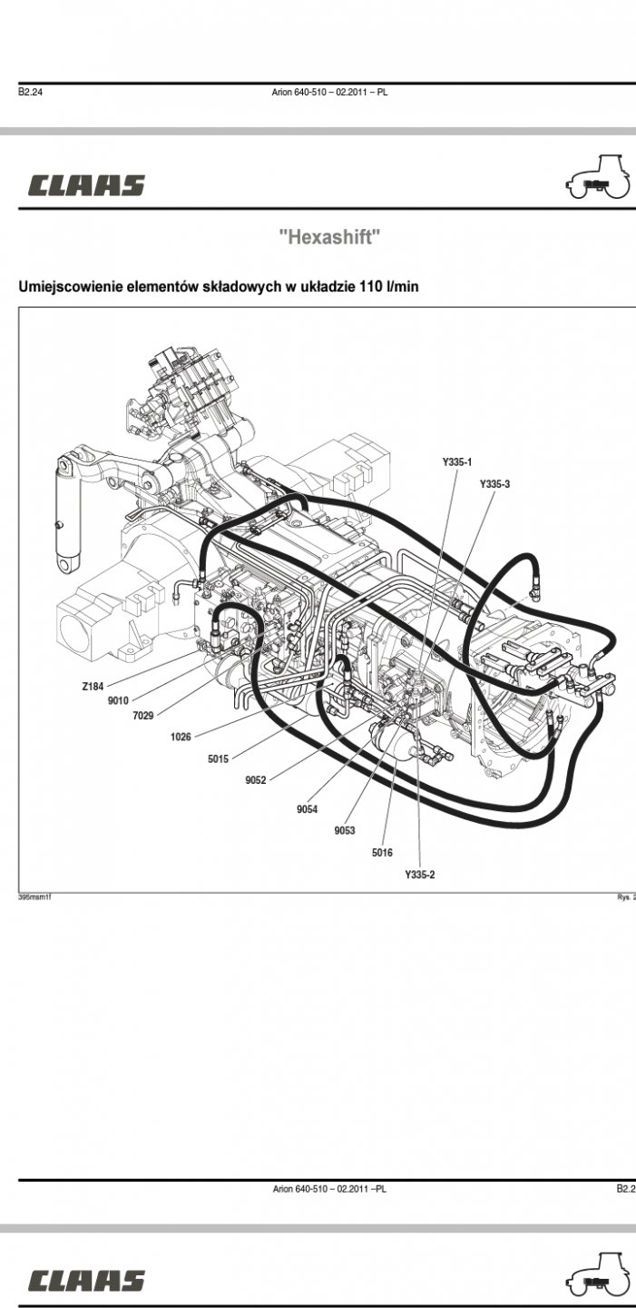

Rozbieranie to ostateczność, zostaw sobie to na koniec, najpierw trzeba postawić odpowiednią diagnozę. Złącza kontrolne do pomiaru ciśnień sterowania masz po prawej stronie ciągnika. Wyglądają podobnie do zwykłych złączek hydraulicznych i na nie zapinasz manometr . Załączam miejsca do sprawdzenia cisnienia.

Pytam się bo przetrzepałem cały moduł Hexashift i nic nie znalazłem związanego z tymi kawałkami plastiku, skrzyni mechanicznej nie ruszałem bo rozmawiałem z serwisantem Claas i (po schemacie) tam nie występują elementy plastikowe więc pozostał tylny most, albo te plastiki to ciało obce i innej maszyny/przyczepy.

Twardy plastik występuje w łożyskach , spotkałem się z takimi łożyskami już nie raz + zamiast metalowej korony trzymającej kulki na pozycjach słabsi (ale niekoniecznie) producenci stosują plastikowe korony , jedynie to mi przychodzi do głowy
Edytowane przez RoWi
Masz rację, jak rozebrałem hexashift i revershift to tam nic z takiego plastiku i ubytków nie znalazłem (przed rozebraniem były sprawdzane ciśnienia i wszystko było książkowo) potem byłem w serwisie Claas i rozmawiałem z serwisantem to powiedział mi, że na wałku wom w łożysku jest koszyk plastikowy, podpowiedział mi jak to sprawdzić i lipa. Mam nadzieje, że to jakieś ciało obce przywędrowało hydrauliką bo ja już nie mam pomysłu.
ps. ja się z takim łożyskiem nie spotkałem i teraz pytanie, czy w tych elementach plastikowych łożyska są "nacięcia" jakby na smarowanie ? na pierwszym zdjęciu widać tak prawie na środku, że ten plastik ma nacięcie i albo fabryczne albo tryb się odbił.

Usterki nie znalazłem i wychodzi na to, że to jest uszczelniacz z przyczepy d83, szarpanie było spowodowane pewnie tym co mówił serwisant claas. Teraz mam dwa błędy, jeden ehr, który wystąpił po złożeniu ciągnika(ciągnik już od dawna jezdzi, ale irytuje mnie ten błąd) i drugi to 1 wyjścia hydrauliki. Drugi błąd polega na tym, że nie działa mi czasami pierwsze wyjście i wystarczy dotknąć elektrozawór z tyłu i już od razu działa(wystarczy, że dotknę ten modłuł), jakieś pomysły ?
