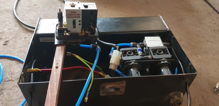

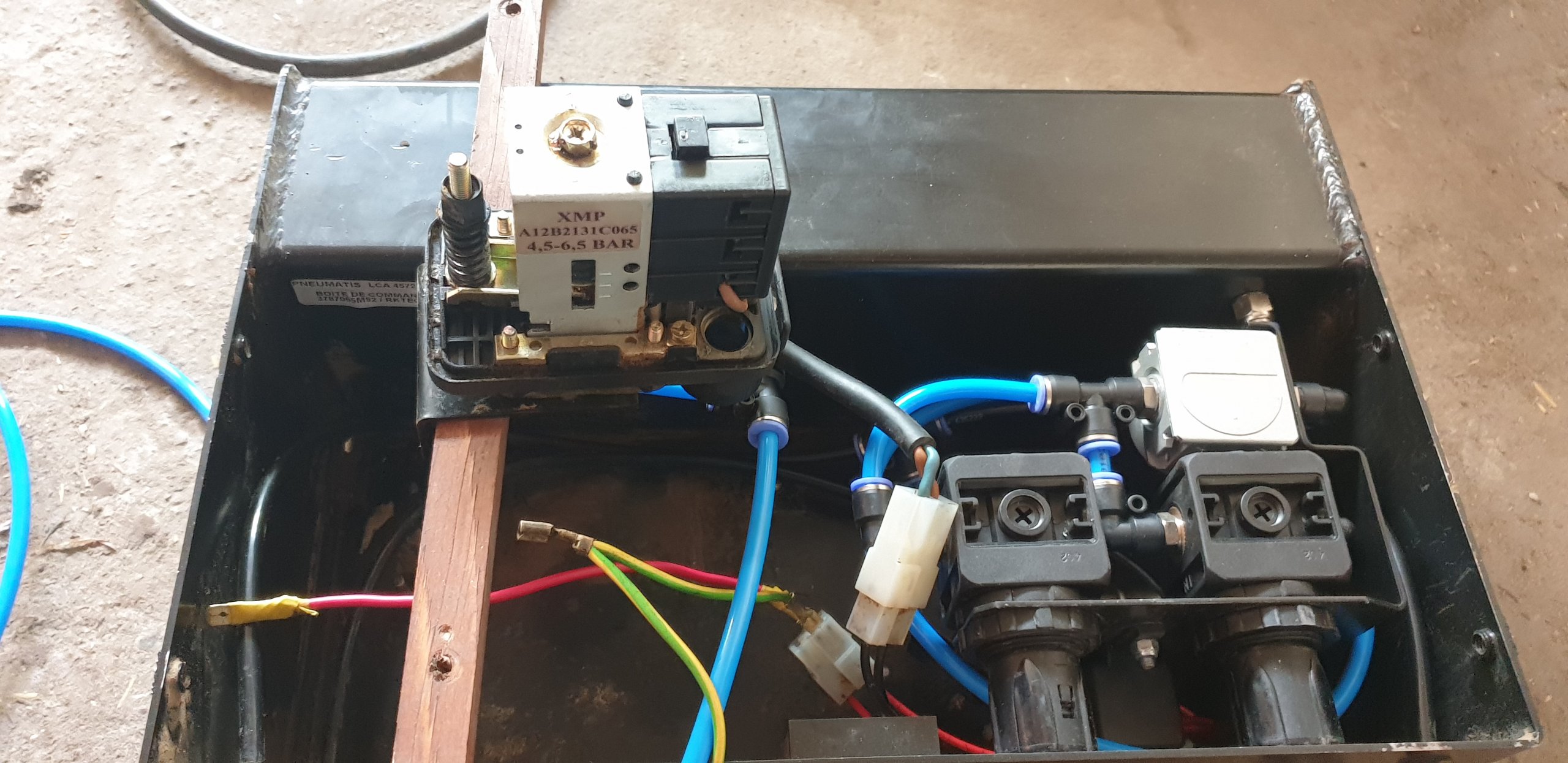

Powód przypalenia szczotek nieszczelny układ napompowałem spręzarka a tam na złączkach uciekające powietrze, kompresor bez przerwy chodzil. Jak zrobię powymieniam na nowe dam znać
Wymieniłem końcówki i trochę przewodu na nowe, układ szczelniutki, wstawiam zdjęcia moze komuś sie przyda, dalsza część jak zamontuje resztę

to serwis raczej wprowadził Cię w błąd
kompresor ma się włączyć przy spadku ciśnienia do 4,5atm, a wyłączyć po uzyskaniu 6atm - tak ma być ustawiony włącznik ciśnieniowy
druga kwestia to ciśnienie na poduszkach - za nie są odpowiedzialne dwa zawory, które mają pokrętła do regulacji ciśnienia
w kabinie masz dwupołożeniowy przycisk i nim aktywujesz który zawór ma podawać ciśnienie, czyli masz ustawienie twarde i miękkie amortyzacji
miękkie - 2,1atm
twarde - 2,65atm
sprawdź jeszcze szczelność plastikowych zbiorników, które są na lewym i prawym błotniku. Na środku są skręcane i to na nich najczęściej największe nieszczelności są.

Wysłałem maila, miałeś rację co do atmosfer dzisiaj sprawdzałem, do 6 nabija a przy 4,5 załącza się, drobnie podregulowałem:)
