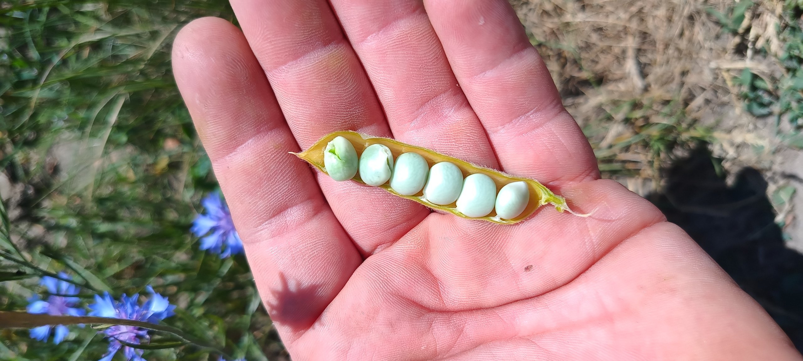

u mnie wyszły duże 2 place bławatków, przyjeżdzają z okolicy sobie zdjęcia robić w sukniach, mówią że "coś pięknego" 😆
Wujek w soi ma mijaka co nie uprawil i sama brona bylo ruszone jak sialem to taki haber że tez by sesje mogli robic 🤣🤣🤣🤣🤣🤣

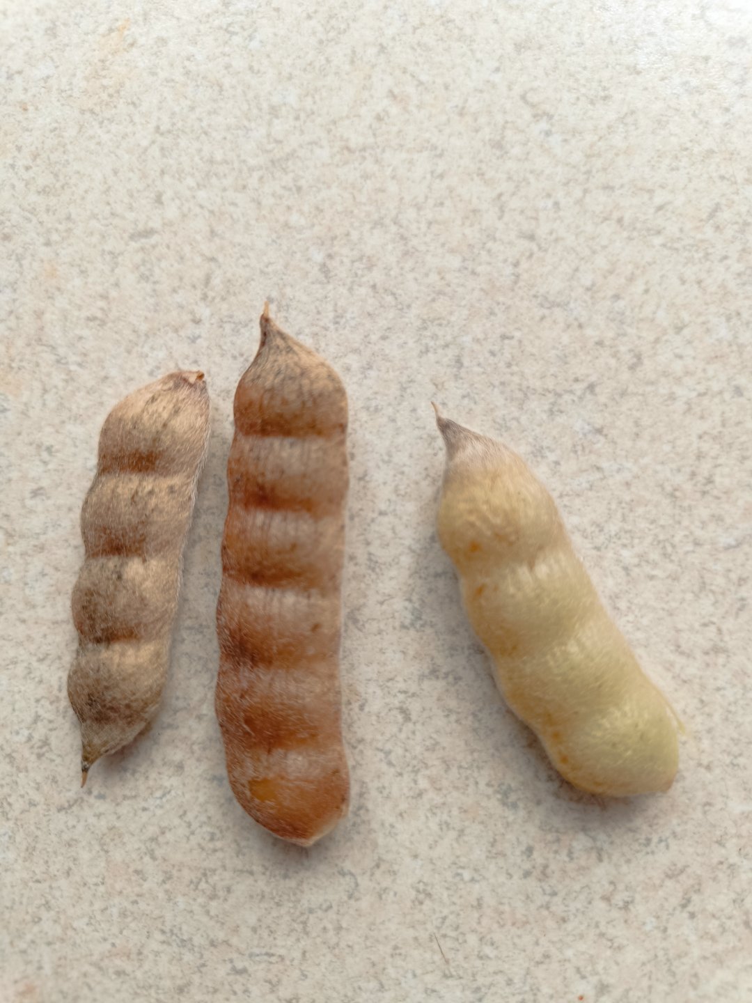

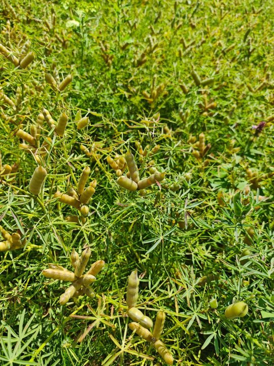

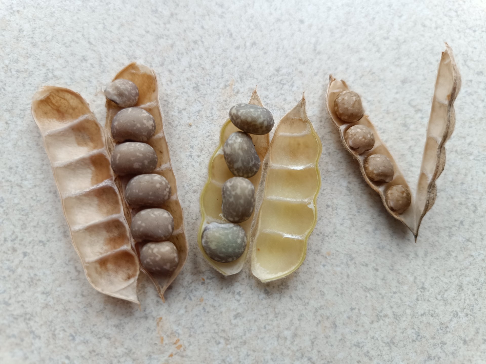

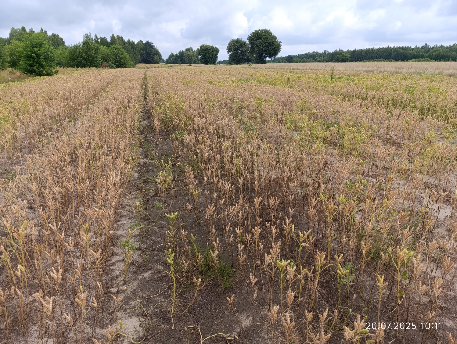

A powiedzcie , jak ma wyglądać łubin nadający się do koszenia??
Strąki brązowe, nasiona twarde. Wilgotność może być nawet 16% to mniejsze straty przy omlocie

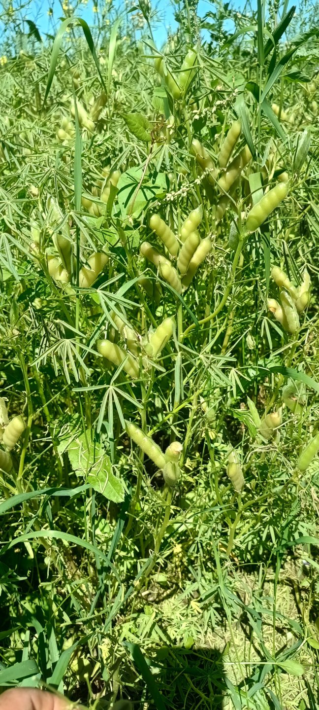

Łubin kościele przed zbiorem pszenicy czy po ?
Różnie, zależy od odmiany

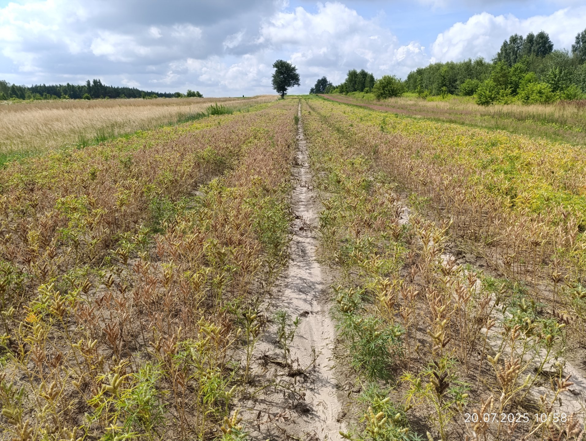

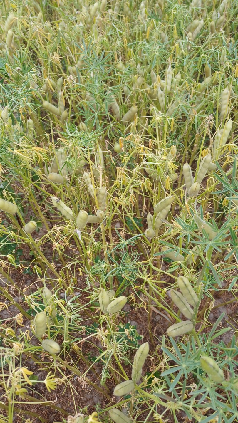

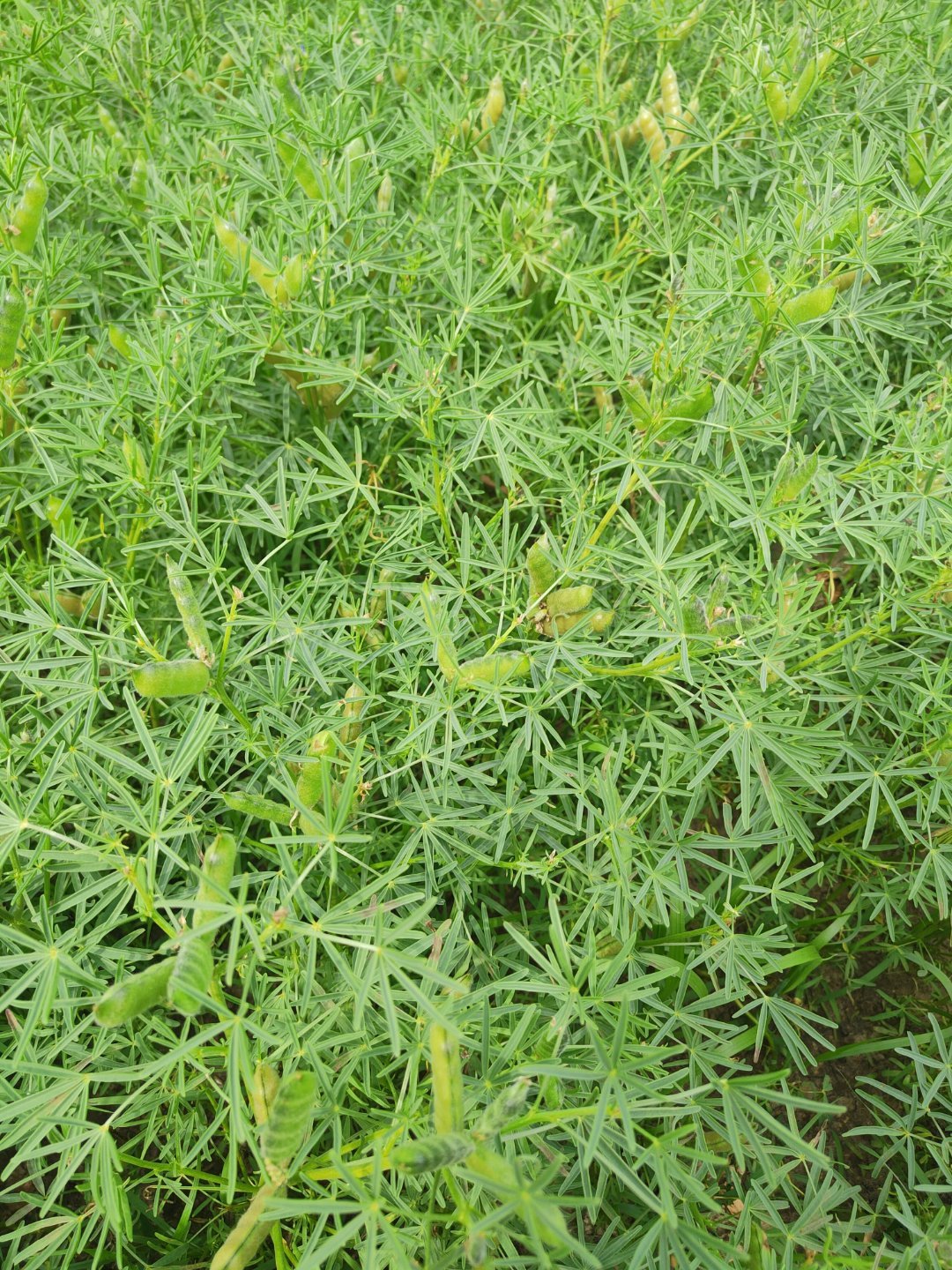

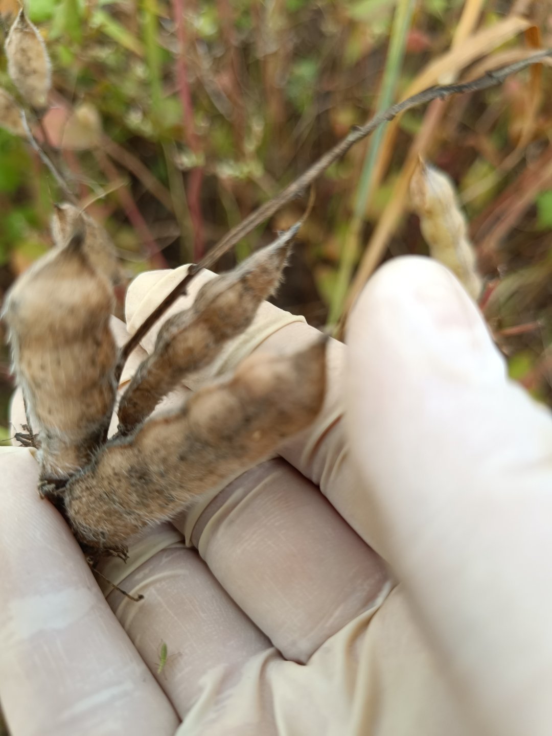

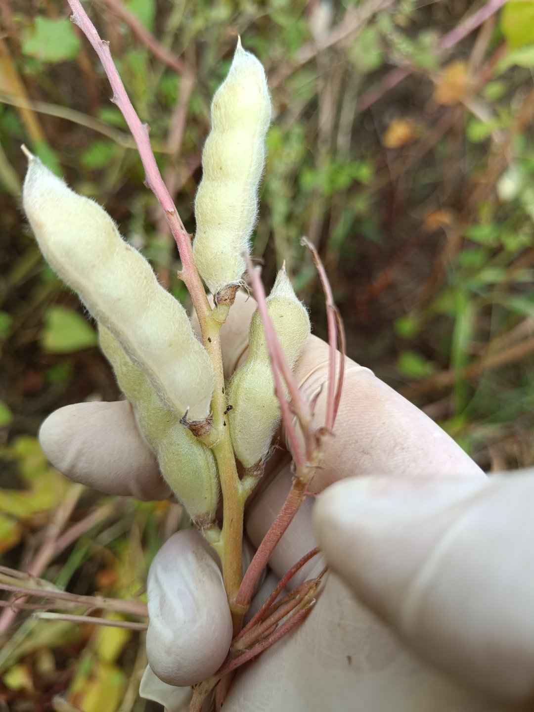

Dawno mnie nie bylo na polach. Dzis zlustrowane. Za tydzien wjade moze z glifo w paru miejscach, glownie nizinki. Niepokoi mnie jedna przypadlosc strąków- czy to jeszcze zielone czy to juz zolte, maja czarne drobne plamy jakby piegi, pewnie grzyb, pytanie czy sie rozwinie jeszcze przez te dwa tyg do zniw i zaatakuje ziarno. narazie po ziarnie nic nie widac. U mnie co 2-3 dzien popaduje, potem duchoty wiec sprzyja rozwojowi grzyba.
Teraz polezec bo nogi zgrabiały ^^

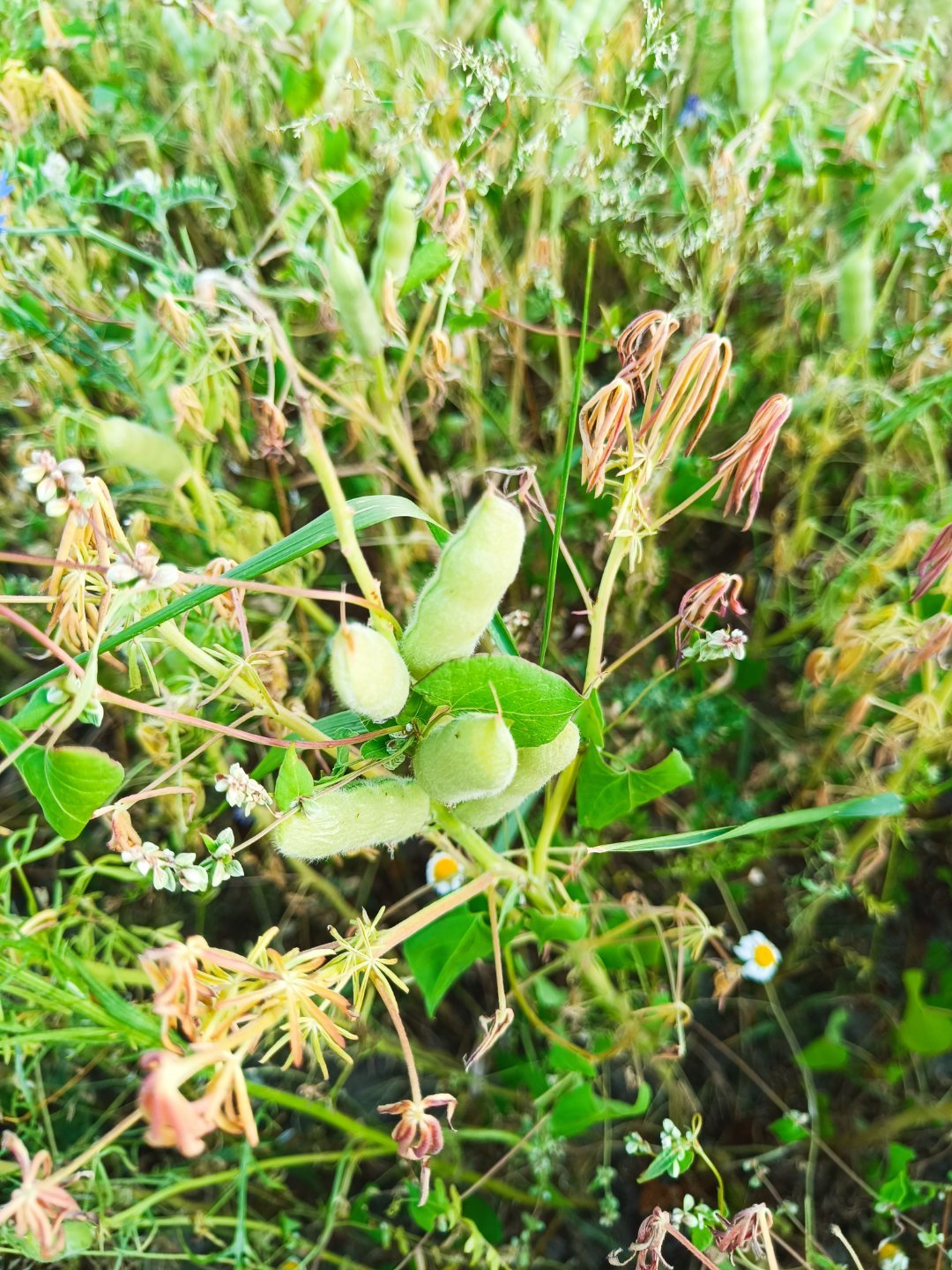

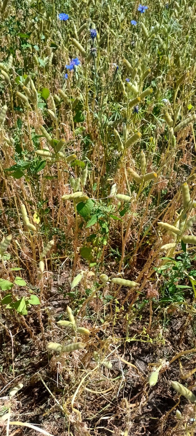

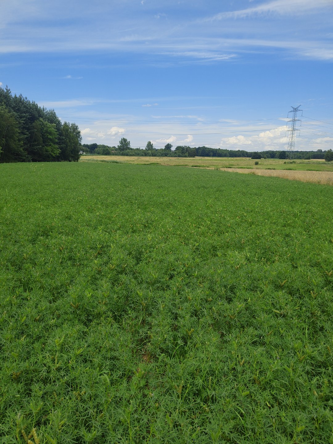

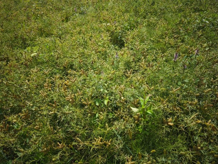

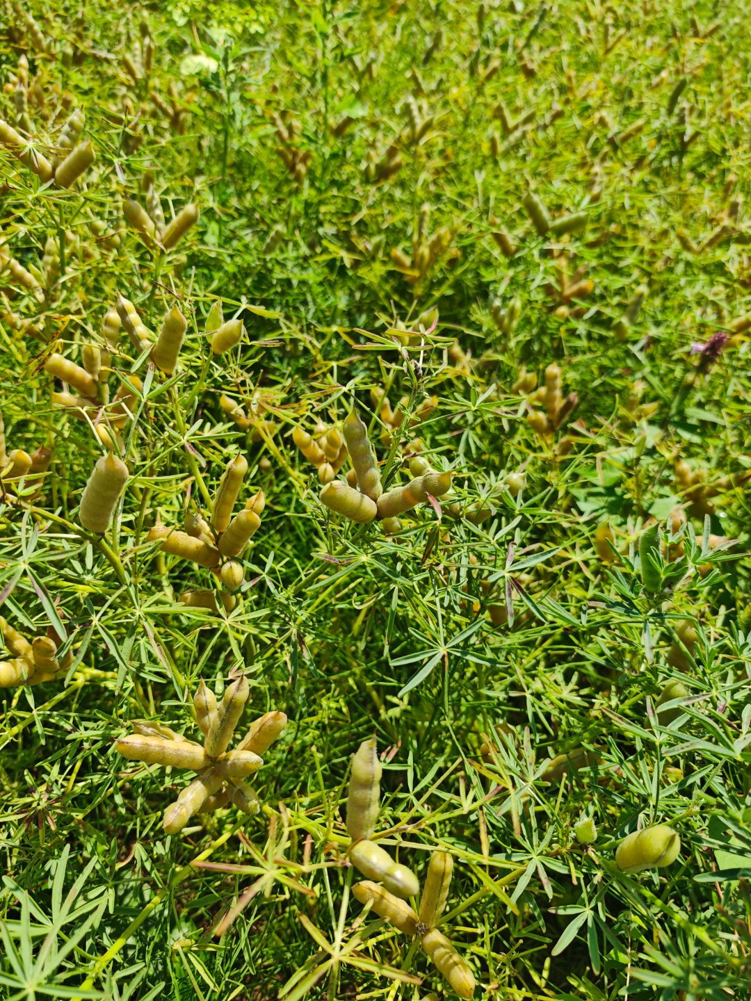

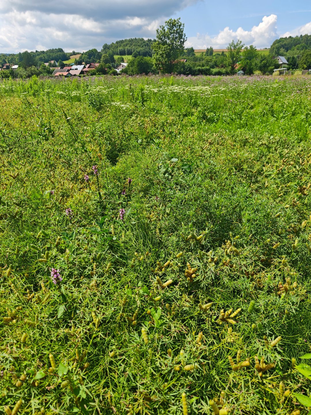

Mam taki łubin, przyorałem 15 arów ugoru obok na wiosnę i posiałem w efekcie jest dużo ostrożnia( widać w tle pierwszego zdjęcia). Co z tym radzicie zrobić? Dosuszać, ściąć czymś ostrożeń jedno i drugie? Jeśli dosuszać to czym w jakiej dawce i kiedy?

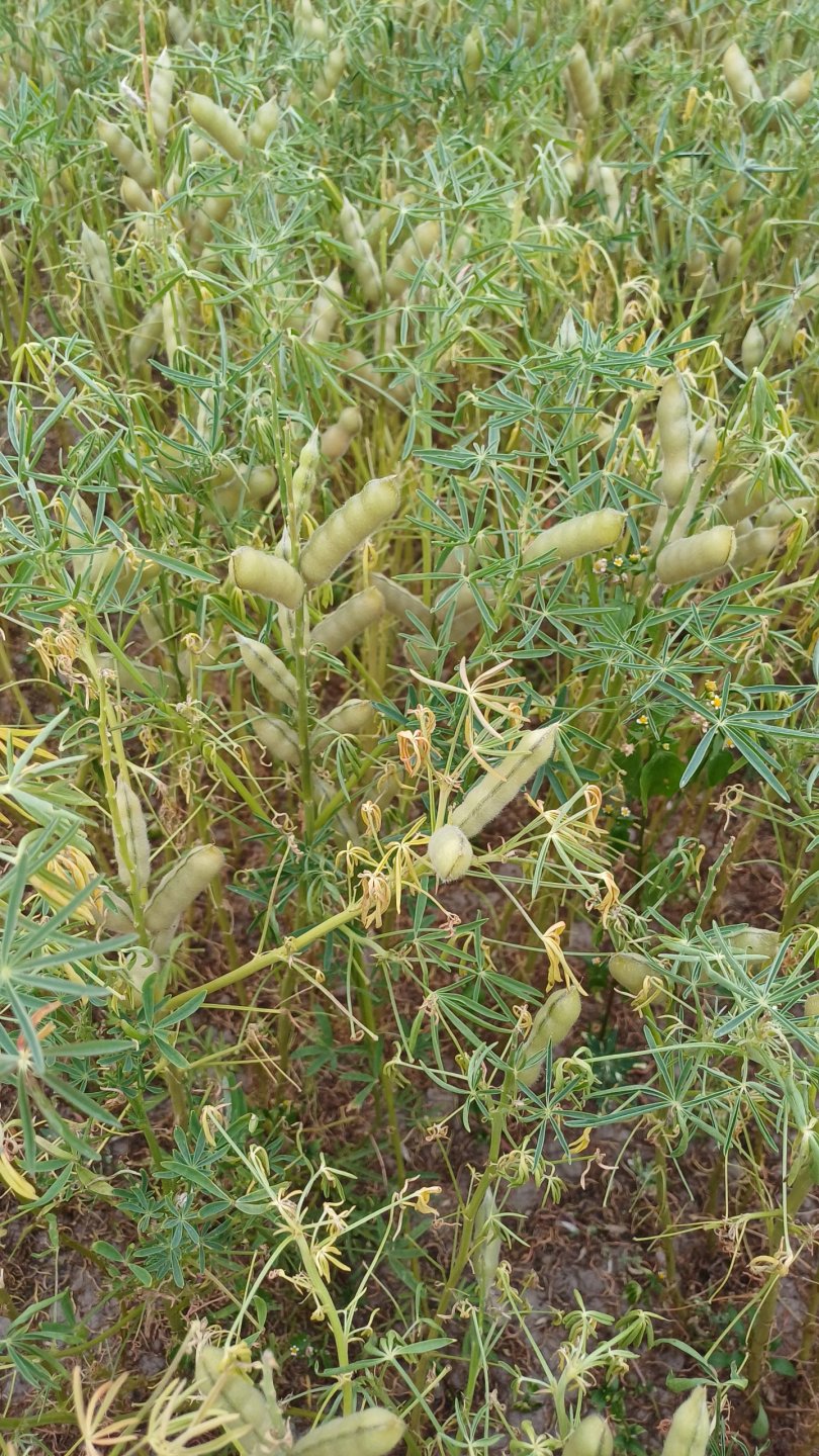

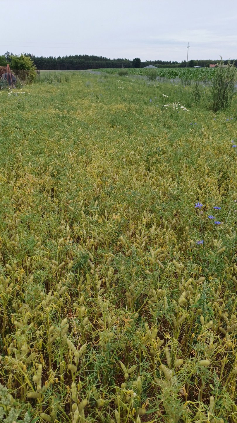

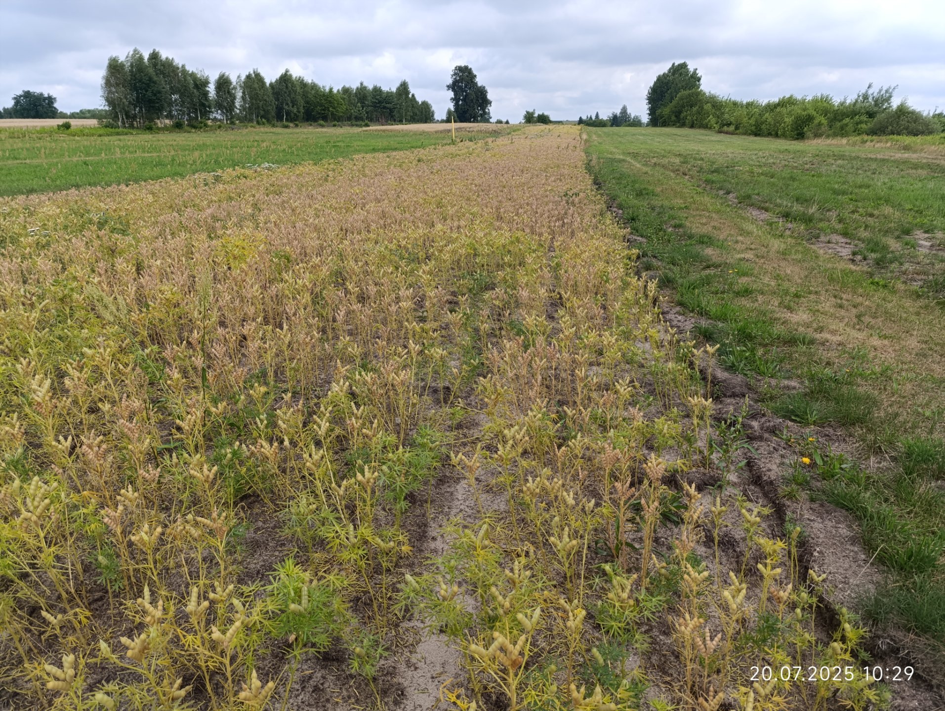

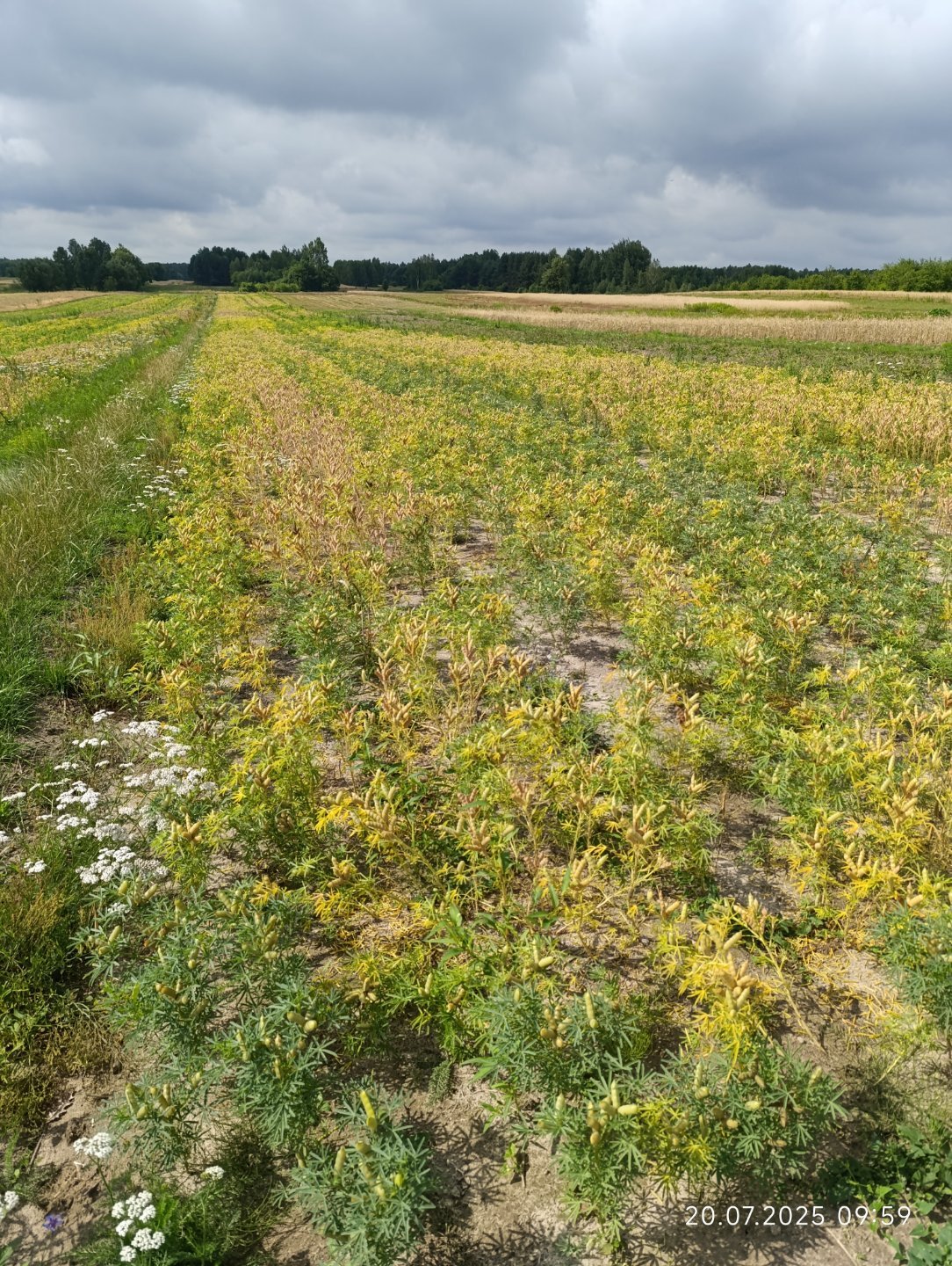

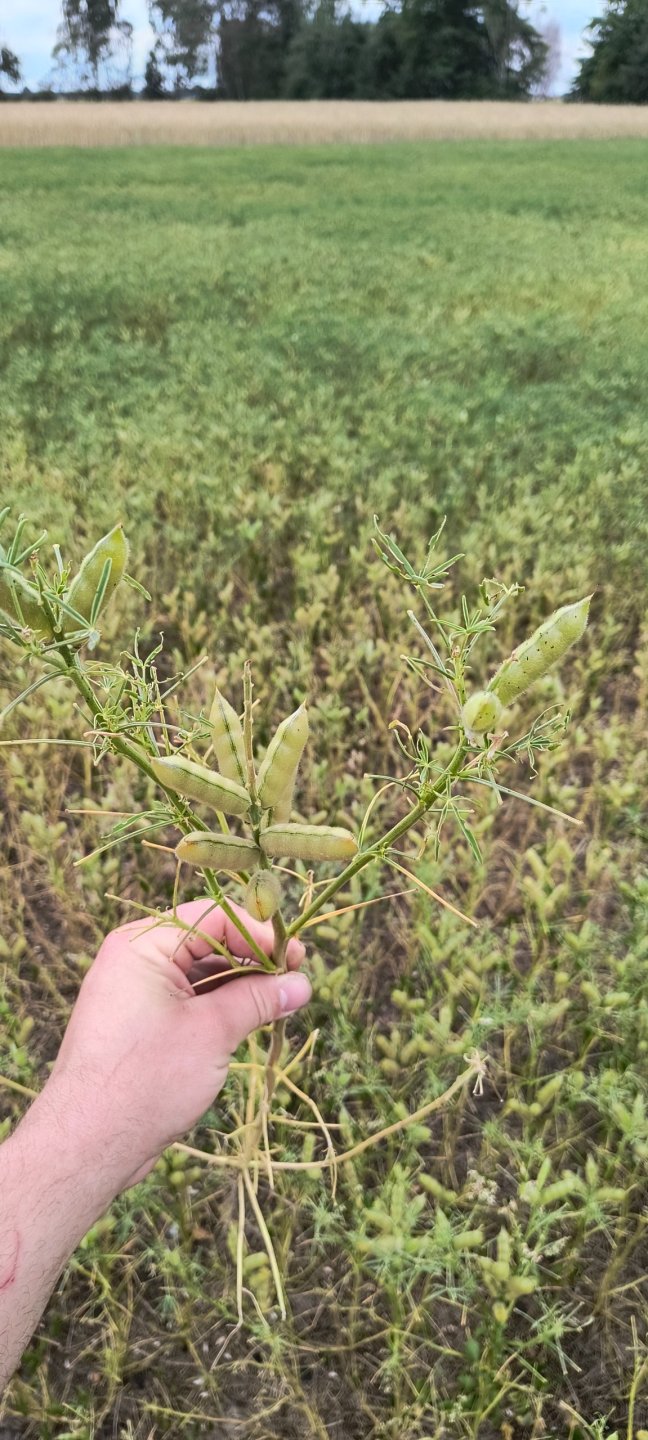

Mój Łubin czysty tyle że rzadko wyszedł . Powoli robi się żółty . Jak by gęściej wsial i cześć nasion po ulewie nie była na wierzchu było by eleganckie.
