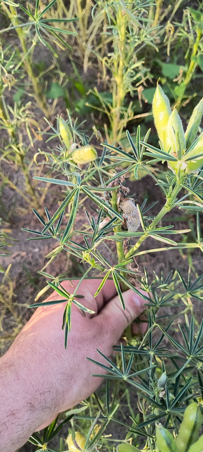

Antraknoza. W tym roku były sprzyjające warunki.
Sąsiad nie opryskał żółtego i plon wyniesie 0. Gdzieniegdzie zakwitł.
Oskar jest w miarę odporny i nie reaguje takim spadkiem plonu
Nic mu nie zrobisz.  Nasiona się wysieją a i tylko nieznacznie skrócisz mu wegetację
Ja kiedyś jenotem 100ec w dawce 1,8l czyli mocno zawyżoną, faza była wczesna przed kwitnieniem. I owies na żniwa miał jeszcze lekko zielone łodygi, a perz tylko lekko zżółkł
Ten jest karo
Karo jest według moich obserwacji wrażliwy. Raz miałem.i nie chcę więcej.
W tych samych warunkach w Oskarze zdechnie jedna roślina, a karo pewnie ze 30, w żółtym szerokolistnym 200.
Ale to tylko taka moja skala porównawcza.

Oskar jest gorzki samokończący niepękający.
Karo tworzy większą masę i słabiej zasycha

mam oskar+karo w mieszance ja jednym kawałku. jak siedzi grzyb to wlasnie na karo. na szczescie nie poraza roslin sasiadujacych.
