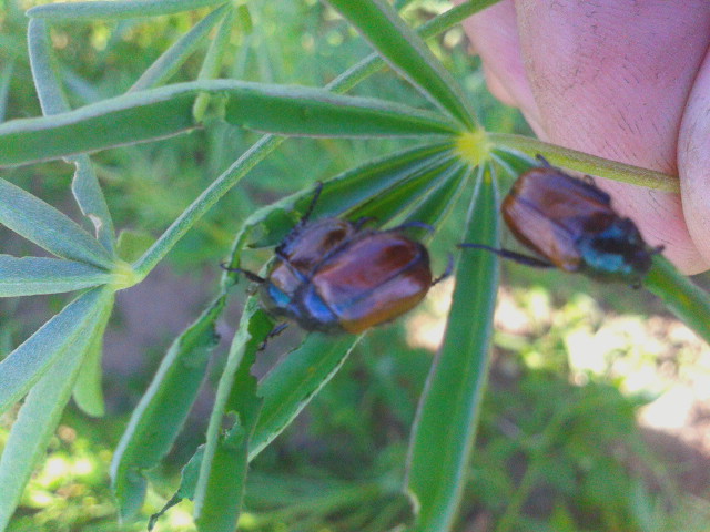

Szanowni koledzy, mam pewien problem z moim łubinem wąskolistnym. Jakiś czas temu prysnąłem go środkiem Karate, bo zaczęły pojawiać się wżery na liściach, lecz nie znalazłem robali a chcąc uniknąć poważniejszych szkód zdecydowałem się na oprysk.
Wczoraj zajechałem na pole zobaczyć jak łubin się miewa i zauważyłem, że, na co niektórych krzakach pojawiły się jakieś dziwne robale. Nie było tego dużo, ale co jakiś czas widać było na łodygach od 3 do 10 sztuk tego dziadostwa. Dziś troszkę poszperałem i udało mi się ustalić, że ten robal to ogrodnica niszczylistka (na zdjęciu). Problem w tym, że nie znalazłem nigdzie jak skutecznie pozbyć się tego z łubinu i czy w ogóle warto się tym martwić – wszędzie piszą o szkodach w ogrodnictwie a moje 6 ha łubinu ciężko nazwać ogrodem. Co mam robić – szukać jakiegoś oprysku czy sobie to na razie odpuścić. Z góry dziękuję za pomoc!
Edytowane przez pogzo
powiem szczerze widziałem już tego szkodnika ale nie na łubinie. Pierwsze musisz sprawdzić czy czyni on jakąś szkode na łubinie ale chyba tak bo skoro ma w nazwie "niszczylistka" ale czy łubinu?
