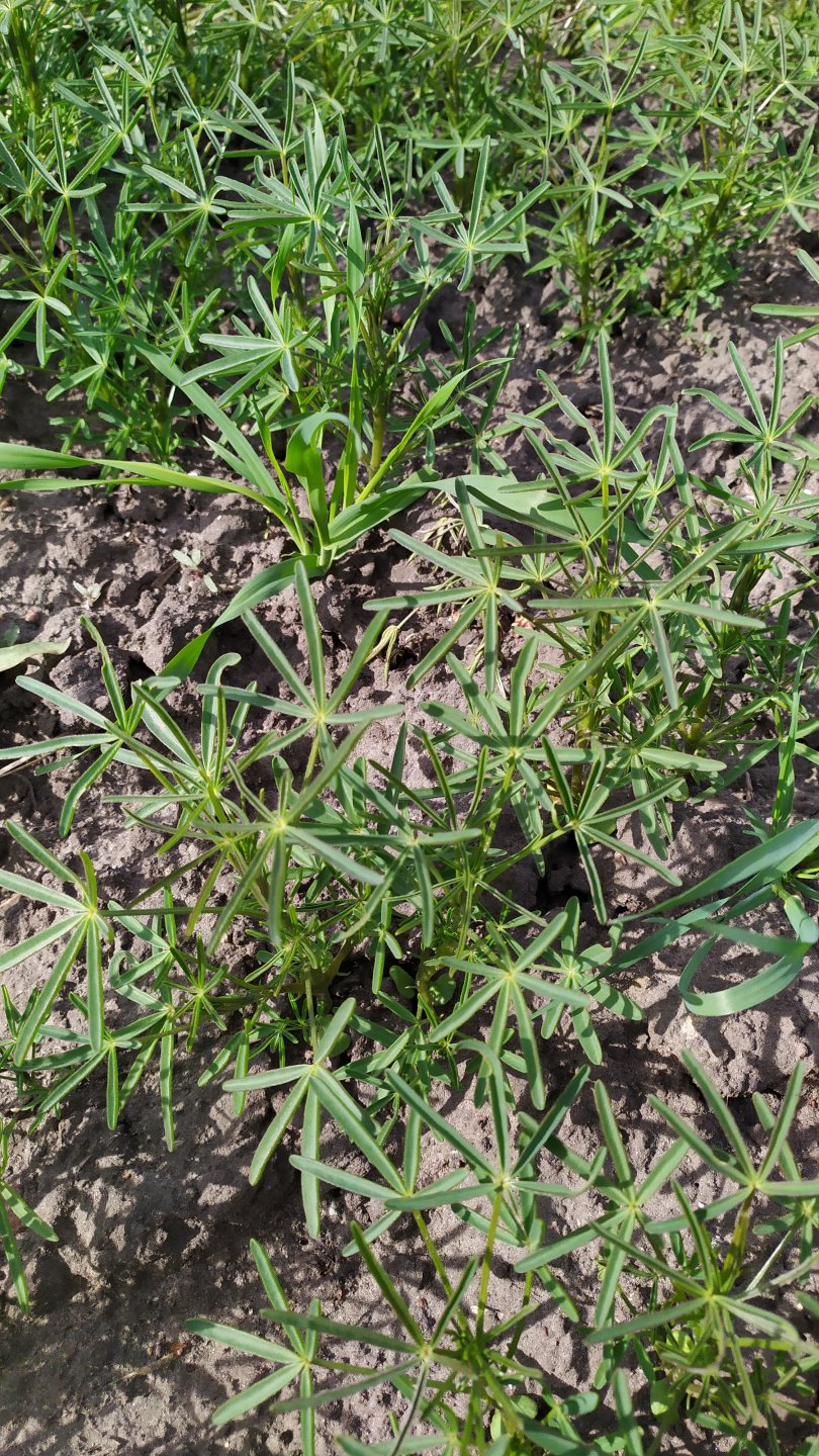

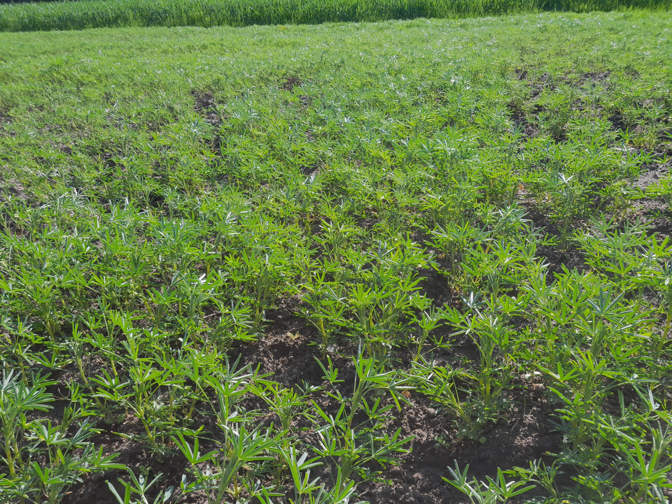

Wczoraj pryskane na grzyba i robaka. Poszedł prochloraz 240g/ha + difenokonazol 120g/ha + karate 0,13 L + przyczepiacz. Z chwastów aby sporadycznie jednoliścienne są. Było pryskane przedwschodowo, 4 dni po siewie, 2L Boxer + 2L Stomp/ha. Bardzo zadowolony jestem z tej mieszanki. Zostały mi już tylko jednoliścienne do zwalczenia. Czy Jenot się nada? Mam kupiony na buraki to by za jedną razą się opryskało.
Nada się tylko na jednoliścienne jeszcze za wcześnie chyba że dwa razy będziesz robił
4 godziny temu, Celownik07 napisał:
juz na grzyba?
mówisz że za szybko? już ma po kilka pięter, na polu gęsto, a do tego ciepło i mokro. Założyłem sobie że będę pryskał tak jak jary jęczmień, bo mniej więcej równo siane były. Rozważałem też T2 w razie czego. Zawsze miałem łubin w ekologii na zazielenianie, więc na czuja dobieram w nim terminy i środki. Widziałem że dużo piszesz w tym temacie. Co sądzisz o T2? Opłaca się, można, czym?
U mnie siany 30marca oskar i na razie slabo mu ida wzrosty-  10-12cm- zimna wiosna jest ( nie zaluje tak wczesnego siania bo i po 20kwietnia byly takie same warunki).   Dopiero co pozbylem sie oprzedzika. Na grzyba planuje standardowo przed kwitnieniem ( zostalo mi prokarbu z zeszlego roku i dokupilem orius extra). Podeslij fote w jakiej masz fazie. Zaprawiales ziarno?

siany w 3 dekadzie marca

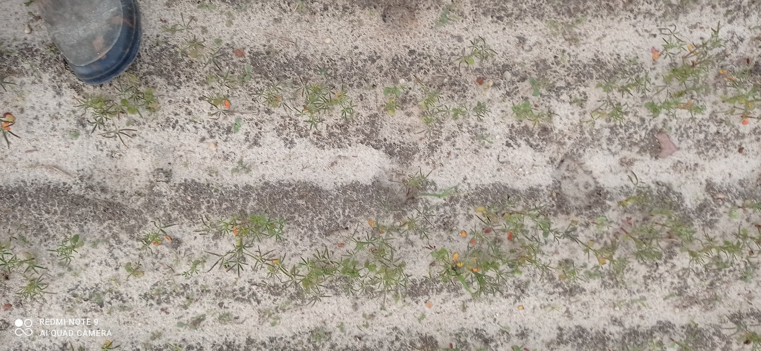

Oskar po powschodowym potraktowaniu metrybuzyną i diflufenikanem.
Dostał deszczu i szarpnął z kopyta
