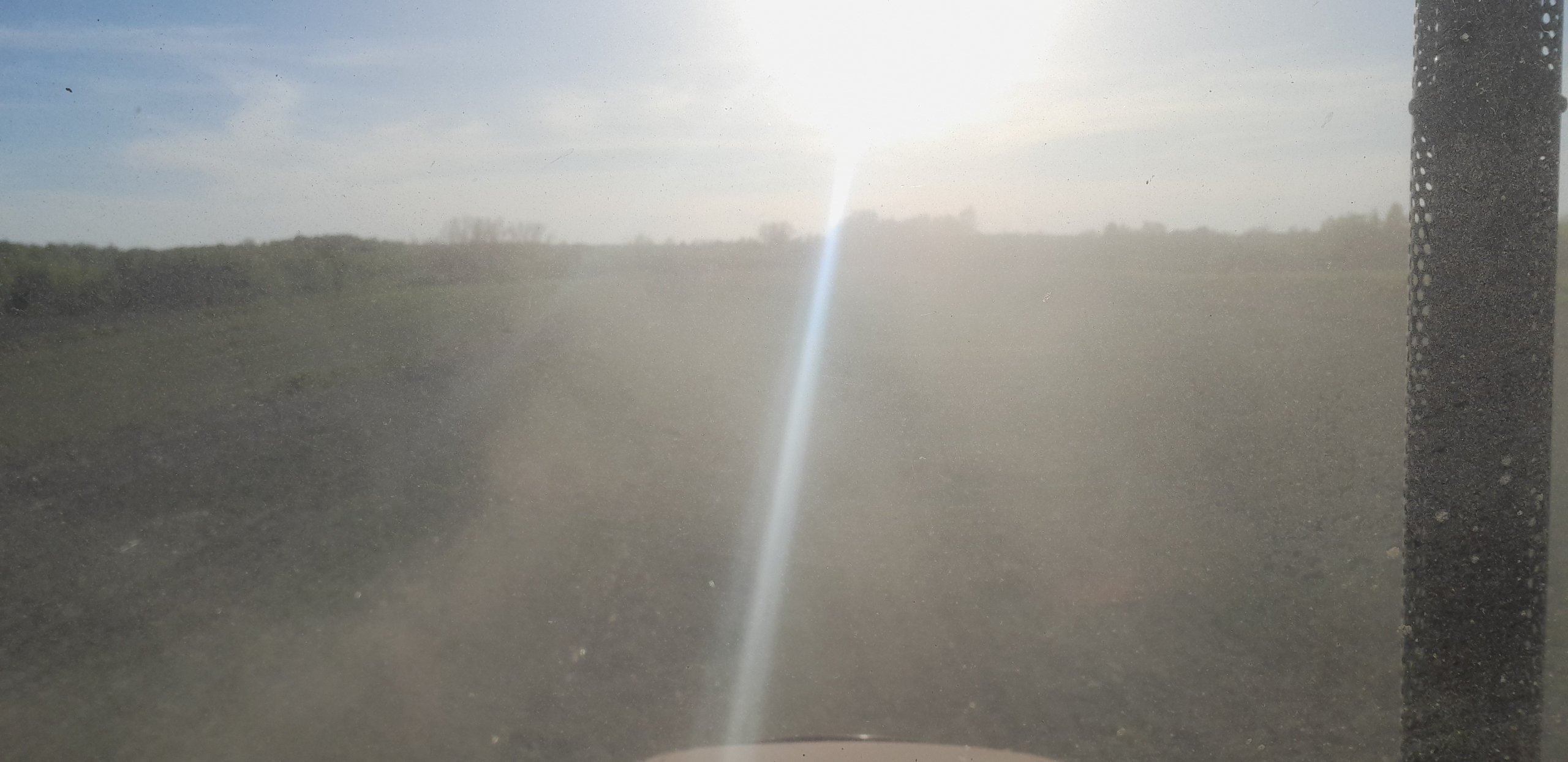

Agrest napisał:
Wczoraj zrobiony zabieg na chwasty w łubinie Oskar powschodowo.
Zastosowane 100g diflufenikanu i 180g metrybuzyny w substancji czynnej.  Warunki kiepskie bo pył na polu klasy 5tej.
O skutkach będę informował.
