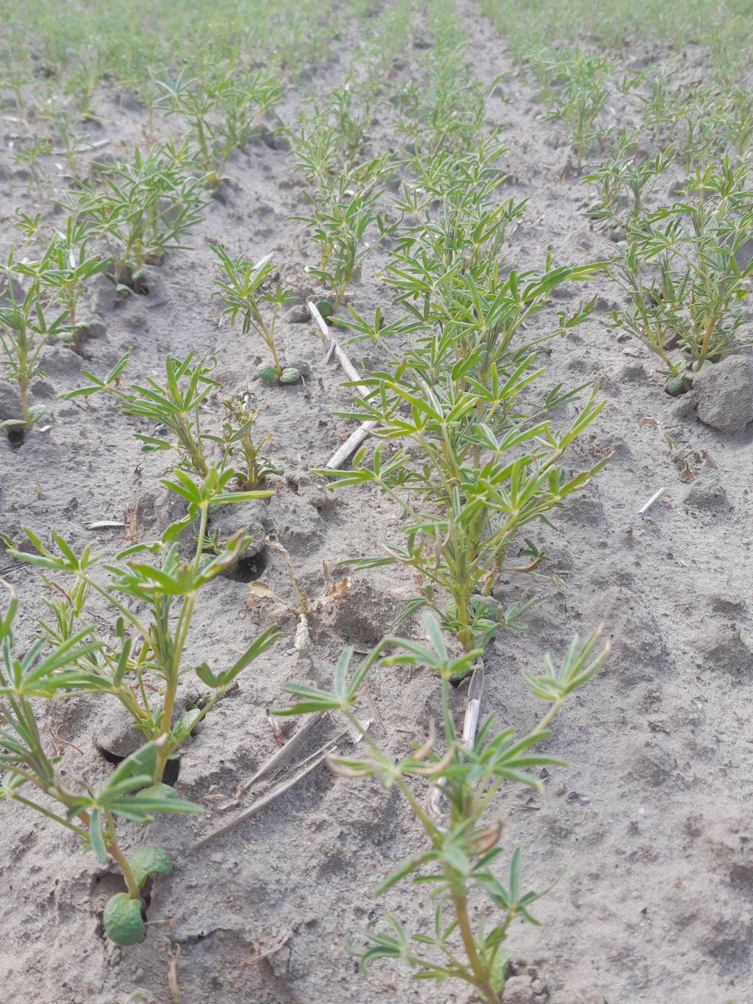

12 minut temu, malaczarna napisał:
To ekologiczny lubin
no to nie ma jakich ekologicznych oprysków? szkoda patrzeć jak marnieje.
a tam wypali. jak zadbasz o niego teraz to będzie miał siłę i w lecie... jak osłabiony od początku to go pali/...
Ty jakoś całe gospodarstwo masz w ekologii pod dopłaty, czy tylko tak sobie postanowiłaś?
                                                                                                                                       tak z ciekawości...
no może i tak, ja na szczęście nie mam takiej ziemi,,,
2 minuty temu, malaczarna napisał:
Na lepszej ziemi był ładny. Bez oprysku.
14 minut temu, Piter72 napisał:
Ja dałem taką dawkę i nadal żeruje.
Dobij cyperkillem.
O jakiej porze dnia pryskales? Najbardziej zeruje popoludniami.

11 minut temu, Celownik07 napisał:
Dobij cyperkillem.
Powschodowo?
Pryskałem wieczorem
Dorosły oprzędzik żeruje na liściach ale jego larwa żeruje na korzeniu i tylko modliłam go ubije w ziemi bo działa układowo.
16 minut temu, Piter72 napisał:
Pryskałem wieczorem
Musisz poprawić jeszcze raz po południu

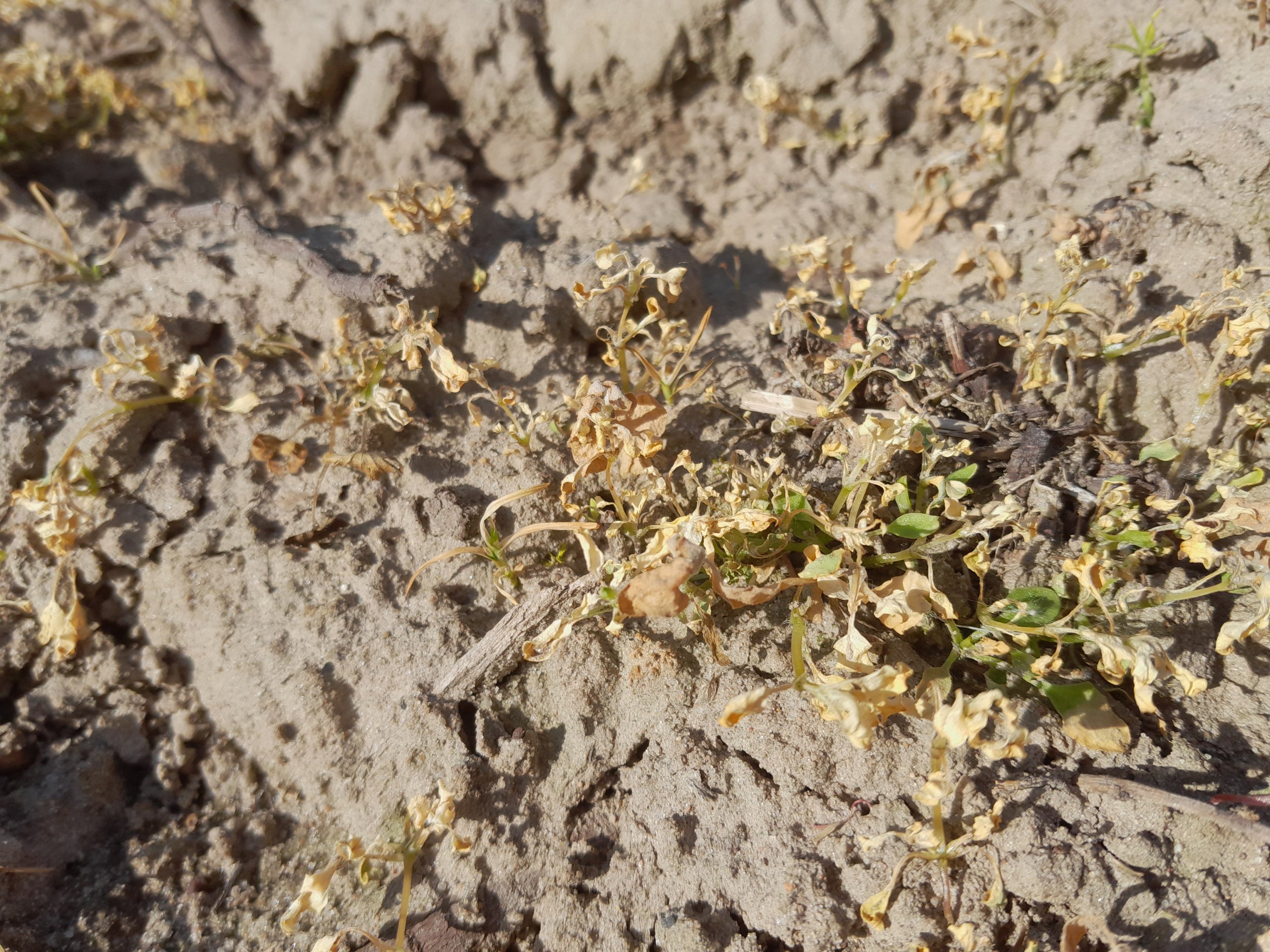

10.05.2023 - 8 dzień pi zabiegu.
Chwasty zwalczone. Łubin lekko trącony , ale żyje i raczej powinien przeżyć. Od zabiegu urósł
Chyba delfin 500sc i Sencor  liquide 600sc.
Jutro może zobaczę na dalszym kawałku.
ciekawe czy wąskolistny zareagował by tak samo bo gorzki chyba odporniejszy

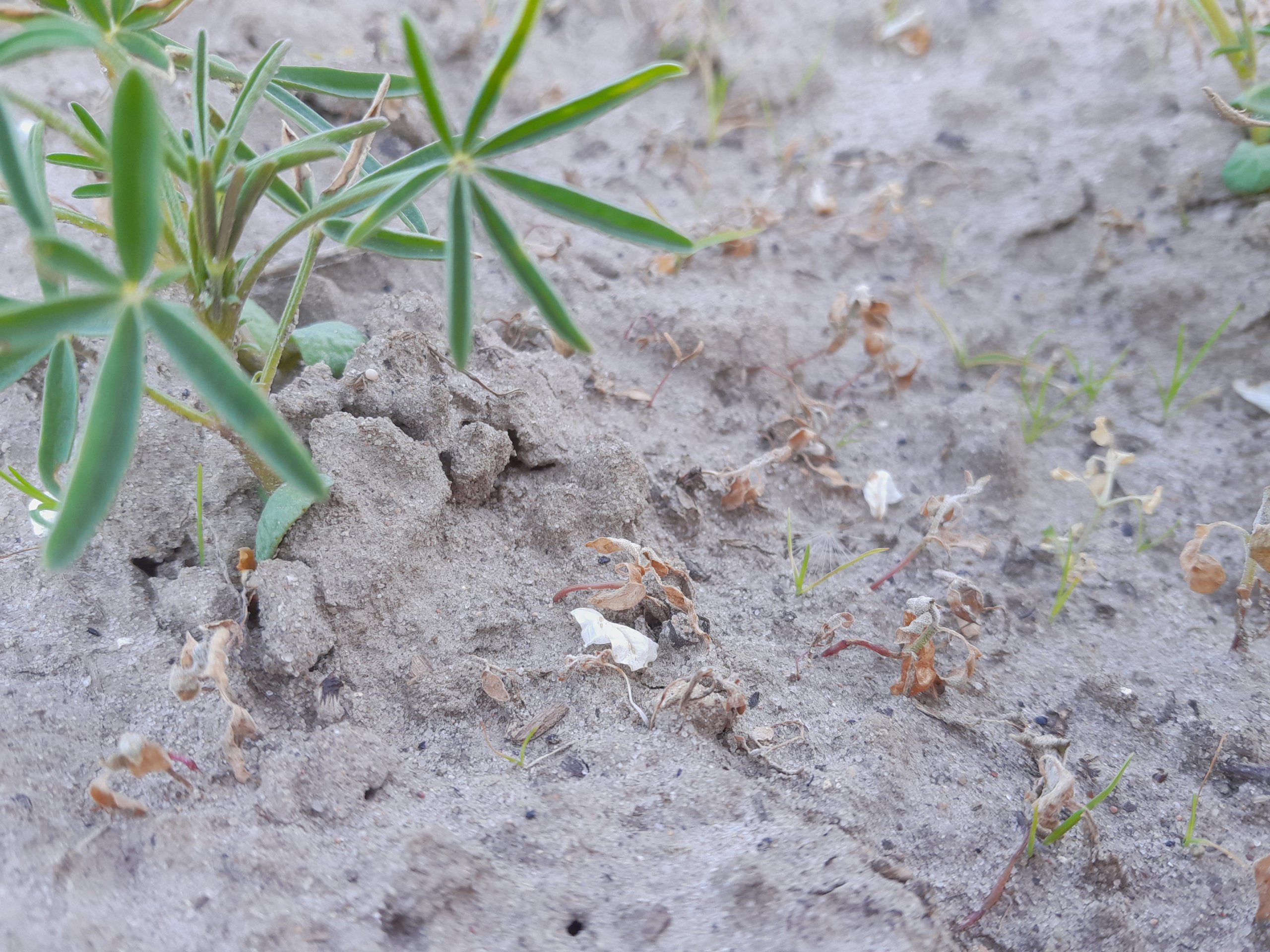

przypomnij, ty nie zrobiles doglebówki zaraz po sianiu czy powtarzasz zabieg?
Nie robiłem.
To jedyny zabieg

Byłem na drugiej działce.  Chwasty dwuliścienne uschły.  Łubin żyje. Wychodzi chwastnica.
