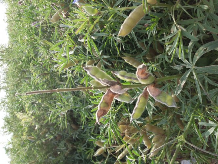

Powiedzcie czy uprawę prażoną grzybem ze zdjęcia jest sens kości? Zastanawiam się czy porazone ziarna zostaną oddzielone od zdrowych podczas koszenia.
Edytowane przez szwagier24
