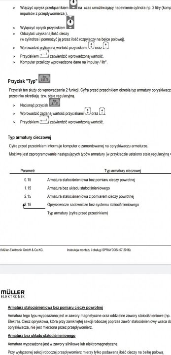

serwisant na uruchomieniu coś robił ale człowiek później się uczy w praktyce o co chodzi. griga nie rozumiem Ciebie tu chodzi o typ armatury tak tak pisze w instrukcji i pisze tak: 0.15 armatura stalocisnieniowa bez pomiaru cieczy powrotnej 2.15 armatura stalocisnieniowa z pomiarem cieczy powrotnej o to chodzi bo tu w instrukcji nic nie widzę o kompensacji
Ale wydatek pokazuje dobrze tylko ciśnienie się zmienia po zamykaniu niektórych sekcji.a komp trąbi jak już brakuje wody i spada ciśnienie lub wydatek cieczy
A czemu jest 2.35 źle został wpisany? no przestawie to i zobaczymy co będzie

Hej A możesz sprawdzić na twoim kompie w opryskiwaczu jaki masz wpisany kod armatury?
