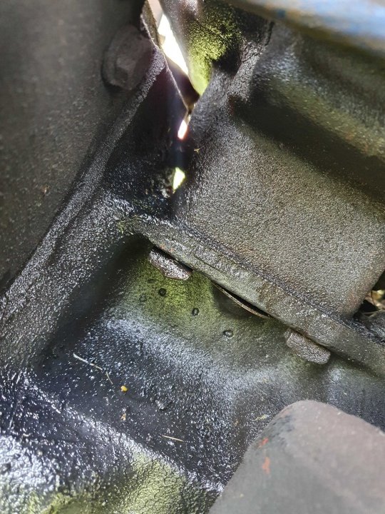

Witam posiadam mtz 82 ts ze skrzynią synchronizowaną 16/4. Dwa lata po kapitalnym remoncie, jakiś czas temu pojawił się problem z przełączaniem zakresów biegów polowe - szosowe. Ciężko jest wrzucić zakres szosowy w druga stronę jest już normalnie. Czy coś z wodzikiem, czy blokadą jego się dzieje. Mile widziane jakieś sugestie. Po sezonie zamierzam tam zajrzeć. Od razu podepnę tu kolejne pytanie otóż pojawił się wyciek oleju na łączeniu zbiornika hydrauliki a obudową skrzyni pośredniej, zajrzałem już do sprzęgła i o dziwo wszystko jest suchutkie ( podejrzenie podciekającego uszczelnienia ). Dla poglądu wstawiam zdjęcie może ktoś się już spotkał z takim problemem. Pozdrawiam.
Spróbuj dociągnąć śruby mocujące zbiornik, te dwie zabezpieczone blaszką widoczne na zdjęciu. Z drugiej strony też. I sprawdź czy przypadkiem okej nie idzie spod takich małych dekielków na 4 śrubki którymi przykręcone są też gniazda hydrauliki zewnętrznej.
Mój to też Pronar. No właśnie objawy nie wskazują aby to była taka awaria, przy uszkodzonym tym wałku i łożysku wybijało mi zakresy polowy - szosowy pod obciążeniem. A tu skrzynia bardzo fajnie i lekko chodzi tylko ten zakres ciężko wbić ale z powrotem na polowe lekko się wbija. Zdiagnozuje jak zdejmę pokrywę, ach te ruskie zawsze coś przy nich :D
