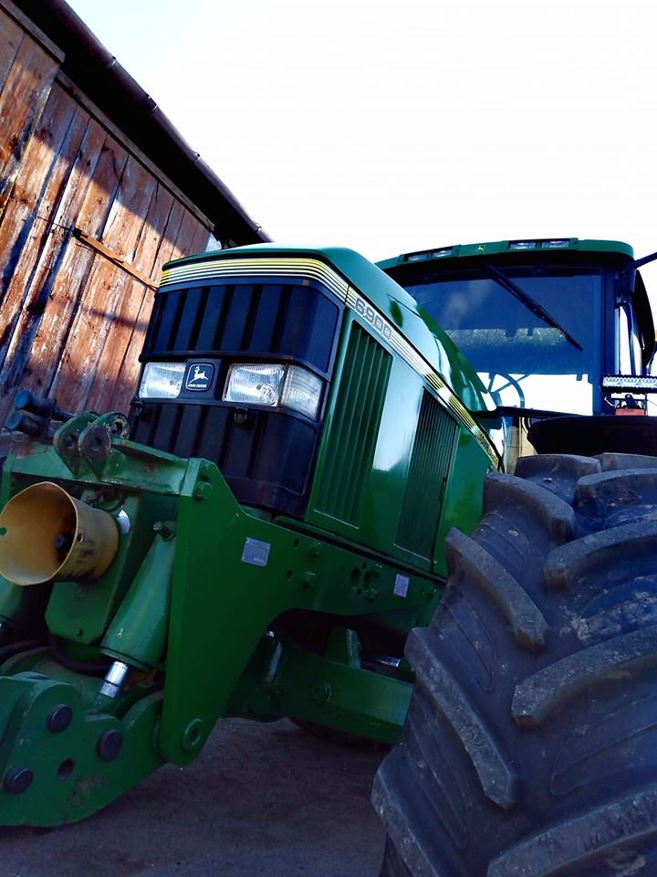

Zgłaszam się z problemem świecących się świateł pozycyjnych (obrysówek) wraz z kierunkiem. Pacjent - John Deere 6900 Problem zaczął się po długim postoju i wymianie akumulatora na nowy. Najpierw objaw pojawił się po lewej stronie, potem zginął i następnie przeszło na stronę prawą a lewa jest sprawna lecz tylko przy wlaczonych swiatlach gdyż po wyłączeniu  kierunek działa normalnie, ale po włączeniu prawego kierunku światła pozycyjny mrygają z obu stron.. Padło na brudne styki połączenia masowego, jak się okazało nie miało to nic wspólnego z tą jakże śmieszną "awarią". Dodam że po odlaczeniu kabla masowego od lampki żarówka kierunku jak i pozycji zaczyna się lekko jarzyć a po obu stronach (dotyczy tylnych lamp) zaczyna lekko jarzyć się stop. Sprawdziłem wszystkie lampy i też są okej. Moje pytanie brzmi tak: czy zna ktoś miejsca w których znajdują się kostki? A może ktoś wie gdzie leży źródło problemu? Miał ktoś podobny przypadek?

Patrząc na zdj ma dołożone halogeny robocze led prawdopodobnie 72w na stronę z przodu. A przypuszczam że jak z przodu wymieniał to i z tył ma coś dolozone
Edytowane przez rabit500
Faktycznie teraz zauważyłem, odepnij je na chwilę.
