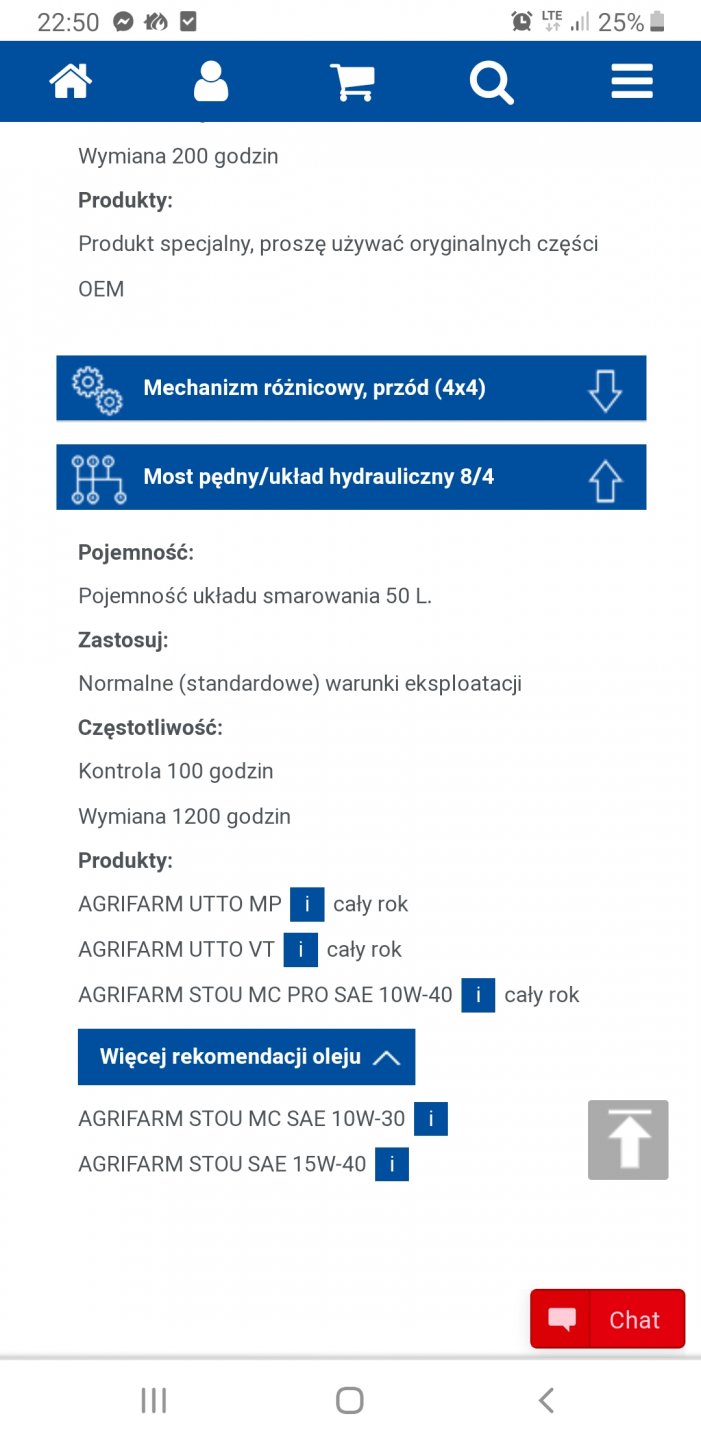

Olej hydrauliczny do skrzyni? 🤔
W książce serwisowej podane jest niby że hydrauliczny powinien byc
A nie hydrauliczno-przekladniowy? Dziwne rzeczy.
Chyba coś nie bardzo.
Według tego ma być hudrauliczno-przekladniowy
Edytowane przez plati
Hmm.. No to już sam nie wiem, mi mówił że w książce serwisowej tak ma podane, a jak by dolać ok 10 litrów przekladniowego?
