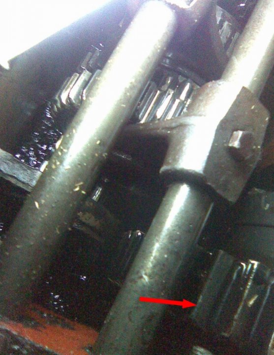

Witam, potrzebuje szybkiej pomocy.
Jak naprawić skrzynie?
Opis usterki:
-wyskakująca jedynka
- po zdjęciu górnej klapy, i takiej osłony od strony schodków, na ostatnim wałku czyli tym na samym dole wysypane jest łożysko.
Powie mi ktoś co rozbierać jak rozbierać żeby tam się dobrać?
Zdjęcie podłogi jest obowiązkowe?, da się wymienić te tryby na samym dole, zbijając to łożysko i jakoś po omacku próbować wyciągać ten wałek. ??
Dzięki za pomoc.
Nie trzeba wyciągać podłogi podsiewacza, no chyba że wyjątkowo duży jesteś i będzie ci ciasno, trzeba wykręcić tę ramę nad skrzyniąco leci na skos, zdjąć dekiel u góry, i na dole skrzyni z lewej strony pod kryzą pomiędzy sprzęgłem a skrzynią jest okrągły dekielek trzeba go odkręcić, i powinieneś dać radę wybić to dziadostwo z wałkiem w lewą stronę skrzyni oczywiście po wyjęciu segerów . Jak ci bedzie ciasno to masz to wyboru rozebrać albo mechanizm różnicowy albo wałki w skrzyni, ale powinieneś dać rade bez tego
a zapomniałem jedynka nic nie ma do tego łożyska,albo wodzik jest źle ustawiony albo tryby są zcięte
Edytowane przez bobytempelton
Podołałem ;))
Ale niestety nie obyło się bez wyciągania wałka <tego co od hamulca ręcznego idzie i wyciągniecie wodzików>
Ale rada pomogła, tryby powymieniane;) i teraz już będę wiedział co rozkręcać i ile aby się tam dobrać;)
