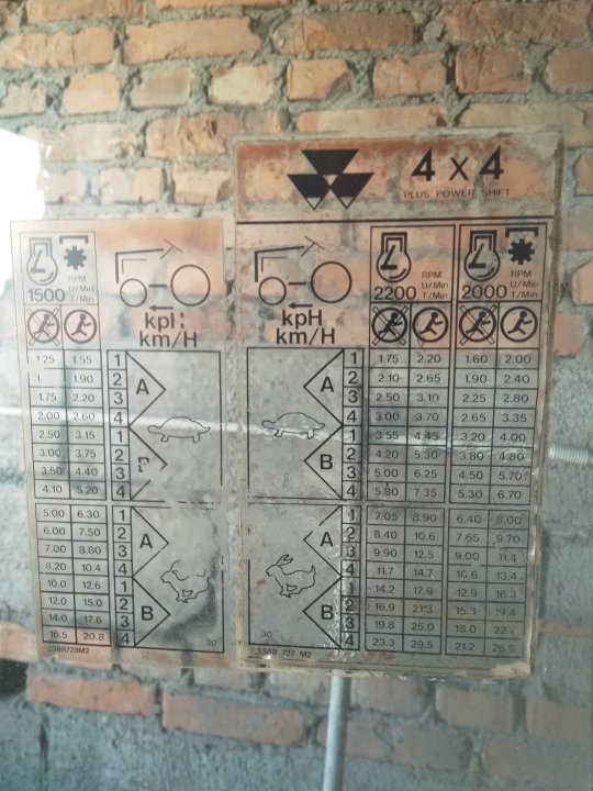

Witam. Czy jest mi ktoś w stanie pomóc rozszyfrować to zdjęcie?
Kupiłem rozsiewacz i musiałbym trzymać 540 obr/min na wałku. Pytanie jakie musiałbym trzymać obroty silnika. Chciałbym jechać ok 10km/h
Co oznacza km/H i ten ludzik?
A więc ta tabelka pokazuje tylko prędkość traktora przy danych obrotach silnika? I czym różnią się te obie tabelki? Czy ta druga jest od innego typu skrzyni, czy obie są od jednego traktora? I co z obrotami WOM? Przy jakich obrotach silnika kręci się 540/ min?
4A bez przyśpieszenia masz 10.6km/h przy 2000 obr i pewno wtedy na wałku jest 540.
Ewentualnie 2A z przyśpieszeniem 9.7.
Jak WOM przełączysz na Eco to przy 1500obr będzie 1B 10kmh bez przyśpieszacza (wolny półbieg)
Edytowane przez lukbold
No tak, tylko jak przełączę na Eco to przy 1500 obr będę miał dokładnie 540 na wałku? Wtedy bez względu na prędkość zawsze przy 1500 obr będzie 540 na wałku?
Czyli ta tabelka 1500 obr i 2000 obr tyczy dokładnie 540 obrotów WOM? A ta 2200 obr pokazuje tylko prędkość jaką można uzyskać prze tych obrotach silnika?
Ale ty ciężko myślisz. Tam masz dokładnie napisane. Są 3 tabelki do 3 różnych obrotów a to dlatego że 1500 i 2000 są to obroty dla wom 540 lub 1000 w zależności jakie ustawienie wybierzesz. 2200 jest to prędkość na całym gazie.
Ale pełen gaz to przecież więcej niż 2200 obrotów silnika. Obrotomierz ma oznaczenia do 2800
