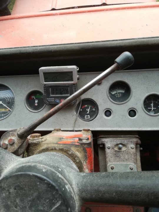

Tak od ursusa 3512 wskaźnik i czujnik, tylko trzeba było ramię wydłużyć i odpowiednio podgiąć.
Ale pokazuje dobrze
Jeden zegarek, a nadnim termometr zew wew.
