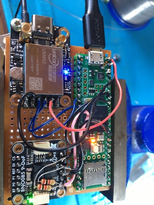

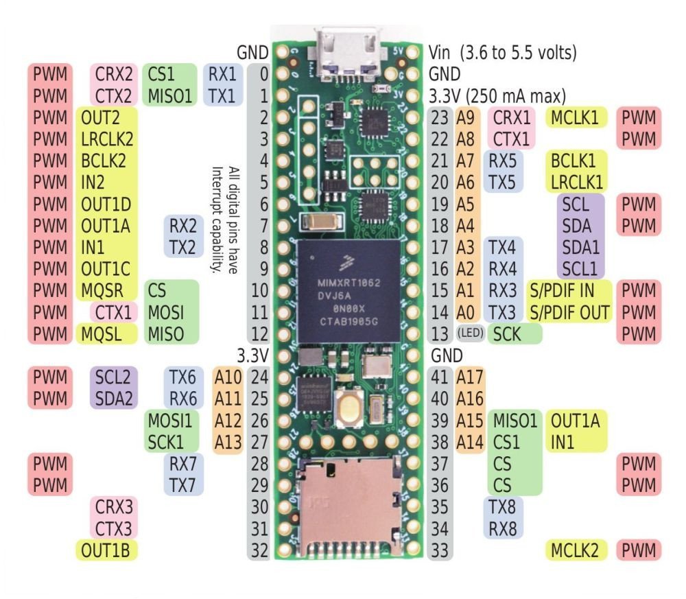

Ja zakupiłem już ta płytkę rtk z antena, bno085 oraz teensy 4.1. Teraz czekam kiedy to wszystko do mnie dotrze. Wiem jak złożyć tą PANDĘ. Niby jest poradnik jak flashować. Nie wiem tylko jak to podpiąć pod sterownik opryskiwacza. Tam potrzebny jest mi 1 wyjście z impulsem bo sterownik opryskiwacza musi dostać sygnał prędkości. Mam podpięty GPS ale to strasznie rozbieżne z tym GPS i chciałbym pod teensy. Czy jak już będę mieć wszystko i problemy to kolega pomógłby to ogarnąć? Oczywiście nie za darmo😉
Płytka rtk

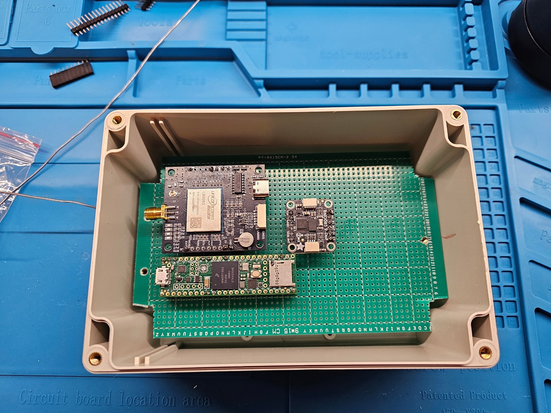

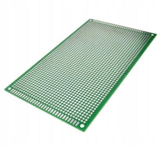

Kupiłem zwykłą płytkę na której chcę to wszystko zamontować. Kolega myślał że chodzi o tą all in one?
Rtk i antena mam a teensy i bno085 czekam na wysyłkę ponieważ jak zamawiałem to nie było nigdzie na stanie więc muszę czekać.
Płytka +rastery

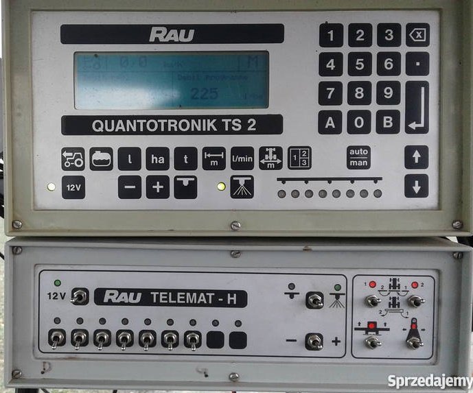

Komputer opryskiwacza to Quantronik TS2. Z tyłu ma wyprowadzone 3 przewody (+,-, sygnał)

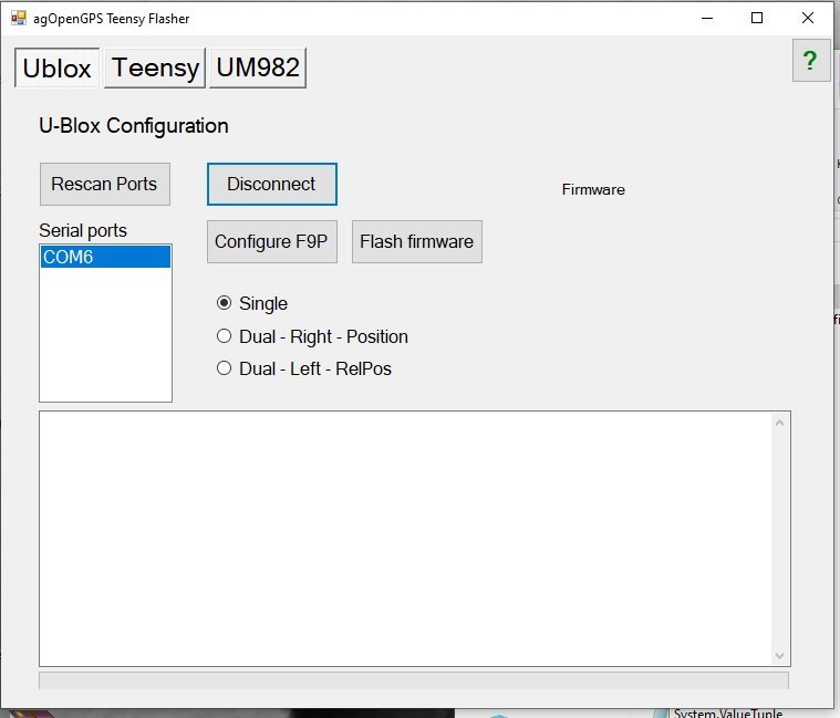

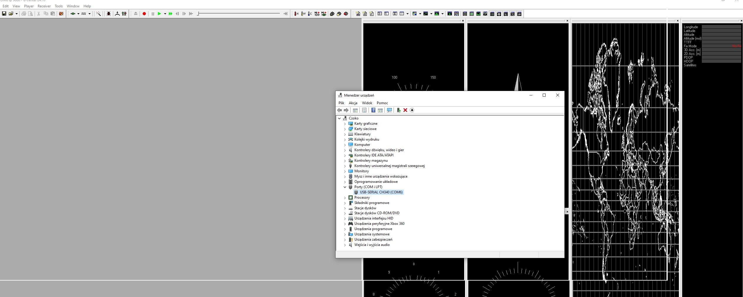

Usiadłem bo chciałem sprawdzić czy to rtk coś działa samo ale ciągle świeci na czerwono a czasami na niebiesko i nie wiem co i jak ustawić. Bo chyba trzeba to zflashować
Edytowane przez velFoka
Dobrze ci idzie

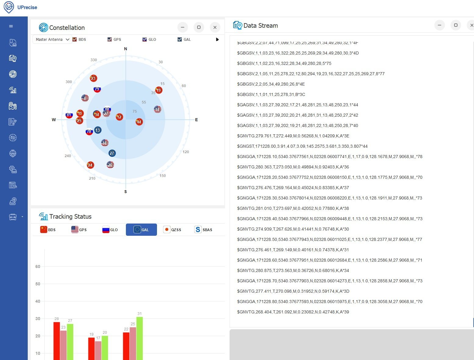

..do odbiorników unicore program UPrecise
Antena trochę słaba ale może zadziała. Najlepsza 3 pasmowa by była L1, L2, L5 za 3 stówki chociaż

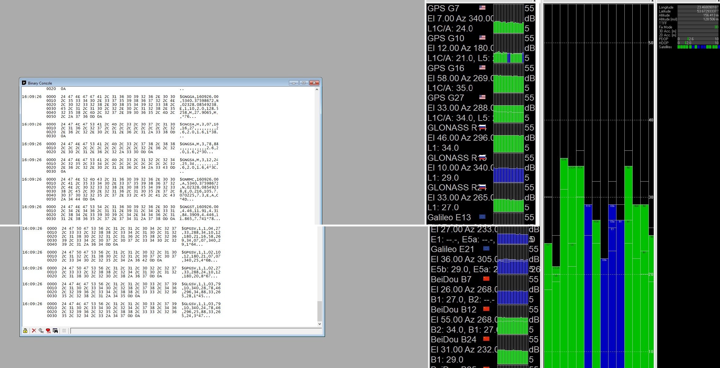

Podłącz do komputera odpal Agopengps i wybierz port USB
Tylko przestaw najpierw odbiornik na szybkość portu 115….
Ta ag35 jest dobra. Ma dodatkowo mocny magnes i kabel można skierować do tyłu
I musisz wyjść na zewnątrz bo pod dachem nie zadziała

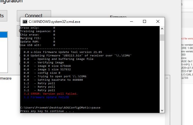

Zrobiłem aktualizacje unicora i zaprogramowałem żeby odczytywało GGA i VTG. A co jeszcze mam zaprogramować w tym i jaka częstotliwość?
