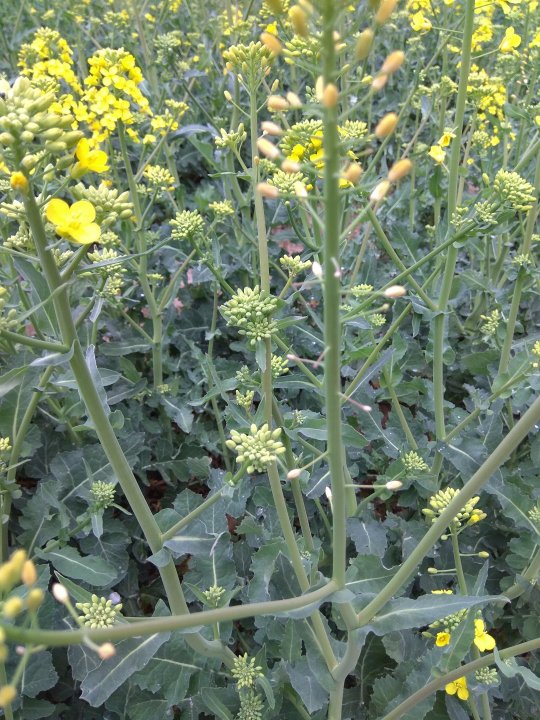

Ja miałem i jeśli cała roślina ma takie paki to Ci tego nie uzna, bedzie pieprd... ze to schorowana roslina lub niedobory
Uzna wtedy jesli bedzie to pare takich pakow a reszta w porzadku
Jego zdaniem nie mozliwe zeby jedna roslina przemarzla cala a 10cm dalej wgl, natomiast mozliwe ze ta sama roslina jest,chora lub ma niedobory a ta 10cm nie ma...
A no i oczywiści jesli roslina jest mniejsza, tez nie moze byc brana pod uwage :)
2 godziny temu, AndrzejRo napisał:
pewnie lenistwem przy płukaniu sprzętu
Mam opryskiwacz 400 litrów . Plukalem go ze trzy razy i to z użyciem preparatu do czyszczenia po pestycydach po odchwaszczanie pszenicy . Tutaj był chyba już 3 opryskiwacz pryskany także nie wiem ale chyba to nie to . Poza tym jak zaglądam na pola sąsiadów to także się trafiają takie rośliny mniej lub więcej. Azot podawałem ostatni na początku marca, bor na wiosne poszedł tylko raz coś koło 250 g. Może tu jest problem. No i oczywiście były przymrozki.
Edytowane przez robercikj100
Niedobory siarki też można rozważyć , stosowałeś  nawożenie siarką ?
3 godziny temu, robercikj100 napisał:
Co może być przyczyną takiego zamierania kwiatów ?
Obstawiam przymrozki....nękały nas dłuższy okres i nie ma możliwości aby nie pozostały bez wpływu na rozwój.
Raczej inaczej by to wyglądało po złym wypłukaniu.
14 minut temu, przemek28_28 napisał:
Zależy czym pryskałes tą pszenice. Bor podany do oprysku rozpuszcza naprawdę spore pozostałości.
Na pszenice poszedł Biathlon
Tak , na pierwszą dawkę poszło 350 saletrosanu.
Po złym wypłukaniu raczej cały rzepak by tak wyglądał chyba, a tak wygląda , nie wiem z 5 procent może 10
3 godziny temu, Rafi1979 napisał:
Ja również mam wiele takich pomarańczowych kwiatów, które teraz zamierają i nie wykształcają się łuszczyny. Nie ma możliwości zeby bylo to spowodowane nieumytym opryskiwaczem (przynajmniej u mnie tak jest ). Moim zdaniem to wina mrozów, zgłosiłem wczoraj do PZU szkodę, zobaczymy co uznają. Ktoś miał już ubezpieczyciela na polu i pokazywał mu takie szkody?
Szkody wycenione w Conkordi na 2%
Kurde żartujesz.Przecież po tylu dniach przymrozków to raczej nie możliwe aby rzepak ucierpiał tylko w dwóch procentach.Kiedy szacowałeś?Bo jeszcze 3-4 dni temu nie było widać skali strat.Dopiero teraz pokazuje się bałagan po przymrozkach.
2 % to jest za pęknięcia ,za łuszczyny przyjadą za 2-3 tyg.
