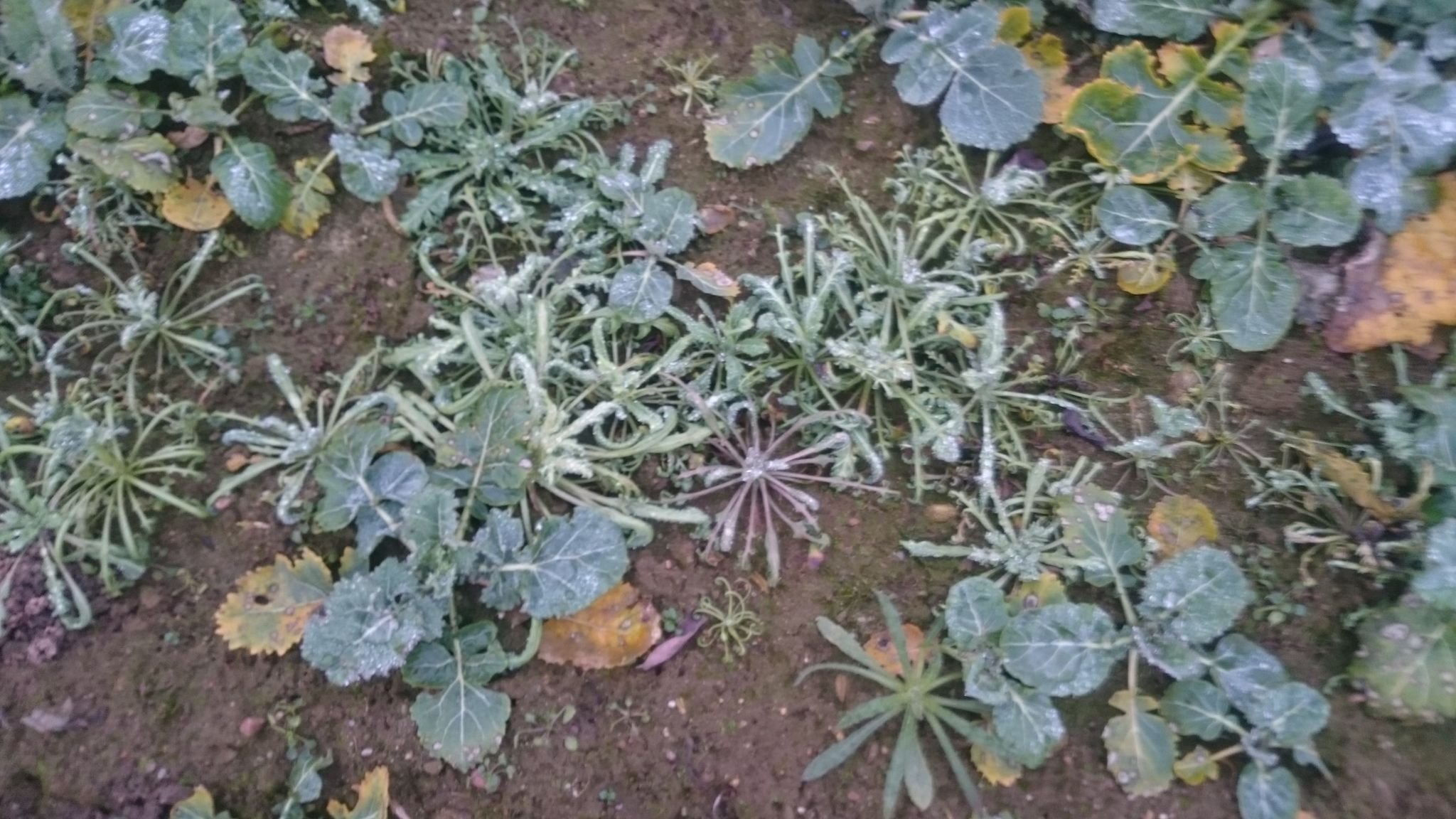

Farbownik polny albo krzywoszyj polny to to samo. Wrażliwy jest na chlomazon dla tego nigdy nie widziałem go na swoim polu ale u sąsiada pełno tego. Występuje raczej na słabych stanowiskach . Czym pryskałeś na jesieni?

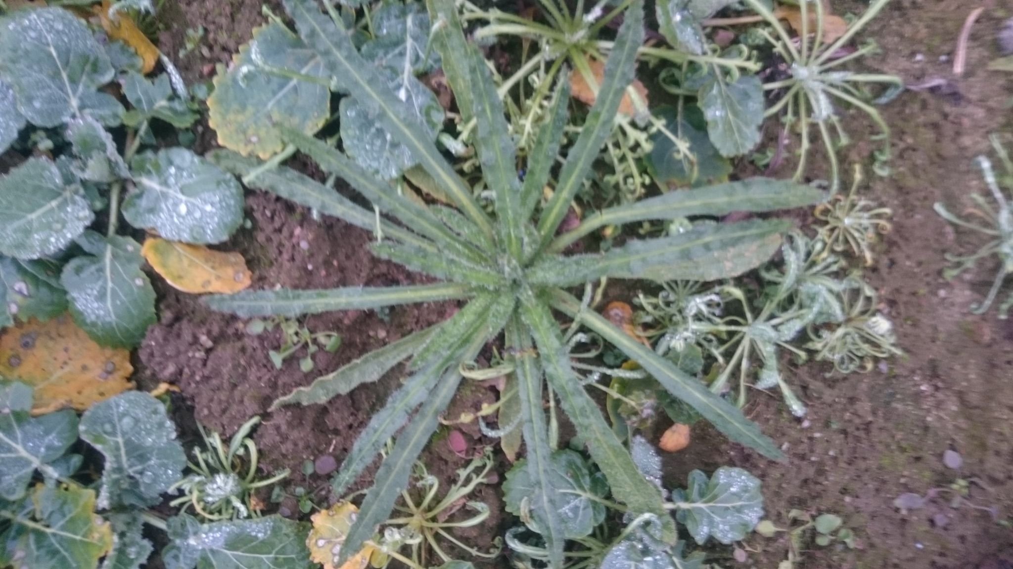

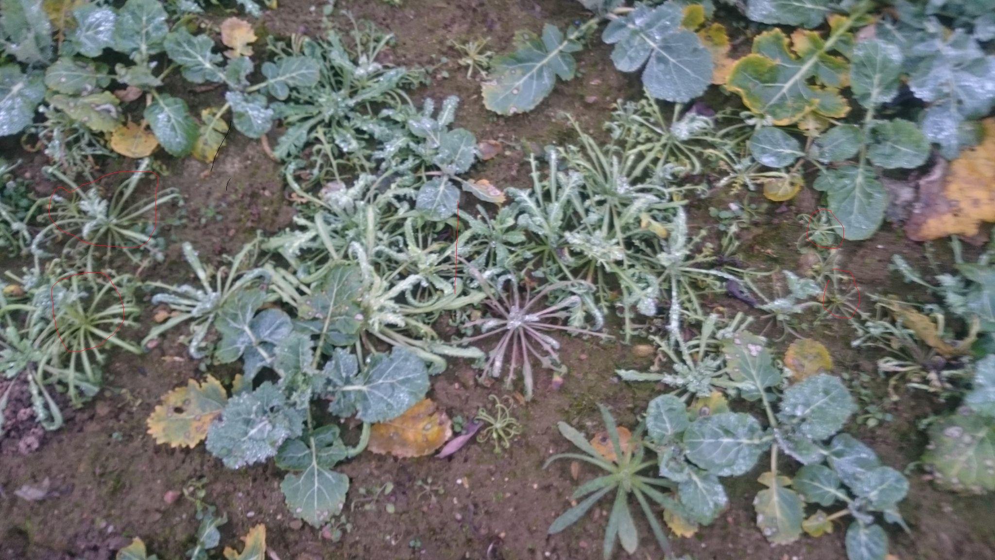

do tej pory zawsze miałem problemy z chabrem a w tym  roku udało się go zwalczyć.Niestety zabiegu doglebowego nie dałem rady zrobić  ponieważ czekałem na drugi opryskiwacz.Potem zrobiłem zabieg na samosiewy leopardem w dawce 1L/ha i jeszcze później  navigatorem w dawce 0.3l/ha. nigdy wczesniej tych chwastów u mnie było widać ale w tym roku daja o sobie znać.  Jest jeszcze jeden chwast ,zdjecie poniżej. Najwiecej jest na poprzeczniakach a w srodku już jest czysto.

a to nie tasznik przypadkiem ?
jeśli chodzi o tasznik to navigator go nie zwalcza w 100% ale hamuje na tyle że nie stwarza on konkurencji dla rzepaku
Chodzi Ci o ten chwast na dole co go nie pokręciło? To jest to samo co na pierwszym zdjęciu krzywoszyj polny bo to co pokręciło to zgadza się tasznik. Ale zachwaszczenie to masz konkretne niektóre okazy większe od rzepaku :) jak Navigator tego nie wziął to ciężko będzie to skasować albo zrobi się już drogo.. Tak jak wcześniej pisałem jak macie z tym problem to chlomazon doglebowo jest lekarstwem na krzywoszyj. Bo jak Navigator go nie zrobił to sporo innych środków też go nie zrobi na wiosnę. Galera napewno odpada.

to akurat takie miejsce wybrałem aby dobrze było to zielsko widać aczkolwiek i tak  jest tego bardzo dużo. Na wiosnę zastosuje korvetto i zobaczymy co po tym bedzie widać.Niestety za błedy sie płaci i trzeba wyciagać wnioski :) a o chwaty mi te chodziło po bokach obok tego krzywoszyja
