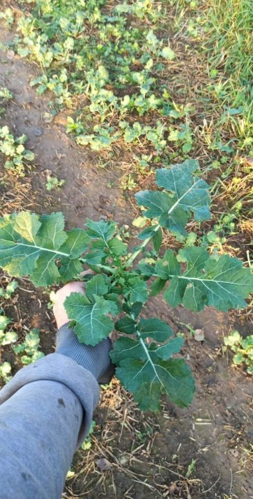

3 godziny temu, Zetix napisał:
Przy sobotnim dokarmianiu dolistnym zauważyłem takie coś. Da się coś jeszcze z tym zrobić czy nie bardzo?
Wymarznie ,to chyba gorczyca
Może tak być, bo dwa lata temu był tam poplon gorczycy, ale to dwa sezony głębokiej orki i dalej by wychodziło? :)

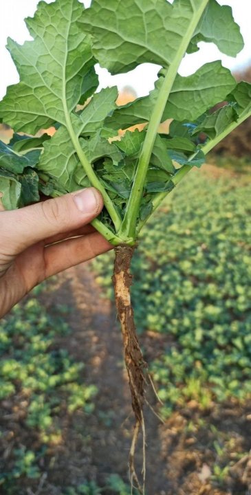

8 godzin temu, yacenty napisał:
musiałbym pewnie z 15-20 roślin zniszczyć :P w tym roku posiałem w każdy rządek to mega gęsto się wydaje na polu
Aż dziwne ale ten powoli wyrwałem bez szpadla.
