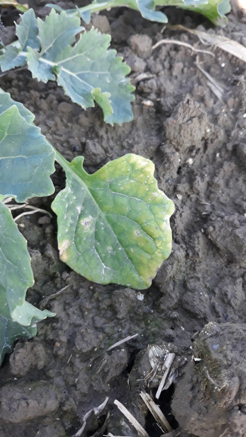

Jaki region?? Przysnąłeś trochę, zaglodzony. Wrzuć mu azotu -saletra 100 kg i w następny dzień micro plus ten toprex jak masz już kupiony, tylko w południe jak jest przynajmniej 12 stopni i z 3-4 godziny z taka temp. żeby się wchłonęło. Dorzuciłbym jakiś adiuwant do tego żeby lepiej się przyczepiło do liścia. Nie namawiam, bo jest ryzyko że nie zdąży się przygotować do zimy bo już normalnie późno jest. Decydujące byłyby 3 następne tygodnie. Ja w tym roku ze słomą to 90 N w rzepaku jest. I siedzi nisko. Jak było sucho to i 120 N na jesieni było.

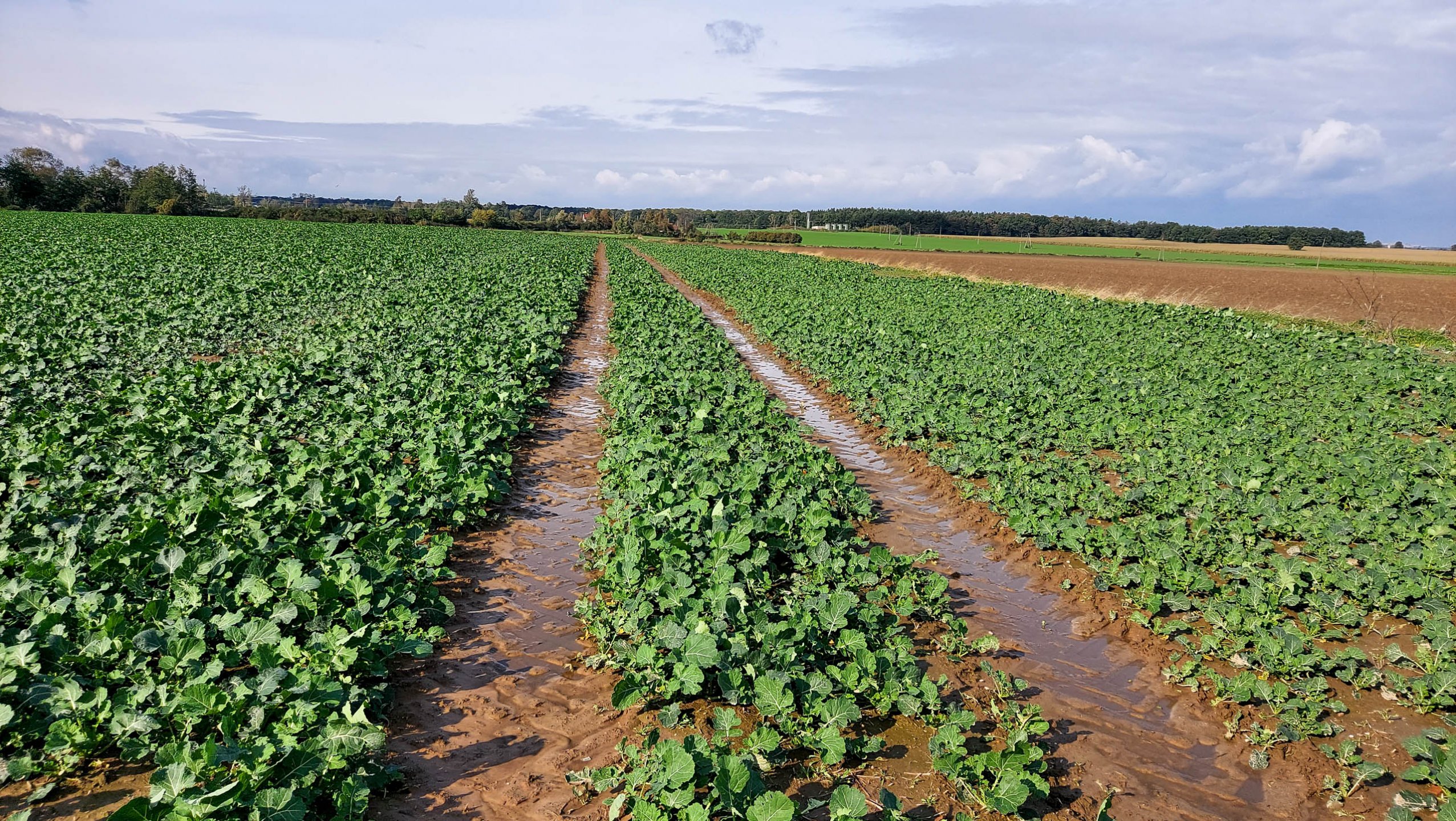

Na słomę dałem 200l RSM 32 + to co w polifosce azotu dostał sporo ale deszcz zaklepal ziemię, i poszła woda przez pole miał problemy z wyjściem dodatkowo mocy stres z herbicydów zwlekałem bo był bardzo nierówny a teraz od 2tyg nie było pogody na fungi nie da się wjechać.

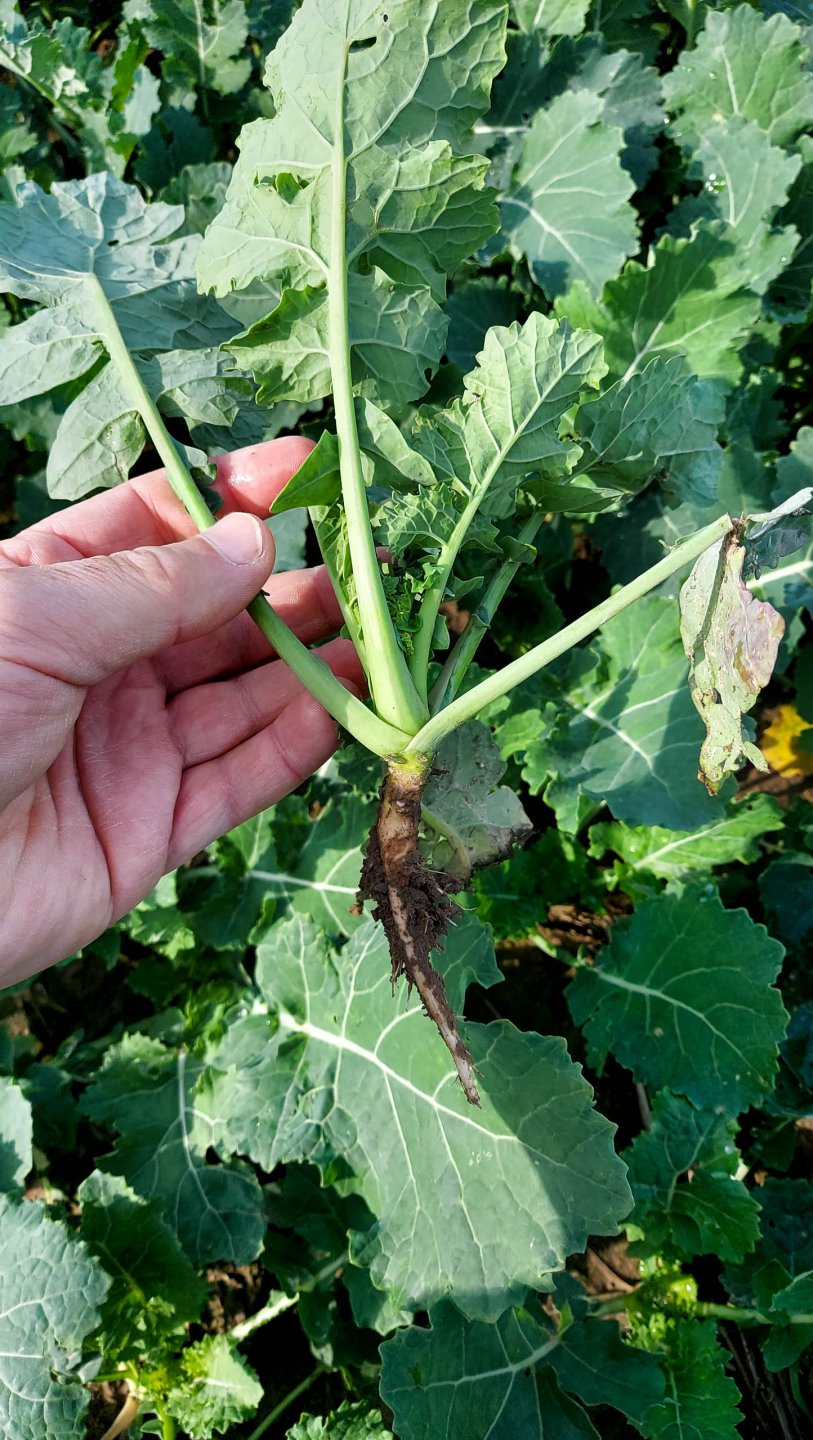

U mnie 50% korzeni mocno pogryzionych. Zastanawiam się nad sensem podawania drugiej regulacji w postaci tebukonazolu + może moddus. Rzepak bardzo ładny. 8-12 liści, na pierwszy zabieg dostał 0,7 caryx + 0,5 tebu.
Może drugą dawka zmobilizuje roślinę do regeneracji korzenia? Co myślicie? Jeśli nie przyjdzie szybko duże ochłodzenie to rzepak będzie rósł dalej.

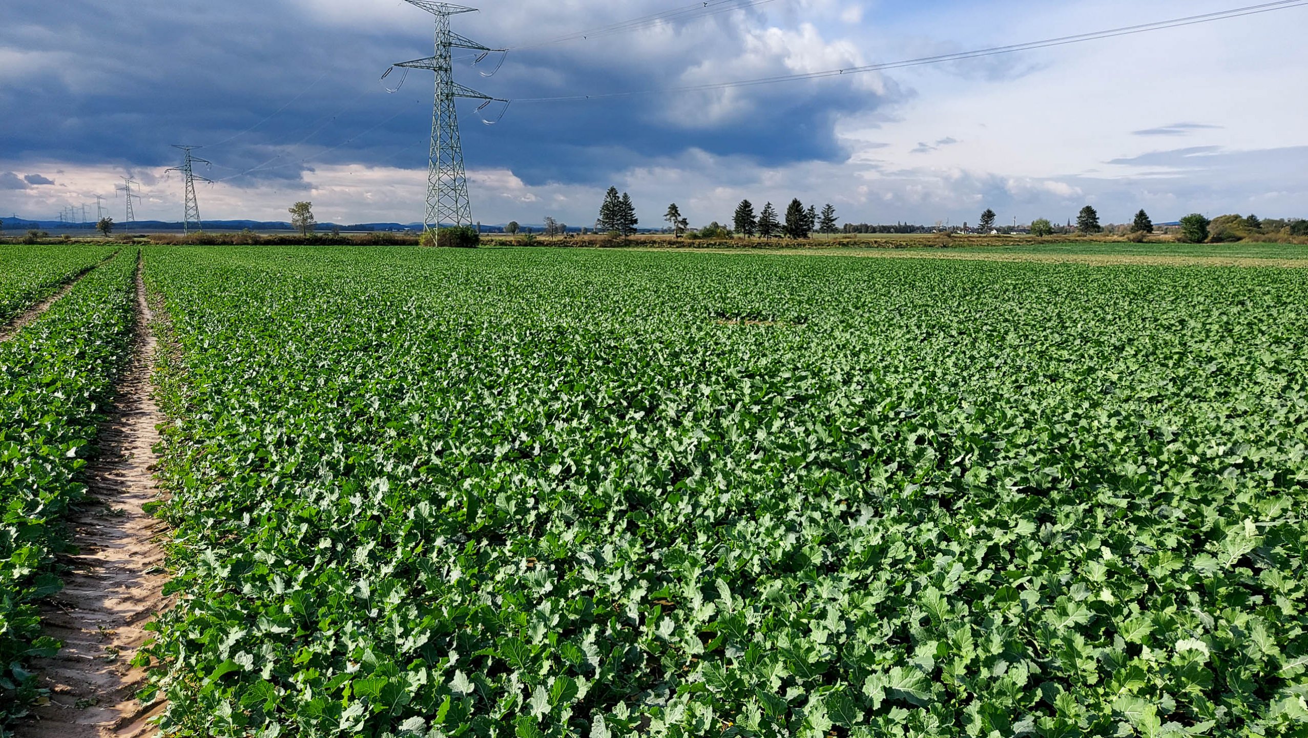

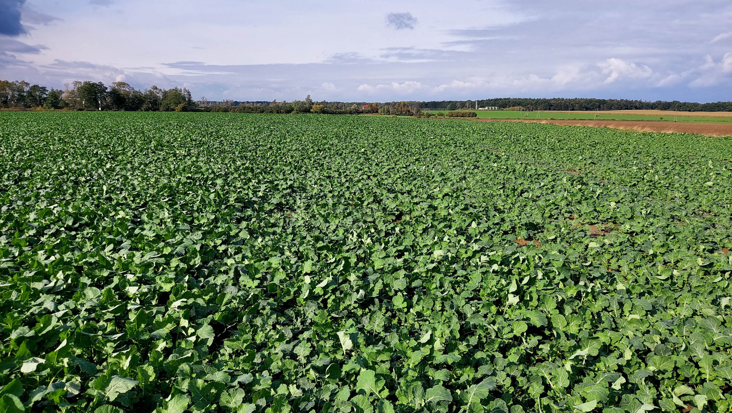

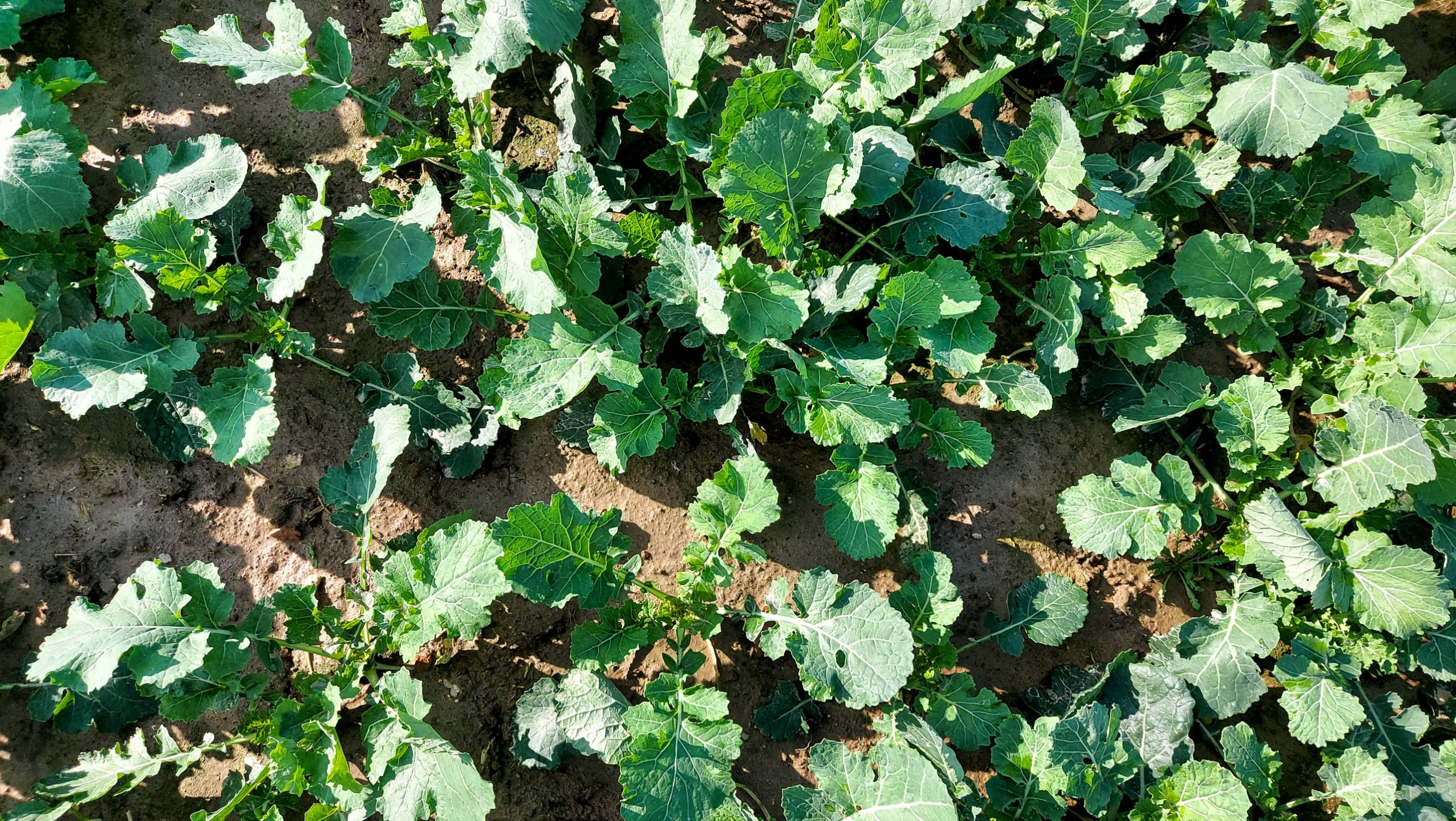

Dnia 18.10.2020 o 17:47, yacenty napisał:
Co mu teraz zrobić? Na 4 liściu dostał 0.7l caryxu i ładnie przysiadł, po miesiącu idzie jak na drożdzach. Bede dawał na dniach tebukonazol, co mu dolać?
Rośliny "przejadły toksyny" więc naturalnie nie widać charakterystycznej karłowatości liści. Dziwi mnie podejście rolnika że rzepak w zimę musi wchodzić "pokręconym" przez regulator. Podstawowym celem regulacji jest zwalczenie chorób, obniżenie stożka wzrostu oraz rozbudowa systemu korzeniowego. Ze zdjęć widać że jest ładnie osadzony w glebie. Dlatego nie widzę sensu ponownej regulacji, tym bardziej przy obecnej aurze.

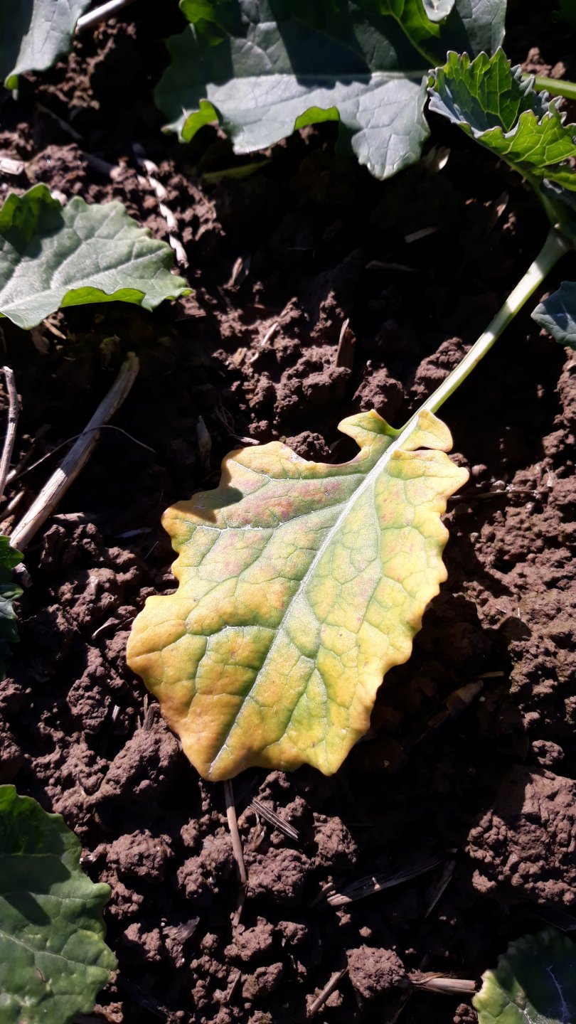

Co mu? Miejsami mam wrażenie że phoma, ale chyba nie na tych zdjęciach. U mnie też śmietka dziła, jak sobie z nią poradzić nie mając dursbanu? Rzepak będzie rósł?
Poszło 0.7l caryx  jak u @yacenty i mam zamiar dać resztę dawki z etykiety nie w celu skracania, pogody są teraz ładne.
Dodam, że to najstarsze liście.

Raczej jestem zwolennikiem aby w 1 zabiegu dawać więcej niż 1 substancje ochronna, tym bardziej w rzepaku w którym Phoma ma 2 stadia płciowe. Jesienią na liściach częściej objawia się L. biglobosa, groźniejsza jest L. maculans, ponieważ atakuje pędy i jej efekty są widoczne gdy już jest za późno na zwalczanie. Ze zdjęcia nie widać objawów na liściach. Na pewno szykowałbym się do konkretnego zabiegu T1 wiosną.
