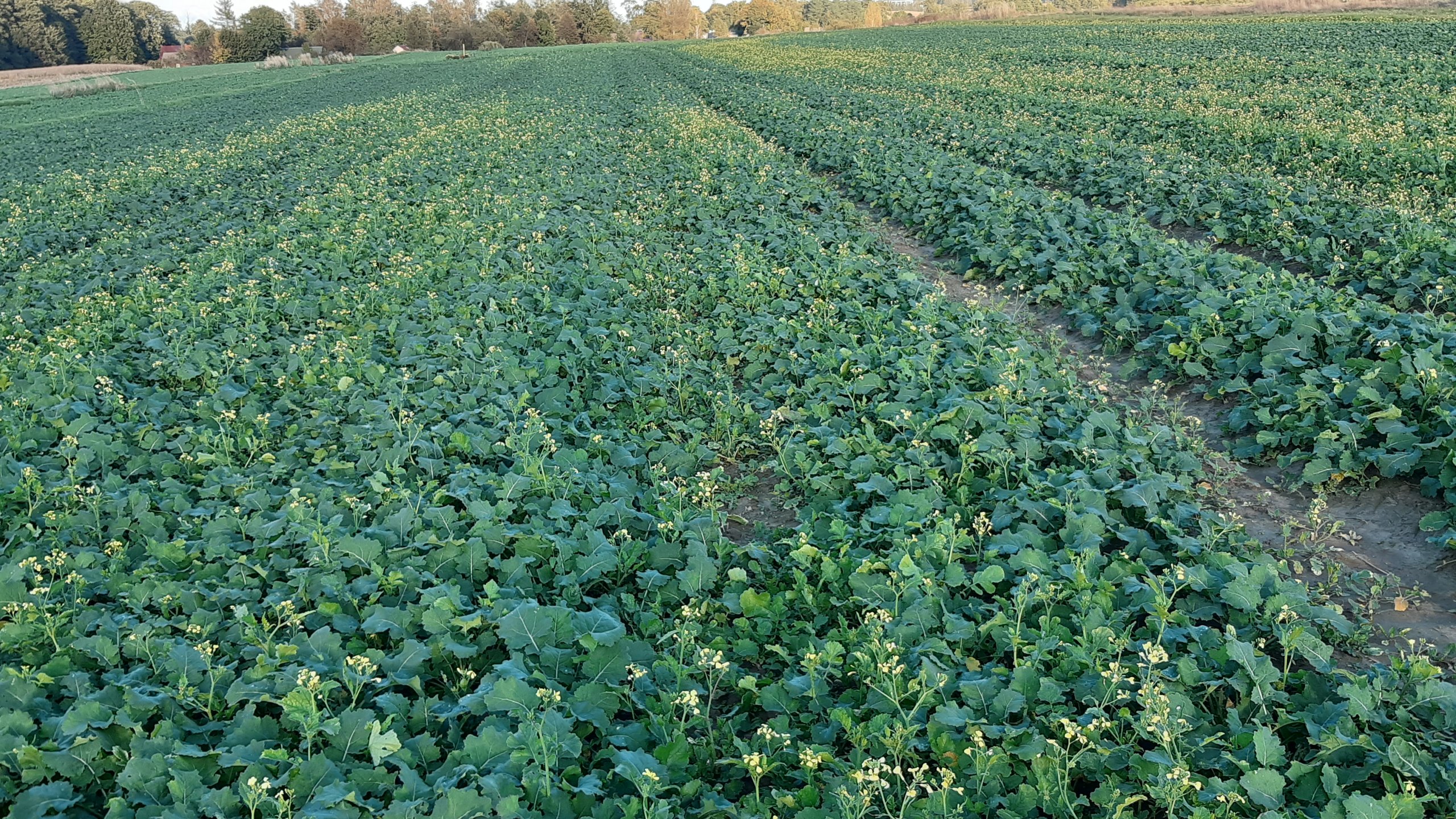

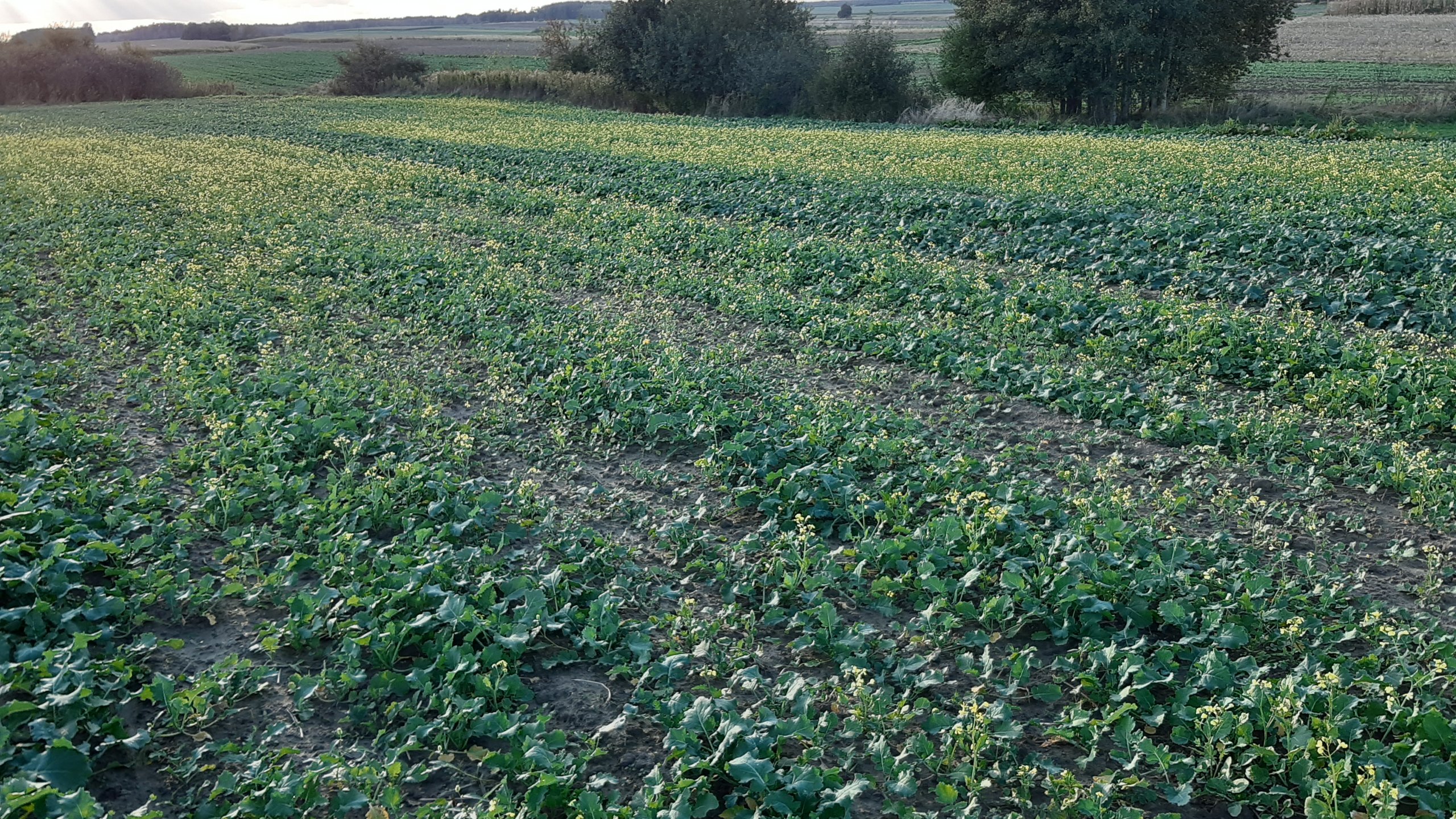

Czyli jednak nie dało rady zadziałać 😏 ale reprymenda słowna się należy, bo trzeba było szybciej zareagować 🙃 rzepak wybujały mocno, teraz żeby tylko korzeń silny zbudował i aby stożek wzrostu trzymał nisko. Litr caryxu jak nic musi pójść i o borze pamiętaj

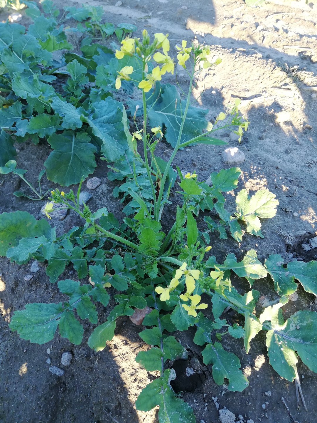

18 minut temu, Artis napisał:
Na rzodkiew świrzepę działa butisan star a dokładnie chinomerak w nim zawarty. Drugi raz w karierze go stosuje i widać efekty
jak widać u mnie butisan star nie zadzialal

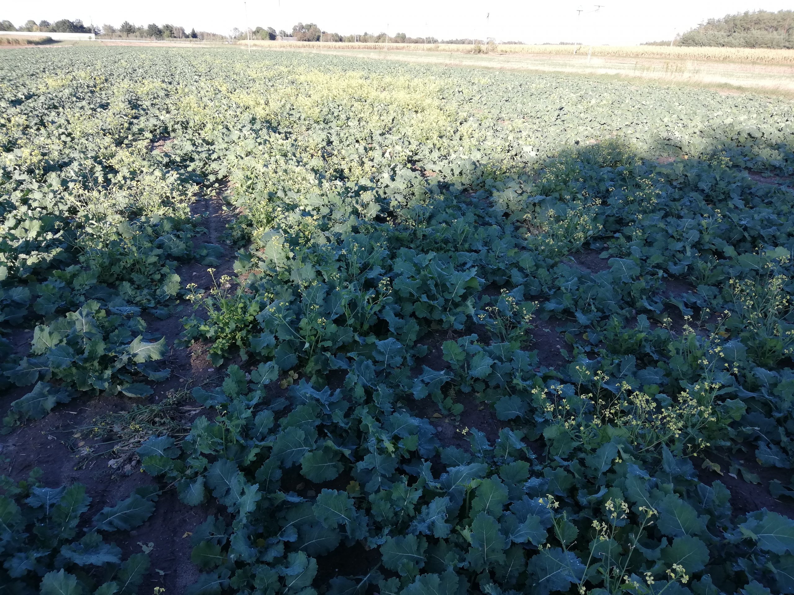

Panowie , po dzisiejszej kontroli pola stwierdziłem żerowanie na korzeniach larw śmietki kapuścianej. Czy zastosowanie Inazumy jest skutecznym rozwiązaniem. Reklamuje się, że działa 2 substancjami. Czy ktoś ma doświadczenia ze zwalczaniem tych larw?
Podbijam pytanie. Dzisiaj robiłem lustracje... larwy w korzeniach niestety dużo jest. Jakiś środek przez was polecany...

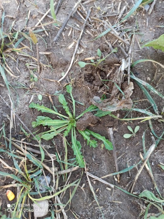

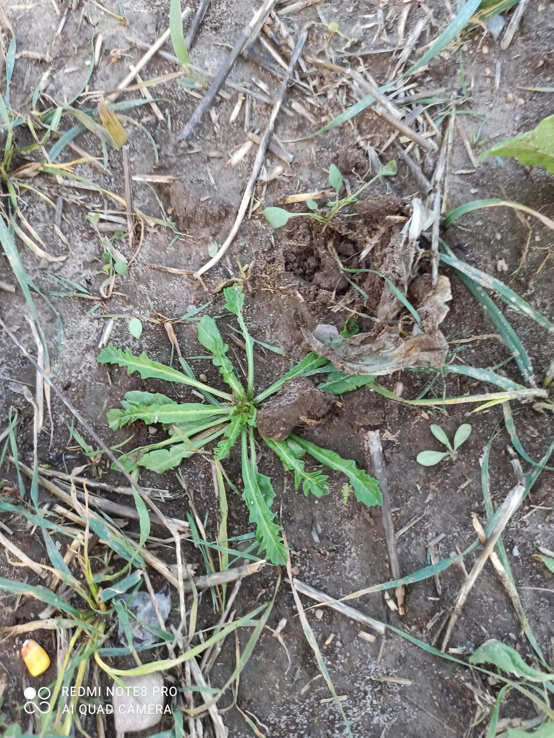

hardkor113 napisał:
Taki chaber to nie wyszedł po deszczach tylko był od początku. Ja czekam do wiosny i dam Korvetto. Teraz nie ma sensu bo rzepak pozakrywał wiekszosci chwastów
Źle się wyraziłem. Już był poskręcany a po deszczach ruszył od nowa. Środek Major 300 SL poradzi sobie z tym? Bo chciałbym wiosna już nie pryskać na chwasty
