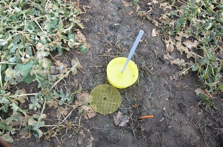

Rzepak zaprawiany Cruiserem, poszedł z jednoliściennymi pyretroid, potem z dwuliściennymi Inazuma, a dziś przy lustracji rzepaku zauważyłem, że na niektórych korzeniach żeruje śmietka, Czy można ja jeszcze czymś zwalczyć czy jest już za późno?
W momencie pierwszych nalotów śimietki na rzepak od fazy 1 pary liści właściwych już powinieneś robić zabieg, oczywiscie sprawdzając próg szkodliwosci i występowanie insektów w żółtym naczyniu. Najskuteczniej możnabyło pozbyć się śmietki chloropiryfosem, ewentualnie pyretroidami.
No tak, ale co zrobić jak są już larwy? Teraz czym można byłoby prysnąć?
Na ten moment już jest pozamiatane i niebardzo jest możiwe jej zwalczenie, co niektórzy tutaj na forum pisali, że jakimś cudem udało im się zwalczyć larwy, chodź nie ma co do tego 100% pewności i skuteczności. Rozmawiał z doradcą rolnym od ŚOR to ze zlswoich i rolnikó obserwacji stwierdził, że największa presja tudzież nalot śmietki(muchy) zawierał się między 5-15 września - ot taka ciekawostka. Teraz żeby wyjść jakoś z tej sytuacji nalepiej by było zastosować wycofany ze sprzedaży chloropiryfos w miare rozsądnych pieniądzach lub jeszcze przez chwile dostępny w sprzedaży proteus chodź nie mam pewnosci. Pozdrawiam i mam nadzieje że w jakimś stopniu pomogłem.

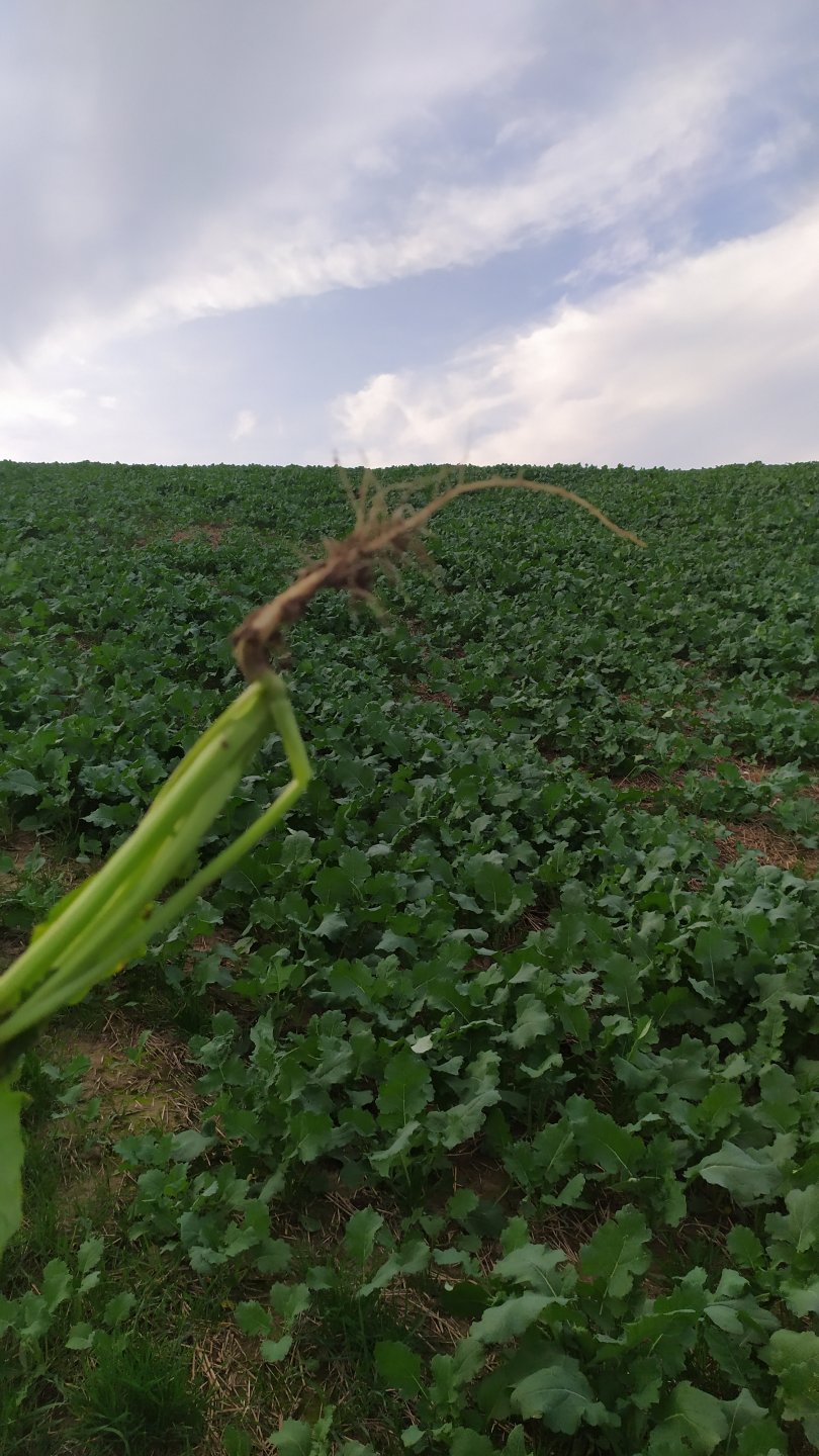

Śmietka nalatuje na juz kilkulistkowy rzepak i składa jaja z których larwa atakuje korzeń.
1 godzinę temu, szwagier24 napisał:
Czyje to larwy?
Mszyce

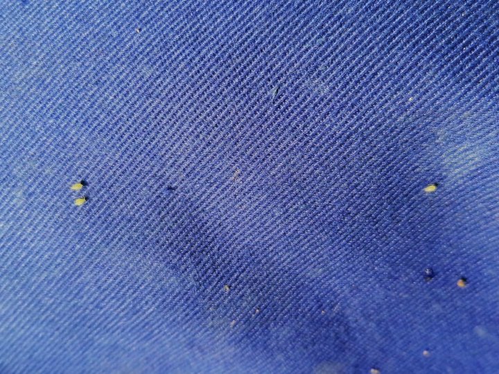

Dopiero  będzie pierwszy raz skracany ,pryskałem już decis mega od robaka na etykiecie jest napisane że stosować minimum co 42 dni czyli ??jak długo środek działa???? , bo po deszczach znów się pojawiły ,nie wiem czy powtórzyć zabieg innym insektycydem ? Niby nie widać żeby coś dodatkowo gryzło ale w żółtym naczyniu było sporo robaka
