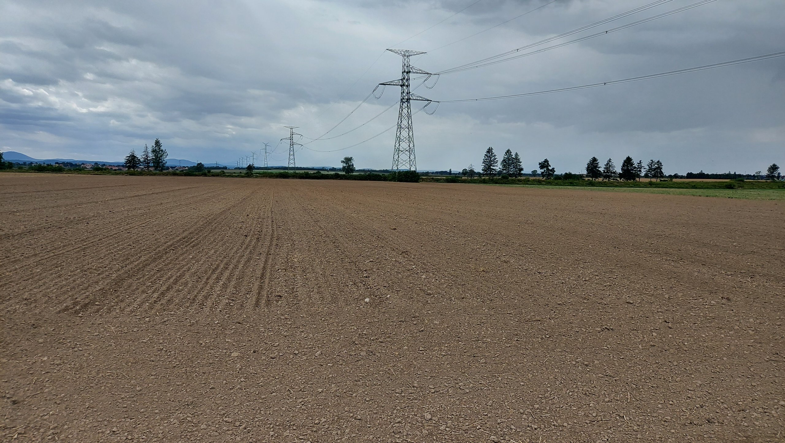

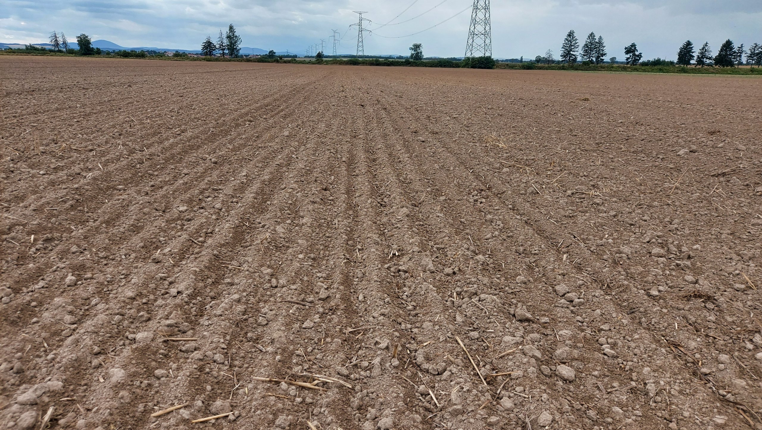

Panowie rzepak zasiany w poniedziałek, ze względu na deszcz nie zrobiłem zabiegu doglebowego, wczorajszy deszcz zabił rzepak i tak się zastanawiam czy wjeżdżać jeszcze dzisiaj wieczorem doglebowo czy poczekać i zrobić zabieg po wschodach o ile wzejdzie...

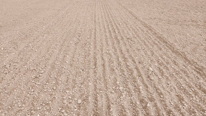

rzepak siany w piątek i już w poniedziałek pierwsze rośliny wyszły z ziemi ale od 2 dni nic się więcej nie dzieje na polu, sialem w puch ale trzymałem na podnosniku i starałem się płytko zasiac, pada od niedzieli przelotne więc raczej skorupy nie ma. Kiedy może wzejsc reszta?
Jak dostanie wodę,
