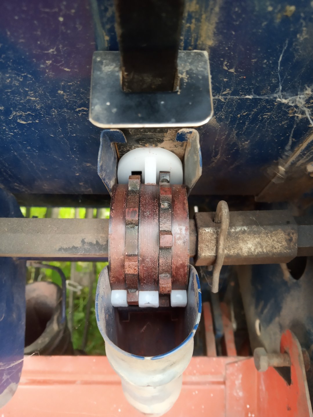

Czy ktoś jest mi w stanie pomóc w przygotowaniu siewnika nordsten loft o matic 2500 21 lej, na jaka wysokość otworzyć zapadki oraz ile mniej więcej się ustawia na skrzyni żeby nie kręcić bez sensu, a także czy nakładka na tryby tak ma spełniać swoje zadanie czy inaczej jakoś się ja zakłada.
Nakładka dobrze skrzynie zacznij ustawiać od A1 a dźwignie C1 D1, to najmniejszy wysiew. Zapadki zależy czy masz góry. Ja u siebie otwieram więcej. Nie masz rozpiski, naklejki wewnątrz kosza?
Mam tyle że ona ma się nijak do tego co wychodziło w realu. Niestety mam góry tam gdzie będzie szedł rzepak więc chyba połowę musi być otworzone. Też więcej nie mogę otworzyć bo ten plastik obruci w koło jak nie będzie miał o co zaprzeć. Ogólnie denka są ustawione na najdrobniejsze oczko, w skrzyni pierwsza pozycja od A 1-9 tyle że jakoś to tak dziwnie wyrzuca te ziarnka.
