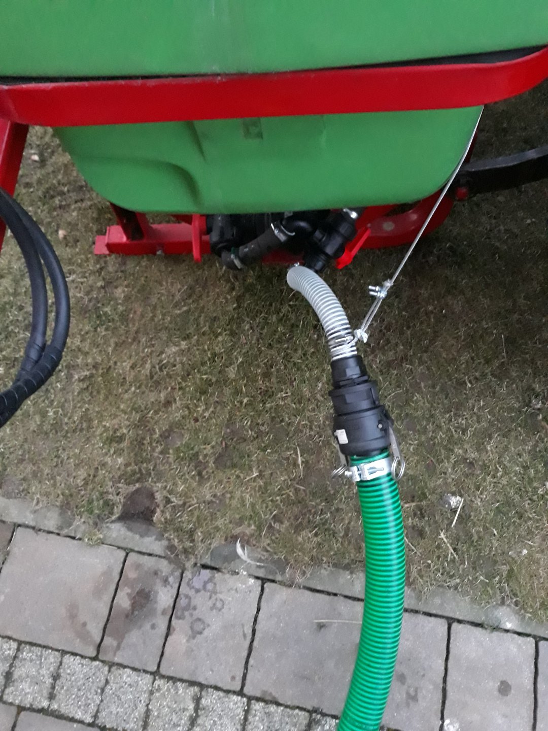

Jak zaciąganie ciecz sowimi opryskiwaczami?
Ja zrobiłem tak jak na zdjęciu: na drodze ze zbiornika do płukania układu przez filtr ssawny. A problem jest taki że ok 100l zaciąga błyskawicznie, a potem znikomo. Krukowiak heros 412
