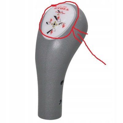

Element rękojeści joysticka od tura. Gdzie dostane?
