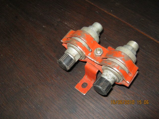

Dzisiaj sprzątałem w garażach i znalazłem to coś. Tata mówi że dali mu to jak kupił MTZta.
Do czego to może służyć i gdzie to podłączyć(jeśli wogóle jest taka możliwość)??
