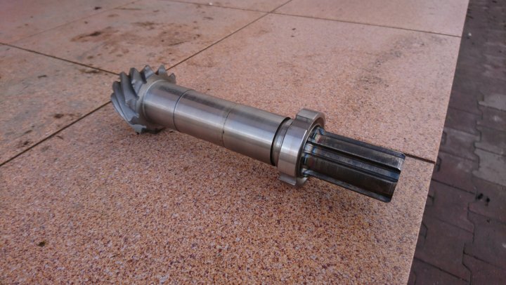

No nic... jadę koniec tygodnia na Wrzosy bo już pisałem z gościem. Tylko muszę się jeszcze dopytać czy mu sama oś potrzebna jeśli te stalowa tuleje na przodzie już sam wymieniłem. W zasadzie to i wspornik do silnika trza by wziąć aby dystanse dobrać no ale zobaczy się
szczerze to o ceny nie pytałem... dla mnie ważne że firma sprawdzona ;) A na półosiach co prawie mam jakąś powierzchowną korozje ale narazie nie tykam bo "niby nie ciekło" wg właściciela ( tylko oleju w moście nie było 😅 ) Półosie na miejscu ewentualnie mi zrobią, bo albo napawią albo chromują i wtedy atom tego nie ruszy a już napewno nie uszczelniacz ;) A wyjąć je to już nie problem jak sworznie ruszone

no to na pewno się zrobi. Zajrzyj kto na zdjęcia bo zastawiam się jeszcze nad sworzniami zwrotnic... czy warto mi drapać rowek na oring co to ma uszczelnić i całe to wyrównać albo nowe 😆
Zalezy od zasobnosci inwestora. Polosie koniecznie trzeba wyrownac bo w miejscu uszczelniacza mocno skorodowane ale rowkow brak, ciekawe gdzie to chodzilo. Walek ataku idealny do wyspawania, masz do odbudowania tylko jedna krawedz- na tym bym zaoszczedzil.  Zdjecie 1 i 3 niestety osadzenia tulejek trzeba zregenerowac.

A już spakowałem te graty w 2 kartony i jutro jedzie na Wrzosy. Musze inwestora ściągnąć (może lepiej żonę bo konkretniejsza) i wytłumaczyć sprawę pół osi)... Szkoda tylko krzyżaki było uszkodzić bo to oryginał.. luzów brak...To już skrzynia jest w nim inna a krzyżaki nie zużyte
Tulejki to tu zużyte do granic możliwości... gościu zadowolony mi nowe przyniósł i... myślał że to ot tak se założy :D 1200 u korbanka komplet :P byle ni wyszło że te dużą mosiężną trzeba będzie dorabiać w nadwymiarze

Półosie to już pikuś. Na miejscu mi to napawali i szlifowali za 300zł. Zastanawiałem się jeszcze nad chromowaniem ale trwałoby to dłużej
Z tych Wrzos wziąłem również tuleje łączącą na wał napędowy... też niby w tym ekstra wykonaniu z otworem na kalamitke... tyle że po zastanowieniu smaru tam nie dałem w myśl przekonania że smar + piasek to nic dobrego nie wróży.
