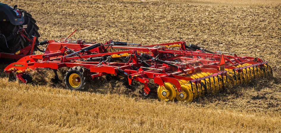

Tylko żeby była jasność o czym mówimy ja mam na myśli taki sprzęt
No to przepraszam bardzo ale ja mówiłem o innej maszynie .
