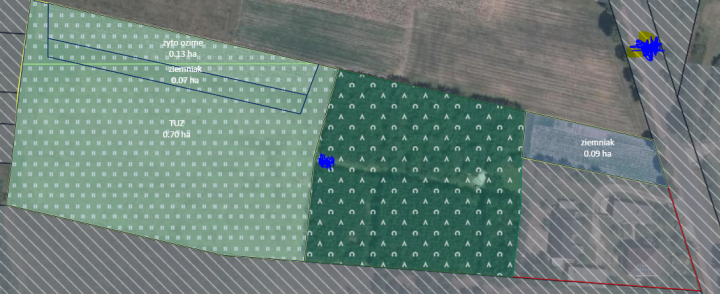

Cześć, mógłbyś pomóc bo widzę , że ogarniasz ten eWniosek ? To wszystko to jedna działka, po lewej TUZ + uprawy, po środku las ( nie zgłaszany do dopłat) po prawej uprawa ziemniaków która przez to pewnie że jest oddzielona przez las od reszty i że ma mniej niż 0,10 ha zrobiła się jako nowa działka rolna i w eWniosku mam informację , że powierzchnia działki jest mniejsza niż 0,10ha i nastąpi odmowa przyznania płatności. Jak z tego wyjść ?
Poco wychodzic wiesz że nie dostaniesz kasy na tą działkę. Jak nie chcesz tego błędu to usuń geometrię i po problemie
Czyli nie ma żadnej możliwości żeby za te 9arów dostać dopłatę ? Przecież to wszystko to jest jedna działka.
Działki referencyjne nie mają znaczenia. Musi być zwarta działka rolna (uprawna).
Daj sąsiadowi wyżej😀
Ta część z siedliskiem jest twoja?. Widać jakieś zadrzewienia. Możesz tam wyciąć 1, a najlepiej 2 ary i zgłosić rozbieżność.
Edytowane przez jaksiemasz
działka rolna – oznacza zwarty obszar gruntu obejmujący nie więcej niż jedną grupę upraw o powierzchni nie mniejszej niż 0,1 ha, z tym, że zwarty obszar gruntów zalesionych w ramach PROW po roku 2008 oraz zwarty obszar zagajników o krótkiej rotacji, stanowi odrębną działkę rolną.
Możesz zrobić tak jak doradzał kolega @jaksiemasz
Ewentualnie wyrysujesz na kawałku lasu i zgłaszasz rozbieżność i liczysz na to ze poprawia peg do tej działki, jak nie poprawia to możesz mieć sankcje, jeśli różnica między powierzchnia deklarowana a stwierdzona jest więcej niż 3%. Wybór należy do ciebie.
