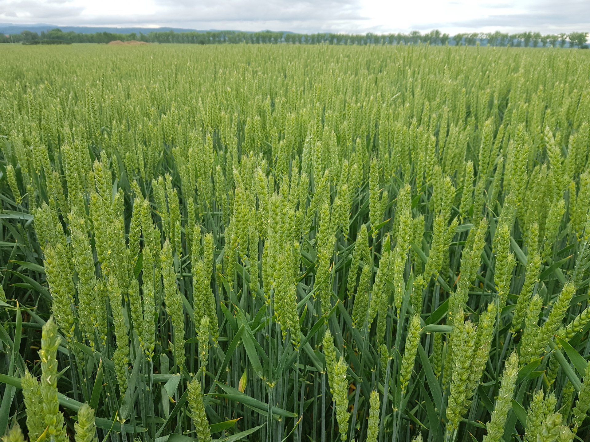

16 minut temu, masa24 napisał:
No fajne zdjęcie . Mnie interesuje fotka ze żniw . Ilość kłosów  a nie rozkrzewienia teraz czy wiosna
z czerwca

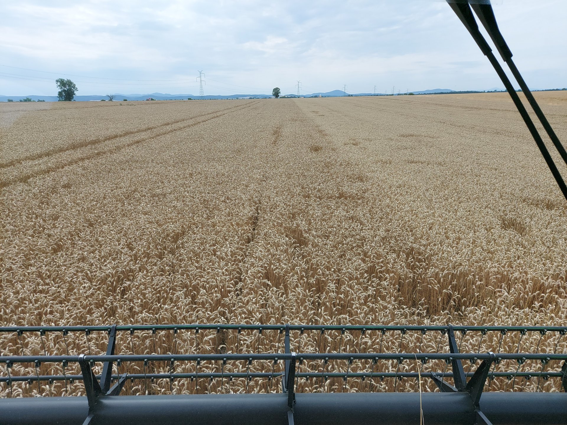

a to z 2 sierpnia
z czerwca
a to z 2 sierpnia
na tym zdj z kabiny kombajnu to są dwie inne odmiany ? po prawej łan jakby bardziej gęsty
  • Root Admin
tak, na tym polu miałem 6 odmian, tzn 5 odmian i ten mix odmin siany 30.11

5 minut temu, masa24 napisał:
Tu pod kombajnem obsada jest może ze 400 kłosów wiec o czym tu mówić?
